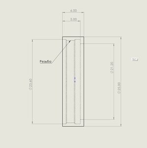

Приветствую!
Эскизы прикладываю.

0,7 стенки, у алюминиевого сплава?

tehnic писал(а): ↑ 0,7 стенки, у алюминиевого сплава?
Это довольно много, по правде говоря.

Сколько штук? какая резьба?

vershininv писал(а): ↑02 май 2023, 17:25 Сколько штук? какая резьба?
Для начала 20 штук с изготовлением контрольного образца.
Резьба.
Шаг 0.4 мм. Крышка которая будет по резьбе накручиваться. По этому шаг не принципиален. Больше 0.4мм не получится, тела не хватит.
Резать на станке по размеру места под резьбу в профиль резьбы. Главное чтобы крышка накручивалась с небольшим люфтом в резьбе.

1.5 мм для выхода резца достаточно?

При шаге 0.4мм/об достаточно - это почти 4 оборота.
Размеры все по 14 квалитету я так понимаю раз не указана точность? Может так оказаться что верхняя деталь не будет до конца закручиваться на вторую - и там выступ с резьбой 5мм и там 5мм на вход. Выступ тогда надо бы 4.5мм.
