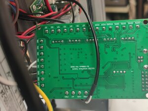

Re: BL-USBMach V2.0 V2.1 V2.2 V3.1 V3.3 V3.35
Плата BL-USBMach V2.0
- нет отскока при Auto Zero Z
При касании щупом пластины программа зависает наглухо.
- при выполнении программы по обмеру рельефа заготовки игнорирует стоки с командой G31, т.е. нет опускания щупа до заготовки.
Можно ли решить эти проблемы на данной плате?
А изображение платы есть? Их как угодно могут называть, но по сути продают всего 2 типа.
Первая фотка не открылась. Но судя по 5-и колодками для ШД, это плата под расхожим названием STB5100.
На этом форуме есть обсуждение этой платы.
Я снимал тест этой платы. Автопоиск по Z она исполняет исправно. А вот карту высот я её не смог заставить снимать.
Но и то и другое действие выполняется с помощью УП. В первом случае надо смотреть, что за макрос работает по кнопке, а во втором - что за УП (мне было недосуг выяснять, т.к. эту карту не использую). УП для съема карты высот генерировал G-Code Ripper. Может там что-то подшаманить надо...
В риппере шаманить особо нечего. По советам из форума пробовал прописывать паузы перед командами G31, но это не помогло.
А что написано в плагине?
И что значит отскок? Подъем после замера?
Да, нет подъема после замера. Хотя в скрипте высота подъема указана. Шуп упирается в деталь, после этого программа зависает. Помогает только перезагрузка Матча.
Могу посоветовать только побаловаться с разными версиями плагина. Это многое что меняет.
На указанной ветке их выкладывали, а может и на этой.
Но в конечном итоге, если у Вас приличный станок, не мучайте его этим контроллером!
Я даже как-то тему поднял с антирекламой.
По моему мнению, прошивку этого контроллера и плагин под него для Mach3 писали индусы в самом худшем смысле.
