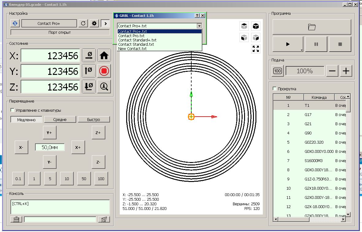

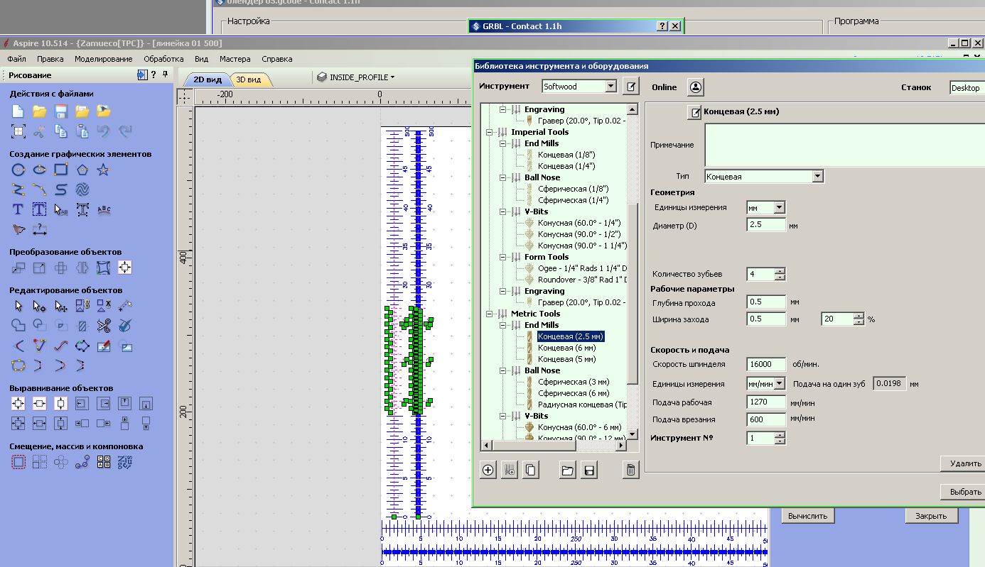

Я на станке начертил линейки по 500мм по осям Y и X и фрезеровал по линейке, что награвировал на самом станке, и всё сошлось, не было ни каких отходов ни на одном из диапазонов по осям.
Все миллиметр в миллиметр сошлось.
Код в первом посте.
https://youtu.be/PFt8nx9mSqE?t=111
Если есть видос с визуализацией настройки аспире, куда и как двигаются фрезы?
В контакте , это простая тупая софтина, подсовываешь код и она его выполняет.
На скрине у меня скажем так был гвоздь сделан из убитой фрезы для фрезеровки линейки.
у контакта.
левая половина, тупа пригонка фрезы перед работой.
правая, запуск кода.
Сейчас думаю шайбочки нафрезеровать, может, что то в ПО изменить?
