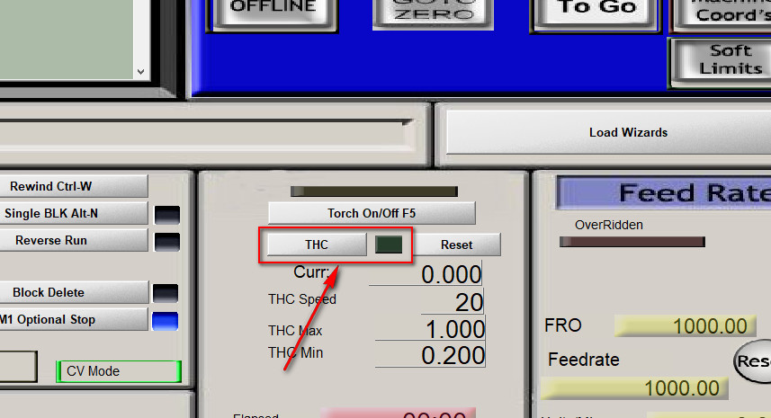

Привет всем!
Такая проблема поставил макросы m3 m4 m5 так как не было поиска металла сейчас он появился но после поджига моторы стоят это не из-за наводок) плазма выключена,пробовал на разных пк и переустанавливал матч

Он сигнал arc ok ждёт.
Либо на NC в поменять в настройках, либо THC выключить.

Thc питание выключаю в порт пинс галочки убираю также, либо у меня такая тчс , но кнопки на ней остаются работать резет выкидывает но вверх (вниз всегда резет) не двигается без настроек, и nc это где смотреть!

Эту лампу гасите и пробуйте.

thc отключил не помогло)
подобрал вот такой макрос методом тыка!работает но вылазиет ошибка Probe ignore activated at call for probe error ставлю резет. обратно /старт-подьем на заданую величину-едит рисует в сигналах все прописано автоматическим распознаванием датчика датчик новый пару резов(механический)
