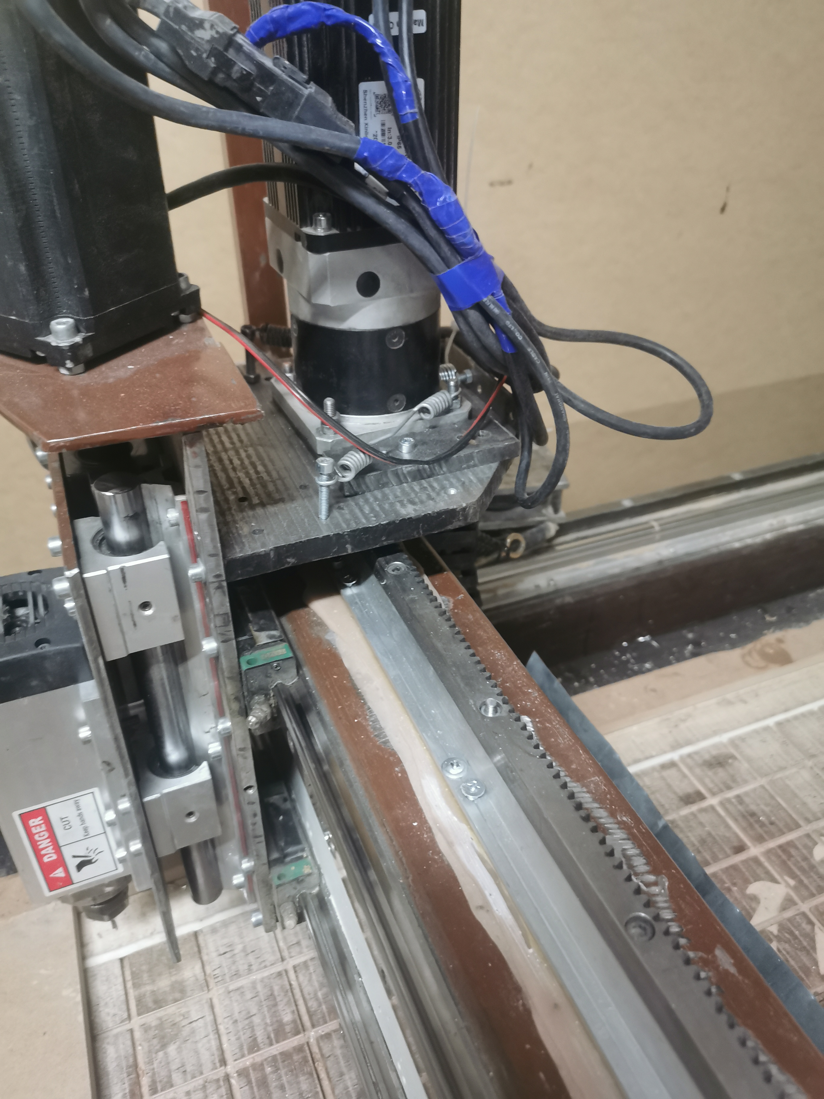

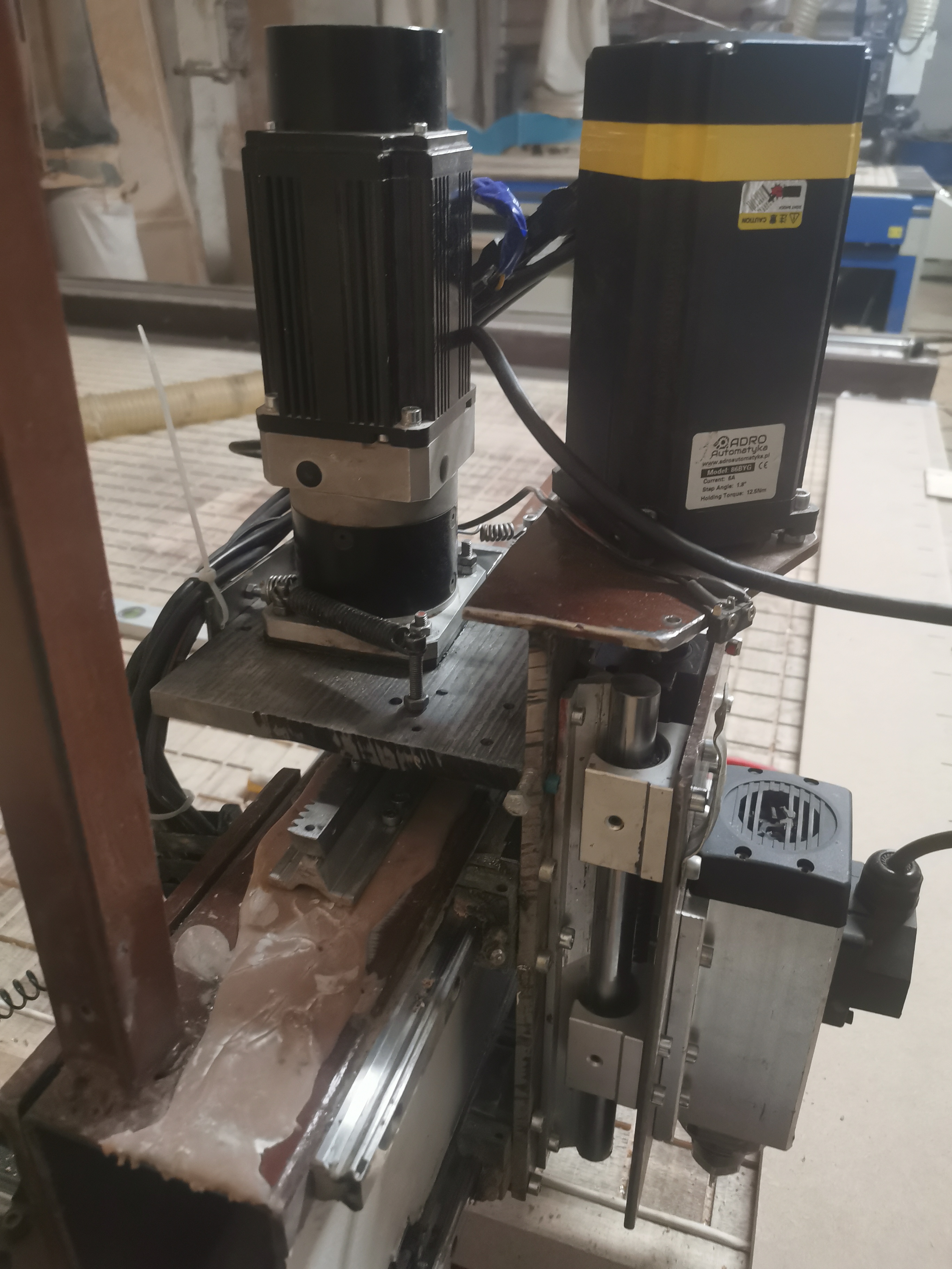

Ну что же, в итоге, удалось мне победить ось. Проблема была и с редуктором, и с креплением. Переделал всё.
После этого изменения положения зубчатой рейки стали наконец-то сказывается на расстоянии, проезжаемом каретками. С помощью болтов выставил рельсу так, чтобы каждые 100 мм значения были верными и вуаля. Всё работает.
Есть единственный вопрос: кто-то подключал серву к плате мач3? У меня из подключения только step и dir. И еще ноль подключил. И всё. А к другой плате подключаются ещё 2 контакта com+ и com-. На них подаётся питание в 24V. В плате мач3 нет такого выходного напряжения. Поэтому подключил без них. И всё работает. Может это чревато какими-нибудь помехами? Подскажите.

Как же так вышло? Рулетку что-ли вдоль рейки в конце концов положил?

Ну нет. Если дёргать за двигатель z вдоль портала, то все было жёстко. Но если дёргать за двигатель Х поперёк портала, то там всё двигались так, что +- 1мм на столе двигалось. 2,5 месяца тяжёлых испытаний. Но главное результат

Всё отлично. Уже испытал. Деталь в деталь. Единственное, что за подключение сервы переживаю.
