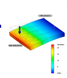

Сначала я выбирал между просто ровной плитой из стали и литой поверочной плитой, при одинаковой цене пов. плита была толще и легче.
(это были два конкретных лота в продаже, с размерами «как есть»).
Оказалось что пов. плита в 1,5 раза легче и при этом такая же жесткая.
Screenshot 2022-05-12 at 17.33.03.png (96234 просмотра) <a class='original' href='./download/file.php?id=206066&sid=a018545fc3aa118e0eb347a0a81f4fc3&mode=view' target=_blank>Загрузить оригинал (618.38 КБ)</a>
Screenshot 2022-05-12 at 17.45.54.png (96234 просмотра) <a class='original' href='./download/file.php?id=206067&sid=a018545fc3aa118e0eb347a0a81f4fc3&mode=view' target=_blank>Загрузить оригинал (279.56 КБ)</a>

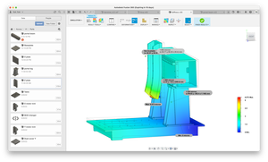

Большая проблема всех портальных станков с «ушами» из листовых материалов — их гнет
Screenshot 2022-05-10 at 22.54.15.png (96234 просмотра) <a class='original' href='./download/file.php?id=206068&sid=a018545fc3aa118e0eb347a0a81f4fc3&mode=view' target=_blank>Загрузить оригинал (1.02 МБ)</a>
Расчеты показали, что не зря автор станка вваривал переборки, изгиб трубы в параллелограмм получается самое нежесткое место станины (если не учитывать ось Z)
Screenshot 2022-05-16 at 16.45.45.png (96234 просмотра) <a class='original' href='./download/file.php?id=206069&sid=a018545fc3aa118e0eb347a0a81f4fc3&mode=view' target=_blank>Загрузить оригинал (1.8 МБ)</a>
Считаем что вместо болтовых соединений все приварено, и линейных кареток нет, а вместо них тоже все литое, при стандартной нагрузке в 20 кг на нижнем крае плиты оси Z получается:
без переборок:
Screenshot 2022-05-29 at 14.10.09.png (96234 просмотра) <a class='original' href='./download/file.php?id=206070&sid=a018545fc3aa118e0eb347a0a81f4fc3&mode=view' target=_blank>Загрузить оригинал (1.36 МБ)</a>
исправленная версия:
Screenshot 2022-05-29 at 14.14.31.png (96234 просмотра) <a class='original' href='./download/file.php?id=206071&sid=a018545fc3aa118e0eb347a0a81f4fc3&mode=view' target=_blank>Загрузить оригинал (3.18 МБ)</a>

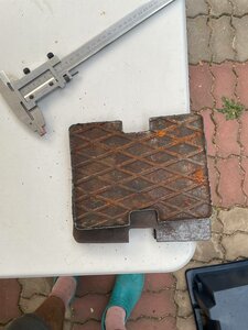

Нужный металл я купил на нескольких металлоприемках, мне крупно повезло, попалось все, что было нужно.
Главная проблема это как погрузить 100 кг металла в машину и увезти в гараж... Выручала аккумуляторная болгарка и грузовой каршеринг.
Ручной дачный плазморез был по-быстрому оЧПУшен максимально дешево и быстро.
photo_2022-12-30 12.37.28.jpeg (96229 просмотров) <a class='original' href='./download/file.php?id=206072&sid=a018545fc3aa118e0eb347a0a81f4fc3&mode=view' target=_blank>Загрузить оригинал (275.65 КБ)</a>
photo_2022-12-30 12.37.47.jpeg (96229 просмотров) <a class='original' href='./download/file.php?id=206073&sid=a018545fc3aa118e0eb347a0a81f4fc3&mode=view' target=_blank>Загрузить оригинал (192.5 КБ)</a>
photo_2022-12-30 12.37.44.jpeg (96229 просмотров) <a class='original' href='./download/file.php?id=206074&sid=a018545fc3aa118e0eb347a0a81f4fc3&mode=view' target=_blank>Загрузить оригинал (295.61 КБ)</a>
photo_2022-12-30 12.37.42.jpeg (96229 просмотров) <a class='original' href='./download/file.php?id=206075&sid=a018545fc3aa118e0eb347a0a81f4fc3&mode=view' target=_blank>Загрузить оригинал (302.72 КБ)</a>
photo_2022-12-30 12.37.39.jpeg (96229 просмотров) <a class='original' href='./download/file.php?id=206076&sid=a018545fc3aa118e0eb347a0a81f4fc3&mode=view' target=_blank>Загрузить оригинал (297.87 КБ)</a>
photo_2022-12-30 12.37.35.jpeg (96229 просмотров) <a class='original' href='./download/file.php?id=206077&sid=a018545fc3aa118e0eb347a0a81f4fc3&mode=view' target=_blank>Загрузить оригинал (269.44 КБ)</a>
photo_2022-12-30 12.37.33.jpeg (96229 просмотров) <a class='original' href='./download/file.php?id=206078&sid=a018545fc3aa118e0eb347a0a81f4fc3&mode=view' target=_blank>Загрузить оригинал (167.79 КБ)</a>
Резал он, конечно, кривовато, но всяко лучше, чем руками.

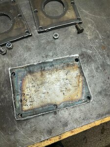

Нарезал купленный металл.
photo_2022-12-30 12.50.32.jpeg (96219 просмотров) <a class='original' href='./download/file.php?id=206084&sid=a018545fc3aa118e0eb347a0a81f4fc3&mode=view' target=_blank>Загрузить оригинал (101.97 КБ)</a>
photo_2022-12-30 12.50.33.jpeg (96219 просмотров) <a class='original' href='./download/file.php?id=206085&sid=a018545fc3aa118e0eb347a0a81f4fc3&mode=view' target=_blank>Загрузить оригинал (129.22 КБ)</a>
photo_2022-12-30 12.50.34.jpeg (96219 просмотров) <a class='original' href='./download/file.php?id=206086&sid=a018545fc3aa118e0eb347a0a81f4fc3&mode=view' target=_blank>Загрузить оригинал (219.74 КБ)</a>
photo_2022-12-30 12.50.35.jpeg (96219 просмотров) <a class='original' href='./download/file.php?id=206087&sid=a018545fc3aa118e0eb347a0a81f4fc3&mode=view' target=_blank>Загрузить оригинал (246.77 КБ)</a>
photo_2022-12-30 12.50.36.jpeg (96219 просмотров) <a class='original' href='./download/file.php?id=206088&sid=a018545fc3aa118e0eb347a0a81f4fc3&mode=view' target=_blank>Загрузить оригинал (235.52 КБ)</a>
Попутно стало понятно, что чпу-плазма это не так просто как чпу-фрезеры, постоянные помехи сносят мозг любой элеткронике, надо очень тщательно делать заземление и защиту.
