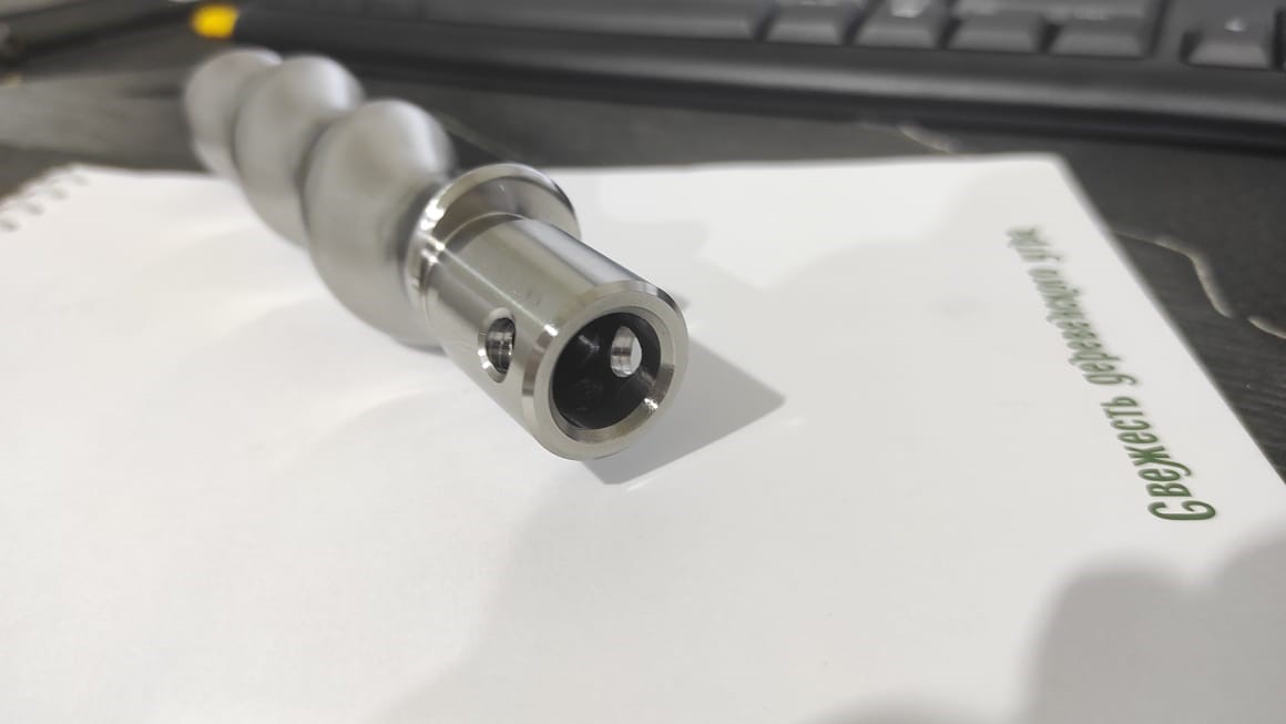

Добрый день господа!
Стоит задача обработки нержавейки а именно 304-й. Очень коварный материал, крепкий и в то же время мягкий.
Станок токарно-фрезерный ОЦ, достаточно жесткий тайванец на направляющих скольжения. Револьверка BMT55 с приводным инструментом.
Если с точение вопросов почти не возникает, берем пластинки по нерже (М), задаем рекомендуемые режимы и проблем нет.
То со сверлением беда!
С приводным инструментом более-менее сносно, режим подобрал для кобальтовых свёрл (больше 6мм не сверлим).
В общем проблема, использую центровки 4мм центровки "советские" не лучшего качества, одна центровка может стоять и 10+ деталей, а некоторые как семечки на одно отверстие по 2-3 шт. уходит.
Режимы уже занизил в плинтус 300об, подача 0.1/об. Вроде стоят, но блин, медленно...
Основная проблема это нужно сверлить ф14 на глубину 30мм. Кобальтовое спиральное сверло спалил в первый же раз. Потом в ход пошло U с пластинками по нержавейке, режим был 800об, подача 0.2мм/об. отвод каждые 3мм. Внутренняя подача СОЖ. 3 детали сделал нормально, на 4-й сверло сгорело нахрен!
В общем вопрос к знатокам, чем и на каких режимах сверлить эту сраную нержавейку?
пример детальки:
0b4b14f4-43d8-493a-bf1d-93d22241ef71.jpeg (9748 просмотров) <a class='original' href='./download/file.php?id=205999&sid=8904ec6558390011ec558f0df2d95a11&mode=view' target=_blank>Загрузить оригинал (43.86 КБ)</a>

rage писал(а): ↑ Стоит задача обработки нержавейки а именно 304-й
Это не 316 нержа, относительно нормально обрабатывается ;) 304 это не дуплексаная какая нибудь 2205 :)
rage писал(а): ↑ Потом в ход пошло U с пластинками по нержавейке, режим был 800об, подача 0.2мм/об. отвод каждые 3мм.
нержа 316, сверлили Udrill ф24мм, 1200 об/мин, подача 0,03-0,07мм/об, отвод 10мм. СОЖ обязательно через сверло. Смотрим и слушаем как идет. При входе сверла в заготовку, подачу нужно убавлять. Если начинает трещать или звуки нехорошие, подачу в ноль, потом стоп.
Для ф14мм, оборотов поставил около 2000, подачу начал с 0,03.
rage писал(а): ↑ на 4-й сверло сгорело нахрен!
Пластинка наверно скрошилось от такой подачи, а без пластинки сверло начало трется о метал и сгорело.
Одной грани пластинок хватало просверлить около 2м, по 316 нерже. Если по медленнее то 3м ;)

aftaev писал(а): ↑ Для ф14мм, оборотов поставил около 2000, подачу начал с 0,03.
я такие подачи даже не рассматривал, на универсале - обороты 190, подача ЗБ вручную, стружка лезет довольно толстая.
А по расточке? С чего начать? Державки тоненькие 12-16мм. Пробовал сначала сверлить на 13 потом растачивать, державка 12 SDUCR, пластина 55 градусов 11-го типоразмера по нерже, режим исходя из описания пластинки - не зашло.
Съем 0.5 на сторону, скорость резания 110м, подача 0.1/об пластинка скололась когда начала работать на удар (отверстия). Пробовал уменьшать съем до 0.1, в процессе уменьшал обороты-подачу, но "звенело" все равно.
Качество расточки на выходе - ниже плинтуса.

rage писал(а): ↑ державка 12 SDUCR,
rage писал(а): ↑ Съем 0.5 на сторону,
rage писал(а): Пробовал уменьшать съем до 0.1, в процессе уменьшал обороты-подачу, но "звенело" все равно.
Вылет какой резца?
Резец твердосплав или пластелин?
Пластинка стоит по центру, ниже или выше центра?
Если это для обработки детали что на фото, то до получистового я бы растачивал Udrill, а потом расточкой ;)

aftaev писал(а): ↑ Вылет какой резца?
30мм
aftaev писал(а): ↑ Резец твердосплав или пластелин?
обычный.
aftaev писал(а): ↑ Пластинка стоит по центру, ниже или выше центра?
Должна стоять по центру, не проверял.
