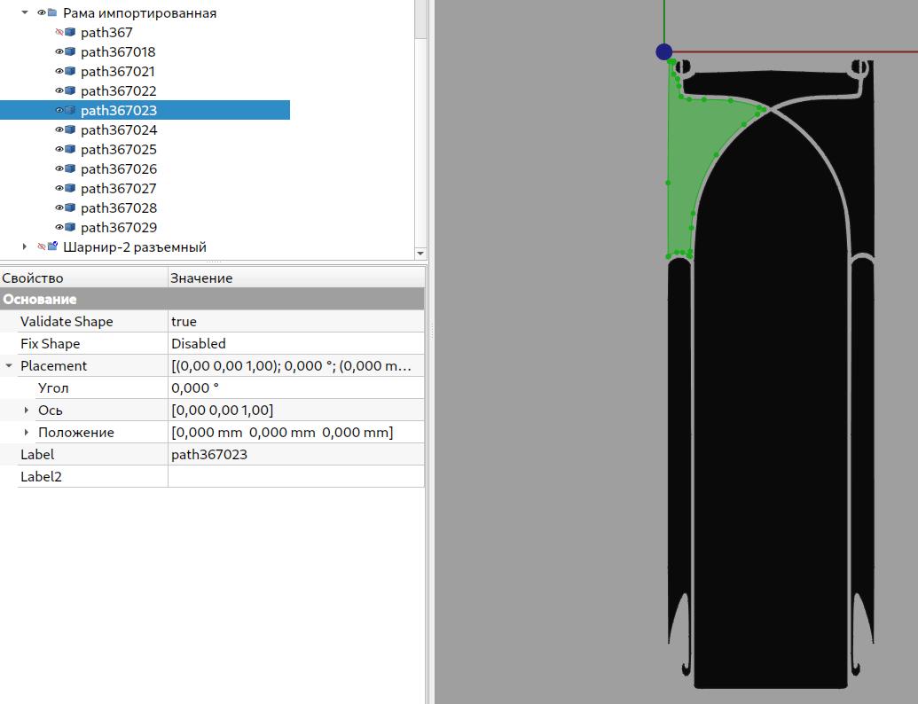

a321
Сообщения: 597
Репутация: 74
Re: Подскажите как создать 2D изображение во Freecad
Сообщение a321 »
См. личные сообщения.
Общее -
1. импорт свг может быть двух видов, как графика и как драфты, черновики. СВГ следует импортировтаь как черновики. СВГ, каждая личния, часто идут "как левый край + правый край", соотв. задваиваются. Это хорошо видно по номерам драфтов. Вторую часть выделить и убить. Оставшиеся просмотреть, при необходимости (у меня бывают очень развитые рисунки, есть что поудалять) прибить. Удобство в том, что он их сам по номерам упорядочивает - от "длинного" к "короткому", куда попадают "дрызги" рисунков. Более того, если потратить в ремя в инкскейпе и там разнести по слоям линии, то номера драфтов будут "говорящими" по слоям.
2. подумать, как сблокировать драфты - выделив нужную группу или все "преобразовать " в эскизы, нужные эскизы - объединить.
3. каждый эскиз, да и драфт тоже, имеет параметры - в т.ч. местоположение, которые можно менять не только ручками, но и вставляя формулы рысчета положения (привязок). Нужно в масштабе? - создаем линк на эскиз и его можно масштабировать как линейно, так и не линейно
4. каждый дравфт - сплайн. Это не всегда удобно и достаточно дорого с вычислительной точки зрения. Есть скрипыт преобразования сплайна в набор дуг, но рациональнее нужные преобразовать вручную.
нижняя консоль питон - у себя такую закрываю, чтобы не мозолила глаза и не занимала и так маленький экран, для меня она бесполезна.
Сборки ФК есть двух видов, стоковая - https://github.com/FreeCAD/FreeCAD-Bund ... kly-builds и от Лео https://github.com/realthunder/FreeCAD/releases (я себе собираю из исходников). Лео более продвинутся по конструкторской части и в ней почти решена проблема "топологии", но состояние верстака Path заморожено на февраль 2022г., а стоковая имеет обновляемый верстак Path. Я их совмещаю, по возможности. Но для простых задач состояние верстака 2022-02 вполне достаточно.
Снимок экрана от 2022-12-21 11-52-37.jpg (8000 просмотров) <a class='original' href='./download/file.php?id=205972&sid=2b63a516310c8a014b87f2dd945024b9&mode=view' target=_blank>Загрузить оригинал (61.43 КБ)</a>
