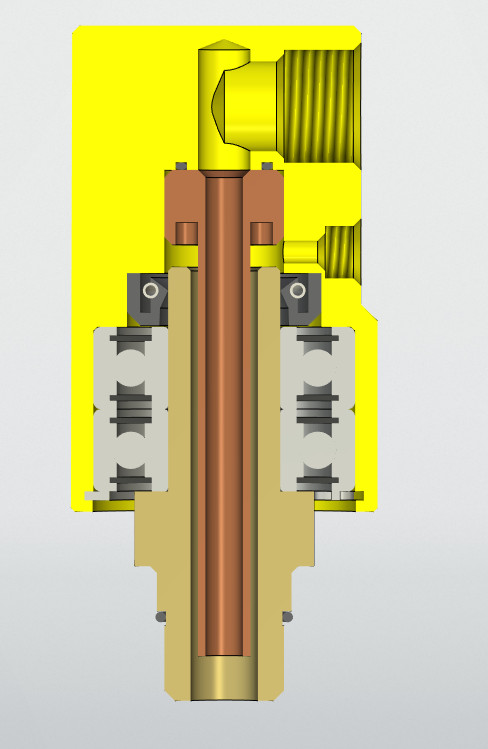

Добрый день. Кто-нибудь знает как устроена вращающаяся муфта через которую подаётся СОЖ через центр шпинделя? Вот ссылка на такую муфту(синего цвета) https://aliexpress.ru/item/100500360433 ... 8699419903
Знаю что на Хаасах в муфтах керамические детали, которые сделаны с высокой точностью, отсюда и высокая цена на них. А в китайской такая же система или что-то другое? Если не ошибаюсь то в Хаасе есть только вход и выход СОЖ через муфту, а в китайской ещё наверное воздух подаётся для создания затвора. Может у кого какие мысли имеются по изготовлению такого переходника в домашних условиях?

Набросал модельку вращающейся муфты, после установки шпинделя можно будет попробовать, будет оно работать или нет. Принцип такой: вращающаяся муфта имеет дополнительно вход воздуха, перед включением насоса сож за 1-2 секунды включается клапан подачи воздуха в муфту. Давление воздушного затвора регулируется так, чтобы давление воздуха удерживало сож от попадания в зазор между вращающимся валом и неподвижной трубкой. Когда во время обработки(или при смене инструмента для продувки конуса) требуется подача только воздуха, то включается ещё один пневмоклапан, находящийся в цепи другого редуктора, настроенного на другое давление. Теоритически должно работать, но как будет себя вести при колебаниях давления сож на выходе инструмента, покажут опыты.
3D общий.jpg (9358 просмотров) <a class='original' href='./download/file.php?id=205704&sid=730f3781ebb6a86617c8f06e8f8fc5a7&mode=view' target=_blank>Загрузить оригинал (56.93 КБ)</a>
3D сечение.jpg (9358 просмотров) <a class='original' href='./download/file.php?id=205705&sid=730f3781ebb6a86617c8f06e8f8fc5a7&mode=view' target=_blank>Загрузить оригинал (57.79 КБ)</a>
Чертёж.jpg (9358 просмотров) <a class='original' href='./download/file.php?id=205706&sid=730f3781ebb6a86617c8f06e8f8fc5a7&mode=view' target=_blank>Загрузить оригинал (82.66 КБ)</a>

Сальник там не проживёт долго. Я на своём оц разбирал, так там уплотнения как такового нет. Просто две шайбы из твердосплава, пришлифованные. И слив есть для просочившейся жижи. Подшипники радиально упорные, натяг пружиной. Сами шайбы вроде как тоже подпружиненные. Не помню точно

у меня карбоновые уплотнения стояли.

Нужен сальник с торцевым прижимом. Такие используются в водяных насосах

Про уплотнения твердосплавными шайбами в торцах я видел. В интернете много конструкций. Но в домашних условиях сделать сложновато. Вроде как в Хаасе керамические пластины стояли вместо твердосплавных. Они хрупкие, наши умельцы даже сломали по неосторожности. Это наверное старая конструкция, потом на твёрдый сплав перешли. Про жизнь сальника тоже понятно, что не долгая, но он в этой конструкции как подстраховка. Через полгода-год можно и заменить. Основное уплотнение избыточным давлением воздуха. Про подшипники, в конструкциях из инета, вроде как простые радиальные, без пружин, хотя может сдуплексированные. Вместо сальника наверное можно применить какое-то другое уплотнение, графит, фторопласт, войлок пропитанный водо-отталкивающей смазкой или что-то подобное. В моей конструкции очень нравится что можно подавать не только сож, но и воздух. Допустим в Хаасе можно только сож через шпиндель, а в Хермле и сож и вохдух, очень удобно и востребовано. Кстати в Хермле можно регулировать давление сож через стойку. В китайской конструкции, по ссылкам в первом сообщении, вроде тоже воздух подаётся, судя по трубке и фитингу, врядли это дренаж для просочившейся через уплотнения сож.
Посмотрел конструкцию торцевого сальника на озоне, там вроде как фторопласт в качестве трущейся части уплотнения или ошибаюсь? Может кто-нибудь знает где взять твердосплавные шайбы? Интересно можно ли лазером приварить твердосплав к стали. Вторая шайба просто сидит в отверстии и от проворота зафиксирована штифтами. Отверстия сделать можно на эрозии.
Последний раз редактировалось Руслан_cnc 01 дек 2022, 21:58, всего редактировалось 1 раз.
Re: Вращающееся соединение для подачи СОЖ через шпиндель.
Руслан_cnc писал(а): ↑ Про уплотнения твердосплавными шайбами в торцах я видел. В интернете много конструкций. Но в домашних условиях сделать сложновато.
Сложно сделать твердосплавные шайбы? Взять пластины твердоссплавные и на эрозии порезать ;)
Руслан_cnc писал(а): ↑ Вместо сальника наверное можно применить какое-то другое уплотнение, графит, фторопласт, войлок пропитанный водо-отталкивающей смазкой или что-то подобное.
На какое давление СОЖ?
СОЖ это эмульсия воды и масло. Если сделать водо-отталкивающую смазку, то она будет маслопритягивающей (гидрофильной).

Шайбы то можно сделать, взять хвостовик от твердосплавной фрезы диаметром 20мм, например и порезать эрозией, потом прожечь отверстия, приварить, прошлифовать, но как-то уже трудоёмко получается, может можно готовые шайбы где-то взять.

Написано до 7000об, 40МПа, 280град.

Из отслужившего кухонного смесителя керамические пластины.

Извлекаем керамические пластины - вклеиваем их в подвижный и неподвижный элемент уплотнения- испытываем на стенде водопроводной водой.

Может имеет смысл заменить сальник на лабиринтное уплотнение и уже в него подавать подпор воздуха? Давление СОЖ все равно будет намного больше, чем подпор воздуха и она пойдет по трубке для воздуха и через подшипы. Вы какое давление хотите сделать? Там ведь надо чуть ли не 80-100 бар давать, особенно на длинный и тонкий инструмент.
