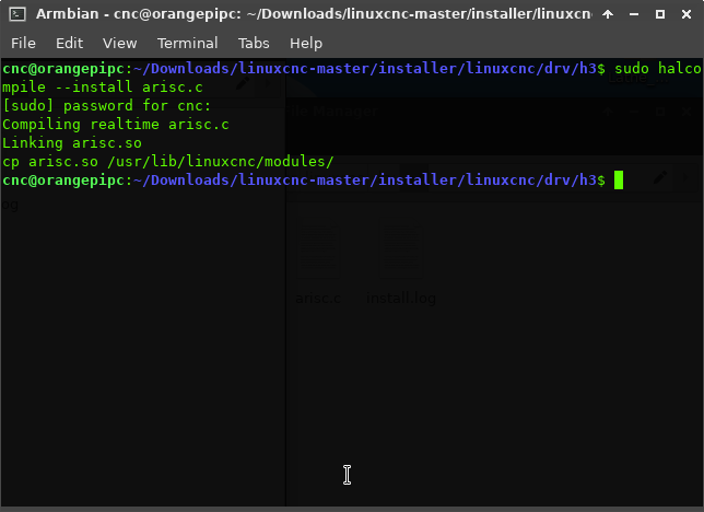

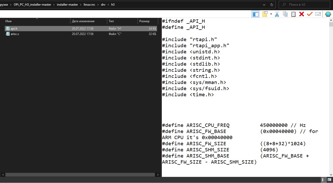

MX_Master писал(а): ↑07 авг 2022, 06:01 Любой RT компонент собирается и устанавливается командой
sudo halcompile --install Исходник
Все необходимые заголовки (.h) должны лежать рядом с исходником.
Ты меня прости, но я в этом не разбираюсь... (я и сам ЛЦНЦ с трудом осваиваю...)
Я и с терминалом работаю только с копи-пастом и по инструкции. (если что натворил, не знаю как вернуть, или исправить)
Т.е. захожу в папку драйвера с arisc.c и там запускаю
sudo halcompile --install arisc.c
А что за заголовки такие (.h)???
Мне бы просто знать команду, как заменить старый arisc.c на исправленный...
Хоть мы и ±ровесники, но тут меня нужно брать за ручку и всё по порядку показывать... :problem:
Re: LinuxCNC + Orange Pi (allwincnc)
- В терминале открыть папку, где эти два файла лежат (cd /папка/где/файлы/лежат).
- Затем собрать и установить драйвер (sudo halcompile --install главный_файл)
MX_Master писал(а): ↑ - В терминале открыть папку, где эти два файла лежат (cd /папка/где/файлы/лежат).
xenon-alien писал(а): ↑ Т.е. захожу в папку драйвера с arisc.c и там запускаю
Т.е. я просто через файловый менеджер туда зайду и там открою терминал (мне так проще)
И потом
MX_Master писал(а): ↑ - Затем собрать и установить драйвер (sudo halcompile --install главный_файл)
Ввожу эту команду
Верно?
А попробуй ;)
MX_Master писал(а): ↑ А попробуй
Попробовал...
Стало ещё хуже, нежели было... :cry:

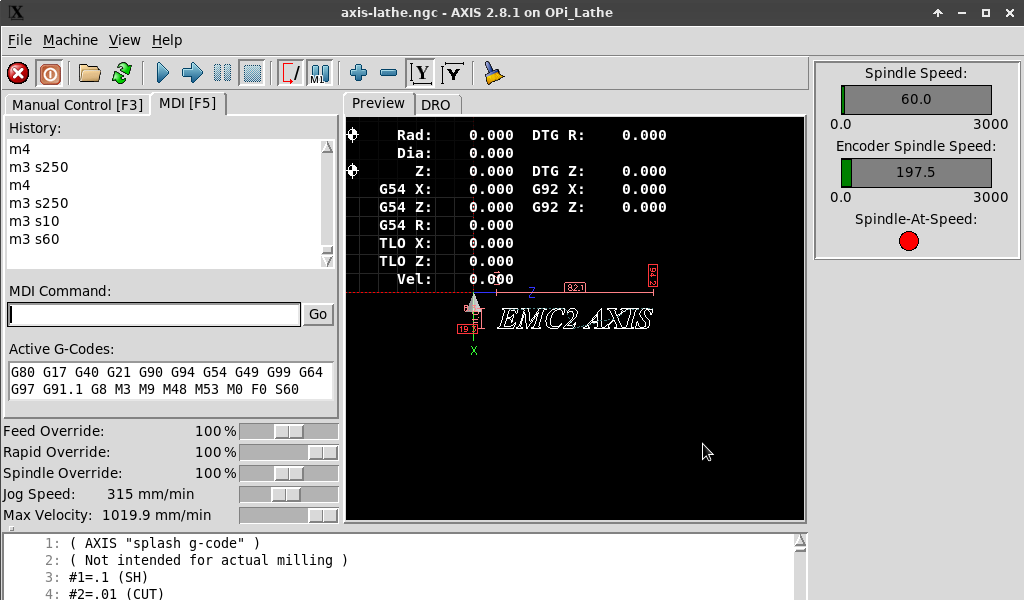

Теперь показания пляшут не кратно 25, а в разброс от 150 до 400 при оборотах 250 об/мин. И готовность шпинделя постоянно моргает, хотя обороты держит стабильно. (1.5 коеф точности, а ставят разброс в пределах 1.01 - 1% от заданных оборотов)
У меня видимо стоял из первых версий поддержки энкодера в ариск драйвере. вот к стати он но не факт.
Там не было значений с 1000000000 (~950 строке и ниже, может просто не заметил)
Я то папку "инсталлер" скопировал предыдущую, но там уже тоже есть значение 1000000000.
Я и нули обратно дописал, но увы, всё то же самое...
Компиллировал и с сохранённой папки(инсталлер), но не вернулось на место...
Получается зря жаловался...
А как теперь вернуть - непонятно... :think:
Есть такая возможность?
Нажал обратный ход -М4 и показывает вместо 250 (100-400 разброса) оборотов 25... (17-27)
Это как? :wtf:
Такого в предыдущей версии драйвера не было.
Ну всё... я полностью раскис... :cry:

С такими показателями нарезание резьбы просто не светит на токарнике.
Lathe_005-encoder.png (3285 просмотров) <a class='original' href='./download/file.php?id=204509&sid=3b33fa59cacf0fd5747851379798a4a0&mode=view' target=_blank>Загрузить оригинал (36.79 КБ)</a>
Lathe_006-encoder.png (3282 просмотра) <a class='original' href='./download/file.php?id=204510&sid=3b33fa59cacf0fd5747851379798a4a0&mode=view' target=_blank>Загрузить оригинал (80.36 КБ)</a>
MX_Master писал(а): ↑06 авг 2022, 19:34
xenon-alien писал(а): ↑ Можно ли это как-то исправить?
Можно, я разрешаю. Наводка - https://github.com/allwincnc/linuxcnc/b ... #L955-L981
ЗЫ поддержка проекта - всё
А что нужно в твоем коде поправить, что бы считало обороты верно?
А то я сегодня опять сел за это дело и ничего не понимаю...
Задал ему 10 оборотов, так он умудряется даже 800 оборотов каким-то чудесным образом посчитать.
А предыдущий код не знаю, как вернуть, что бы в пределах 25 было, как раньше. (хотя предыдущую папку installer сберег, но ощущение, что не компилируется, хотя проходит нормально)
Подскажи пожалуйста, а то я в программировании не бум-бум.
Если нужно цифры переписать, то не вопрос, а если нужно менять алгоритм расчёта, то я бессилен. (ты же сам писал в какой-то теме, что проще свой код написать, нежели в чужом разбираться, а теперь представь, что человек даже программировать не умеет...)
P.S.: Всё-таки меняется при компиляции значение.
Только так и не понял, как всё применяется, нужно ли перегружать систему...
Ну или нужно подсобрать другой энкодер с меньшим количеством импульсов...

Уменьшения нулей 1 000 000 000 на 1 000, ни на что не повлияло.
Так же показания пляшут в пределах 25 оборотов... :think:
У меня больше идей нет, что править в этой части кода и что за что отвечает...
if ( eh.reset ) {
            eh.vel = 0;
            eh.vel_rpm = 0;
            ep.no_counts_time = 0;
        } else {
            ep.no_counts_time += period;
            if ( ep.counts != eh.counts) {
                if (eh.period_ticks < 4000) { // fall back to frequency count if period is low
                    eh.vel = (((hal_float_t)eh.counts) - ((hal_float_t)ep.counts))
                            / eh.pos_scale
                            / ((hal_float_t)ep.no_counts_time)
                            * 1000000000;
                } else { // compute velocity from period
                    eh.vel = (ARISC_CPU_FREQ / ((hal_float_t)eh.period_ticks))
                            / eh.pos_scale;
                eh.vel_rpm = eh.vel * 60;
		ep.counts = eh.counts;
            } else {
                if ( ep.no_counts_time > 1000000000 ) {
                    eh.vel = 0;
                    eh.vel_rpm = 0;
Там, кстати, один паренёк эту часть правил, не я. Ему тоже нужны были энкодеры. Он изучил, внёс правки, я, просто, добавил. Не тестировал.
Могу сказать только одно. В моём контроллере все эти моменты учтены, и счётчики там аппаратные. Никак руки не дойдут до конца проект доделать.
