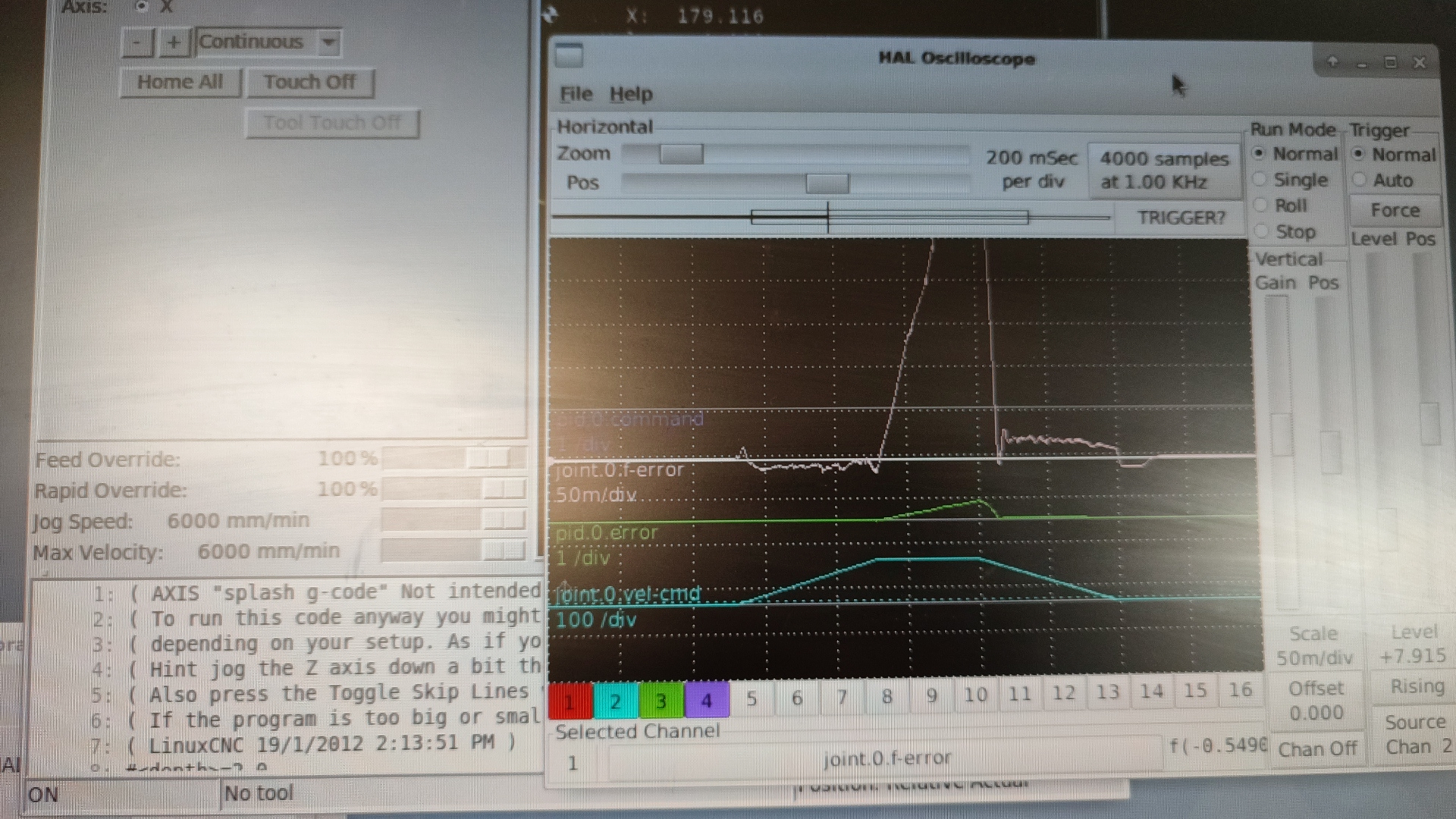

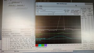

Очень интересное кино получается.
Настраиваю ПИД на плате etcomb. EMC 2.8.2 Debian 10. При работе на 100% подаче ferror уходит просто в небеса:
1659088674852.jpg (4612 просмотров) <a class='original' href='./download/file.php?id=204328&sid=830027461b6f11cbeaeb21dddb06c79f&mode=view' target=_blank>Загрузить оригинал (1001.72 КБ)</a>
Стоит только снизить подачу на мизерное значение, ПИД работает нормально:
1659088674878.jpg (4612 просмотров) <a class='original' href='./download/file.php?id=204329&sid=830027461b6f11cbeaeb21dddb06c79f&mode=view' target=_blank>Загрузить оригинал (1.29 МБ)</a>
Есть мысль пропустить выходной сигнал через scale: pid.0.output => scale.in => scale.out => etcomb.pwm
Не сойдет ли с ума ПИД от того, что scale будет постоянно притормаживать ось?
alex_sar
Сообщения: 1421
Репутация: 315
Re: Настраиваем контроллер to_pci.
Сообщение alex_sar »
картина очень напоминает превышение максимальной скорости сервы. Она бы может и хотела быстрее, но срабатывает лимит.
если так, то лучше в настройках оси ограничить.
Nikomas
Сообщения: 681
Репутация: 64
Откуда: Беларусь
Сообщение Nikomas »
Со scale не прокатило, что вполне и ожидаемо. Картина получается именно при переходе с ШИМ на постоянное напряжение 10В. При работе от ШИМ все нормально. Запас по скорости сервы ещё 50%. Сейчас серва вращается на 3000об/мин. Максимально - 4500. Изменять макс. скорость оси тоже не помогает.
Dmaster
Сообщения: 1252
Репутация: 476
Сообщение Dmaster »
А у вас может усилия червы не хватает, вот она на Макс скорость выйти и не может. График выглядит просто эталонно, что сервы не хватает ( скорости или момента). (При использовании ДПТ бывает не хватает силового питания. )

Nikomas
Сообщения: 681
Репутация: 64
Откуда: Беларусь
Сообщение Nikomas »
Dmaster писал(а): ↑График выглядит просто эталонно, что сервы не хватает ( скорости или момента).
Посмотрите на график: серва разгоняется с помощью ШИМ и все нормально, как только разгон прекращается, а с ним ШИМ и переходим на постоянку +10В, ferror начинает расти.
Если бы момента не хватало, то и на скорости 99% от макс. картина была бы такой же. По пока скорость не максимальна ferror меня устраивает.
Жду резюме разработчиков.
Dmaster
Сообщения: 1252
Репутация: 476
Сообщение Dmaster »
Nikomas писал(а): ↑ и переходим на постоянку +10В,
Какая постоянка? У вас сервопетля по положению. Пид постоянно работает, соответственно просто 10 в там висеть не будет. Выведите график выходного напряжения . Увидите, что ,при скорости 99% при которой все работает там бывает ваши 10в, но при этом все работает.
" Linux CNC - наше всё"
mmv
Сообщения: 615
Зарегистрирован: 24 май 2016, 21:58
Репутация: 38
Сообщение mmv »
Давайте так, я просто немного не допонял процесса.
Убавте скорость вдвое. Как себя будет вести график в студию.
Очень похоже что вы достигли макс скорости у привода, а CNC хочет больше.
Убавляйте скорость до тех пор пока напряжение на выходе не будет в районе 9в и при этом ошибка будет нормальной.
и это примерно 90% от макс скорости.
Nikomas
Сообщения: 681
Репутация: 64
Откуда: Беларусь
Сообщение Nikomas »
mmv писал(а): ↑31 июл 2022, 09:23 Очень похоже что вы достигли макс скорости у привода, а CNC хочет больше.
Похоже, что вы правы. Убавил макс скорость до 97% от 3000об/мин и ferror остается постоянным (в районе 0,02-0,03). Что смущает, так это то, что у Мицубисей макс скорость 4500об/мин. Мотор можно было еще гнать и гнать. Надо перепроверить настройки усилка на то, какая в нем стоит макс скорость.
