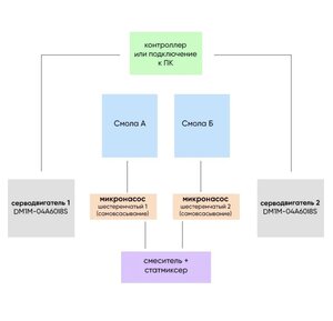

Все доброго времени суток! Хотим собрать дозирующую машину для заливки наклеек смолой, пока есть примерная схема, нужна помощь в подборе комплекта сервопривод + контроллер + как это все настроить. Можно возмездно )) Есть принципиальная схема (в аттаче).
Смысл в том, что смола мешается в пропорции 100 : 60, нужно чтобы в единицу времени один мотор крутил 100, а второй 60 одновременно, передача на шестеренчатые микронасосы и оттуда в смеситель со статмиксером.

Моторы планируем вот такие, т.к. дозировка небольшая 1 - 5 гр. https://shop.pneumax.ru/catalog/0_25_0_ ... sepleniem/

Дарю идею- если пошаманить с электронным редуктором сервопривода подачи отвердителя ,то нет никаких проблем заставить его крутиться медленнее ( с коэфф. 0.6 в вашем случае) относительно привода подачи смолы ........

По электрике всё просто. Любой генератор импульсов и электронная редукция в серве, как и писали выше.

У меня есть такое, реализовано на витражном станке, % соотношения компонентов регулируется программно ( STM 32 ), правда насосы по меньше. Всё остальное ( схема в аттаче ) у вас правильно.

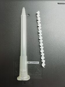

гражданинъ писал(а): ↑ Интересно посмотреть на тот узел где происходит смесь , он одноразовый ?
Теоретически "да", но я снимаю и мою в растворителе, практически вечный.

Так он при высыхании не прилипает к миксеру, просто снимется со спирали, надо только миксер разобрать ( спиральку из носика вынуть ). ИМХО
Простой строительный ( не кислый ) я разбавлял уайт-спиритом до пульверизаторной текучести без потери свойств.
Эпоксид и полиуретан отмываются на раз в ацетоне, если не дать встать колом.

Q-starь писал(а): ↑ просто снимется со спирали
Там разве просто спираль? Вроде, статические миксеры состоят из фрагментов спирали, стыкующихся друг с другом перпендикулярно. А это уже так просто не снять.
Друго дело, что стоят они 9р/шт. Можно и выбросить после непрерывной серии заливок.
Меня вот что интересует: эти статические миксеры вроде как рассчитаны на фиксированное соотношение, скажем, 100:100. А если надо дозировать 100:80? Допустим, насосы попытаются давить 100:80 - не будет ли каких-то дефектов смешивания в самом миксере, предназначенном для 100:100?

Argon-11 писал(а): ↑ Там разве просто спираль? Вроде, статические миксеры состоят из фрагментов спирали, стыкующихся друг с другом перпендикулярно.
"Спираль"- это я по простецки её так называю, там форма спирали хитрая (см фоту).
IMG_20220603_194658.jpg (7133 просмотра) <a class='original' href='./download/file.php?id=203537&sid=12df1cc6c67fddf6227d72095b64056d&mode=view' target=_blank>Загрузить оригинал (4.13 МБ)</a>
"Спиралька" просто вставлятся в "носик".
Argon-11 писал(а): ↑ Меня вот что интересует: эти статические миксеры вроде как рассчитаны на фиксированное соотношение, скажем, 100:100. А если надо дозировать 100:80? Допустим, насосы попытаются давить 100:80 - не будет ли каких-то дефектов смешивания в самом миксере, предназначенном для 100:100?
А какая им разница в какой пропорции смешивать?!
Сколько % каких компонентов продавишь, то она и смешает. У меня, например, есть состав 4% + 38% + 58%, всё встаёт ОК.
