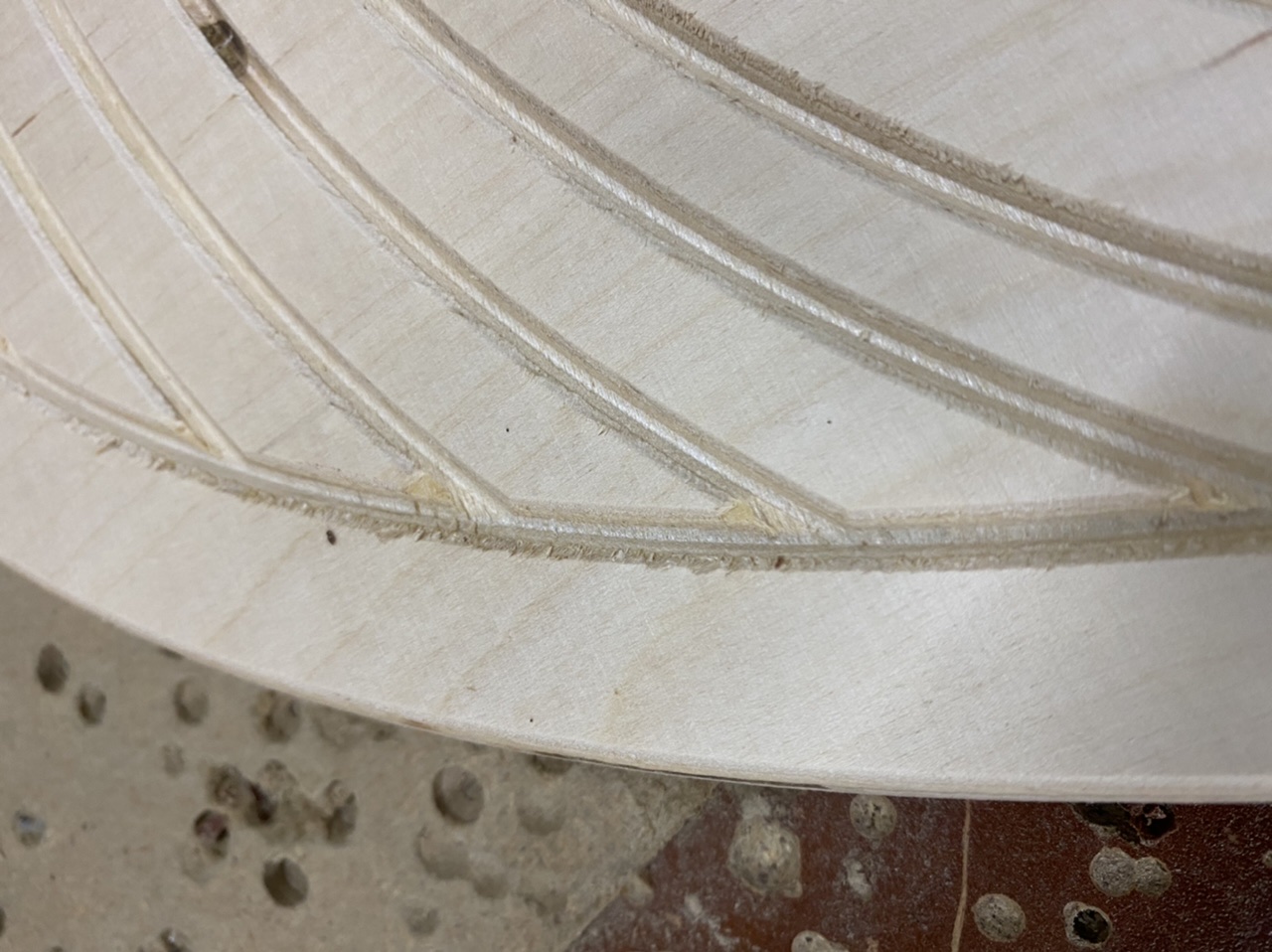

Здравствуйте!
Режу берёзовую фанеру v-пазовой фрезой 90 градусов, обороты 24000, подача 4м/мин. Не могу решить проблему образования задиров в местах, где фреза идёт под 45 градусов напротив волокон дерева. Уменьшение подачи результата не даёт, в жёсткости станка тоже нет повода сомневаться, фанеру перепробовал самых разных производителей. Фрезы пробовал CMT и DJTOOL. Фото прилагаю.

Вариантов не так много:
Менять направление реза.
Добавить черновые.
Покрыть предварительно лаком.
Можно попробовать приклеить сверху скотч...

Еще можно взять нормальную фрезу, острую (хотя не исключаю что кромки просто быстро тупятся), резать не в один, а 2-3 прохода. Но вообще древесина такое дело... как и кошки против шерсти не любит когда ее гладят.
Собственно попутный рез тоже не очень чистый, может режим неправильный.

Baton1995 писал(а): ↑ в жёсткости станка тоже нет повода сомневаться
Частенько то, в чём нет повода сомневаться и есть узкое место. :) На самом деле тут все стороны реза во всех направлениях драные...

Kupfershcmidt писал(а): ↑ На самом деле тут все стороны реза во всех направлениях драные...
Ну, тут тоже могут быть варианты, например - фанера пересушена...

А V образкой всегда говенно режется как по мне...

Попробуйте снизить обороты.
