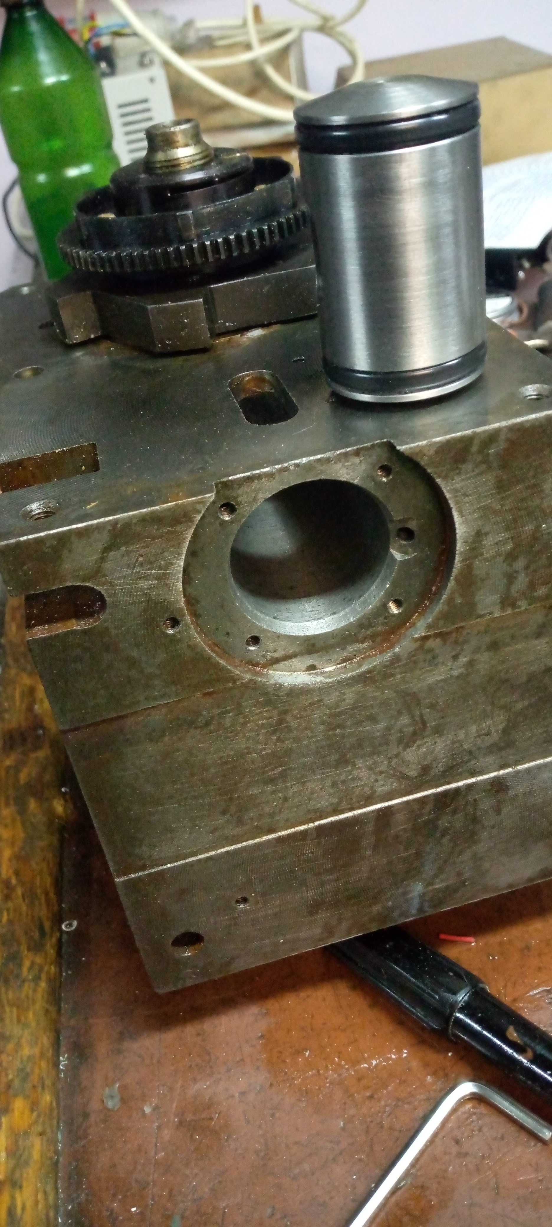

Товарищи, разобрал револьверку тпк. Досталась мне когда то в заклиневшем виде. Разобрал ну и понятно было, что очень плотно сидел пневмоцилиндр. В общем очень плотно ходит. Скажите как он должен сидеть ? На сколько плотно или легко ?. Шкуритт отверстие ? Или палец. ? Что посоветуете . Спасибо. ....

Перед тем как пользоваться абразивом я бы посоветовал посмотреть посадку без уплотнительных резинок. Может туго из-за резинок ходит.

Судя по фото резинки сильно толстые. Измерьте пазик под кольцо на поршне (диаметр) и внутренний диаметр цилиндра и по этим размерам купите кольцо. По ширине в пазу поршня кольцо СОВСЕМ не обязано сидеть плотно. Посмотрите гост

Я бы перефразировал так: обязано сидеть с зазором, причем довольно большим. Тогда при обжатии по диметру кольцу будет куда деформироваться.

nevkon писал(а): ↑24 фев 2022, 14:24 Перед тем как пользоваться абразивом я бы посоветовал посмотреть посадку без уплотнительных резинок. Может туго из-за резинок ходит.
Вы правы. Скинул кольца , отвёрткой поддев. И ходит нормально.... В общем почистил , собрал на место. Работает от компрессора. Взад вперёд толкает. Правда я не читал инструкцию каким давлением гонять. Без манометра двигал. Видимо все норм . Почему было застрявшим . Может просто так оставили с 87 года. И прикисло. Кстати интересно а можно вместо пневматики туда гидравликой давить. Но это так чисто из интереса.
