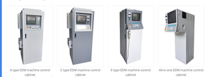

Интересует устройство прошивных станков EDM ZNC, фото шкафа управления.
Из каких плат собрано.
Где взять программу. Непонятно кто владелец программы, где ее купить?
Цель: купить и модернизировать прошивной станок.
Шкафы управления, генератор.
Шкафы.png (6107 просмотров) <a class='original' href='./download/file.php?id=196464&sid=49712f5b8e06996610a55a15af99691e&mode=view' target=_blank>Загрузить оригинал (279.62 КБ)</a>

EDM ZNC - это Индия, завод Electronica.
Мы недавно искали ПО с ключом на проволочно-вырезной их производства. Нашли только у самого производителя станков в Индии. Стоимость огласили 900 EURO.
Re: Интересны пользователи прошивных станков: EDM ZNC или D71
Doktordrew писал(а): ↑ EDM ZNC - это Индия, завод Electronica.
Их и китайцы выпускали. На фото шкафы управления + ПО, это Тайвань. Цена комплекта от 6000баксов. Покупаешь шкаф и модернизируешь старый станок. Купили себе прошивку по дешевше viewtopic.php?f=151&t=32875&view=unread#unread
Возможно на LinuxCNC переделаем.
