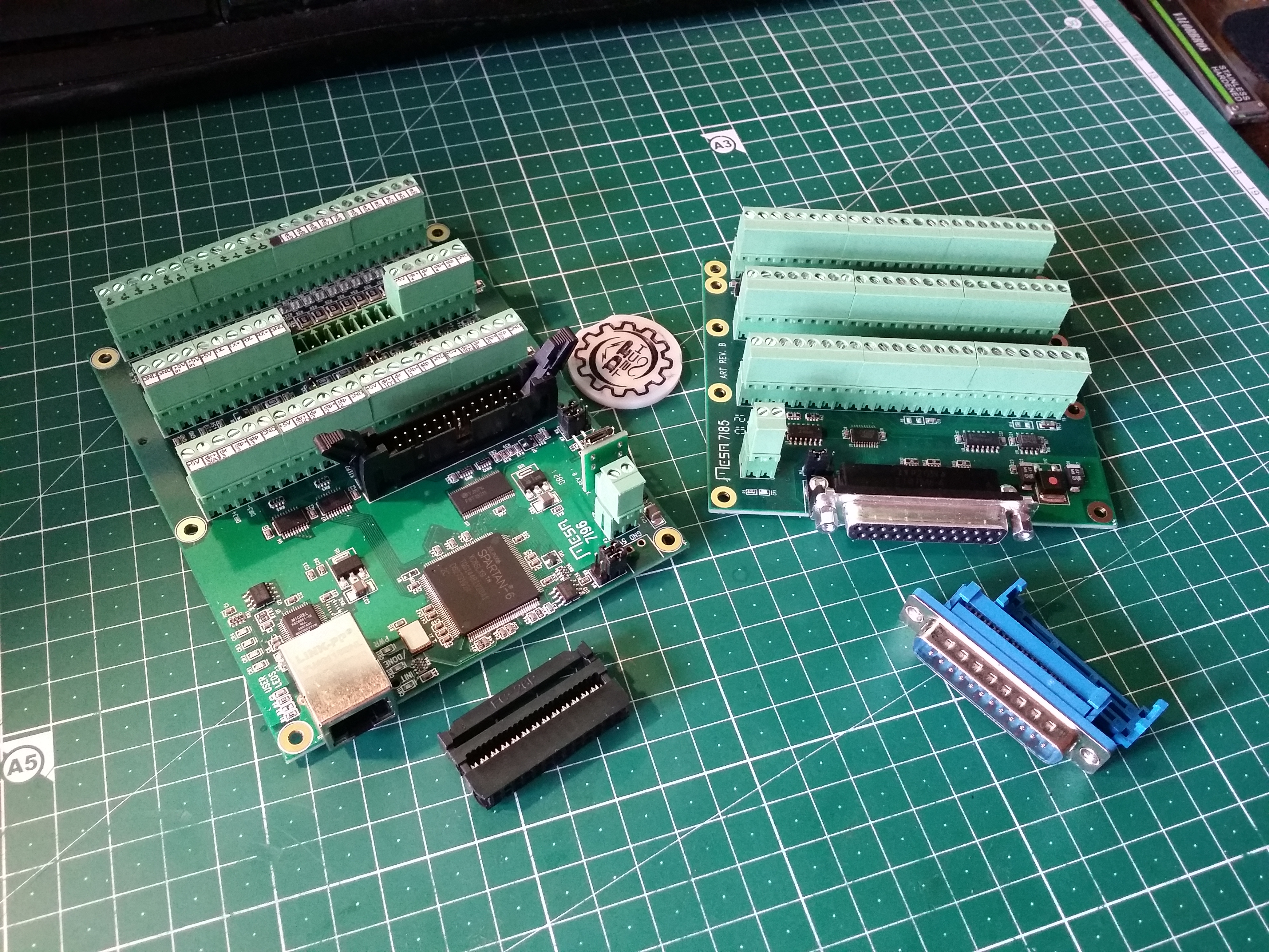

20220131_142508.jpg (9194 просмотра) <a class='original' href='./download/file.php?id=201443&sid=68b9c7ff676c49d0ba4ab02b976527fb&mode=view' target=_blank>Загрузить оригинал (5.07 МБ)</a>
Я прикупил 7i85s - 4 энкодера и 8 диф. выходов. ( что дает с нужной прошивкой 8 шаговых и 5 энкодеров )
Главное нужную прошивку залить.
Сейчас со шлейфом разбираюсь, как правильно обжать...

Re: Несколько вопросов по поводу связки MESA 7I96 + 7I77
Только наверное нужно будет попросить в той теме прошивку переделать, что бы и ШИМ было.
Хотя если залить на плату прошивку, то по идее в терминале можно посмотреть что она дает по вводам/выводам.
За одно спрошу тут по шлейфу, как правильно обжать?
Есть схемка? А то я что-то искал, но не нашел... может плохо искал...
tpolimer2000 писал(а): ↑ А где покупали, на официальном сайте?
У нас в Украине есть представитель, так что у них покупал. Правда у них кабеля нет для связки...
tpolimer2000 писал(а): ↑ Ой, прошивка это бинарный файл, которым программируется данная плата?
И ее нужно собрать в какой-то среде программирования или попросить у кого-то у кого она есть (при этом должна точно соответствовать не только платам, но и их настройкам), правильно понимаю?
Всё делается через терминал. (MESAFLASH - если память не подводит, лишь раз заливал прошивку в 7I96 для ШИМ)
Выше, по ссылке, в теме есть и прошивка, но нужно проверить, что там прописано.

xenon-alien писал(а): ↑ За одно спрошу тут по шлейфу, как правильно обжать?
Честно не знаю. Для меня это новая тема, как-то думал поставить LinuxCnC, но тогда решил все сделать на другом контролере (испугался :) ).
xenon-alien писал(а): Всё делается через терминал. (MESAFLASH - если память не подводит, лишь раз заливал прошивку в 7I96 для ШИМ)
Спасибо, буду разбираться. Нужно еще освоиться в самой Linux, возможно установка данных утилит, требует скачивание исходников, компиляции приложения и т.д.
xenon-alien писал(а): Только наверное нужно будет попросить в той теме прошивку переделать, что бы и ШИМ было.
Ну раз есть программа для генерации прошивки, то предположу, что проще сделать самому и быть уверенным, что данная прошивка содержит, то что нужно.

xenon-alien писал(а): ↑31 янв 2022, 15:29 Сейчас со шлейфом разбираюсь, как правильно обжать...
оставлю тут на всякий случай
