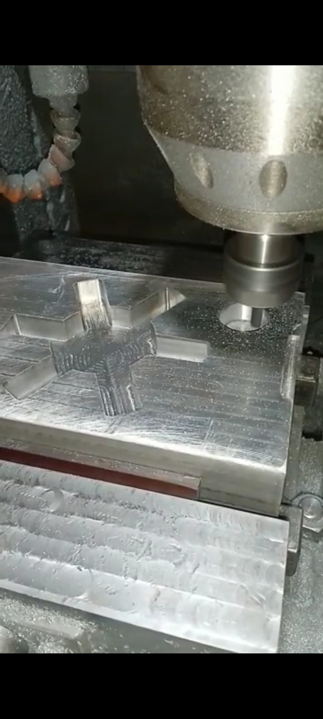

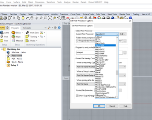

Народ приветствую нужен помощь у меня мач3 на фрезерном станке слышал есть подпрограмма или плагин под мач3 мм ARC. Он упрощает по дугам во время фрезеровкой я обычно фрезерую с mach3mm к сожалению линейном и занимает обычные фрезеровка ну диаметром 100 боле 6-7 часов ЕСЛИ ПО ДУГОАМ ФЗРЕЗОРАВТЬ НУ И И СОТВСТВЕННО г КОДЫ будет по уп программой и быстрее ..как можно скачать его или откуда это mach3mm ARC ?? занову устагавить сьарый удалить из компа?
Извините за мой русский
за ранее благодарю если кто то подскажет что и как
Надеюсь ...
вот сижу ни как не могу нигде не могу найти ...:-(

Нужно, чтобы постпроцессор выводил в файл g кода не только линии (g1), но и дуги (g2, g3)? Или чё?

Мач3 выполняет то что ему дают. Программу в нём можно только корректировать вручную.
Управляющую программу (УП) , для мач3, в чем делаете? Вот в этой программе и нужно выбрать вывод УП с линейной g1 или круговой g2, g3 интерполяцией.

Talgat писал(а): ↑ вот сижу ни как не могу нигде не могу найти ...
держи
Mach3_4-MM-Arcs.rar

Talgat писал(а): ↑ Работаю с насарогом зд
Лучше написать точное название программы, по словам "носорог 3д" интернеты показывают не то, что нужно

Ну носорог это вероятно Rhinoceros...
Это уже на уровне Солида и там и так выводится всё дугами, а посты есть такие:
Скриншот 2021-12-29 00.24.26.png (4040 просмотров) <a class='original' href='./download/file.php?id=200800&sid=157f682c6362d5ee5bdbc9d5c9d3d7b4&mode=view' target=_blank>Загрузить оригинал (90.14 КБ)</a>
ПС пусть уж лучше на родном языке напишет, что надо, мы сами переведём...

Пост, который я выложил от Artcam.
Выложи какой -нибудь проект, где не получаются дуги. Надо посмотреть в какой именно траектории нет круговой интерполяции (не все траектории могут строиться дугами, так во многих КАМ программах).

Во многих постпроцессорах дуги включены по умолчанию - https://mecsoft.com/PostProcessors/MILL/
https://mecsoft.com/PostProcessors/MILL/Mach3-MM.spm
https://mecsoft.com/PostProcessors/MILL ... erline.spm
https://mecsoft.com/PostProcessors/MILL ... lot-MM.spm
https://mecsoft.com/PostProcessors/MILL/USBCNC.spm
Если отличий по дугам в постпроцессорах нет, значит, или сама программа строит дуги отрезками и сие выдаёт в G код, либо что-то там в Mach3 надо добавлять.

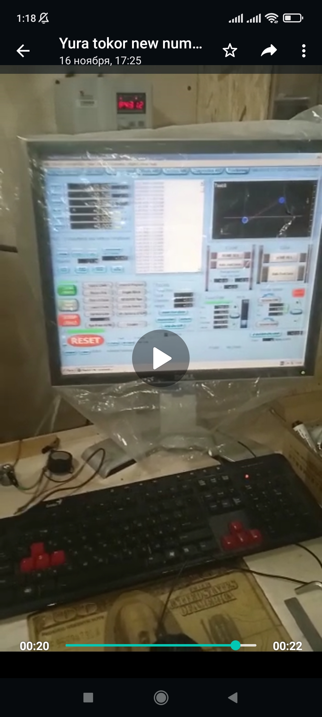

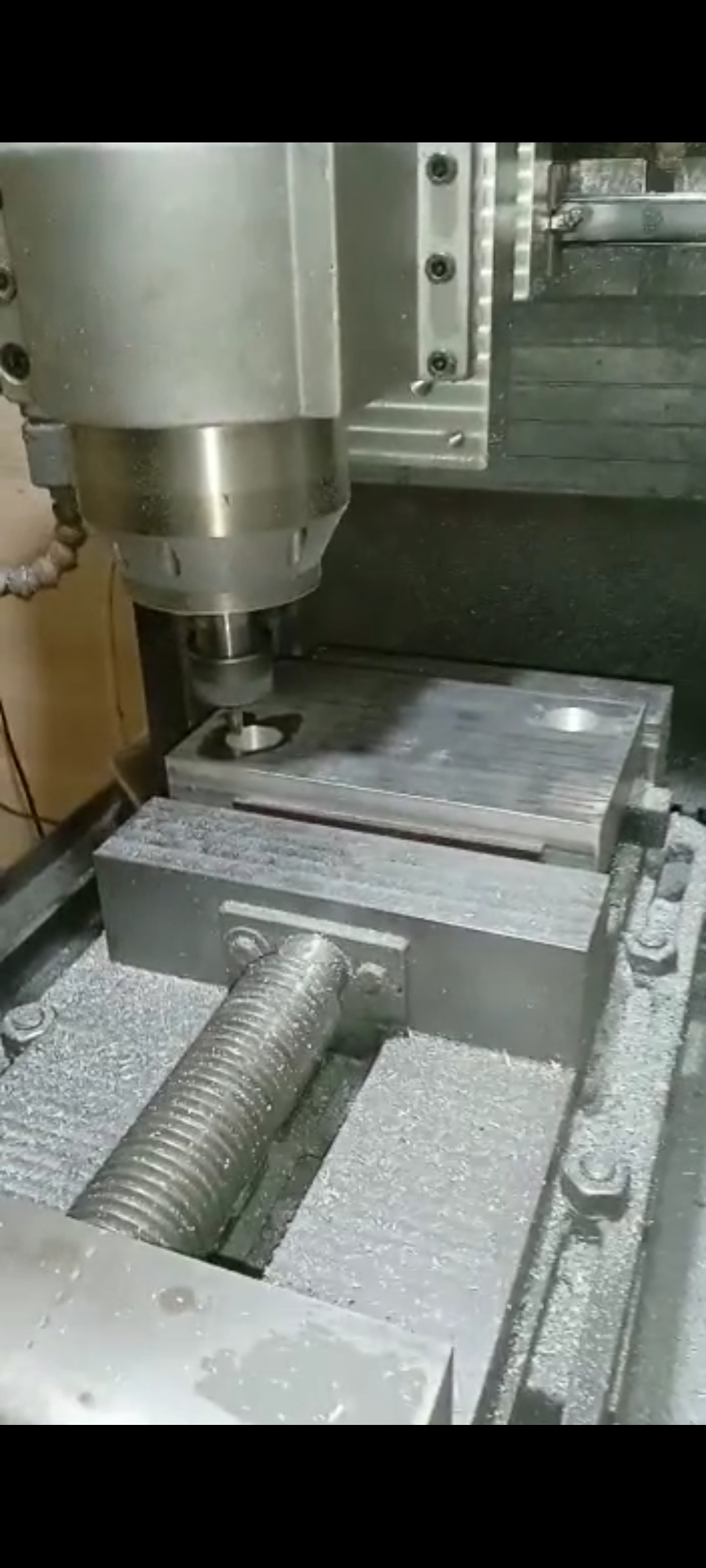

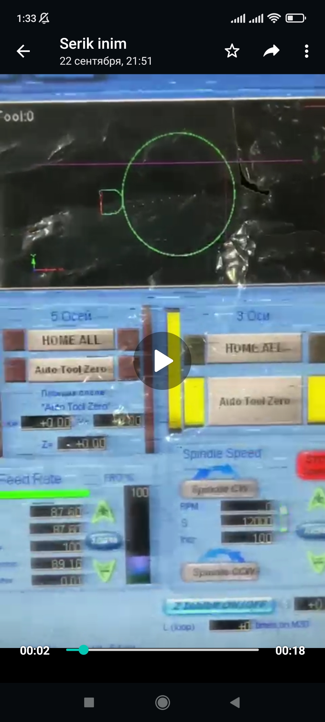

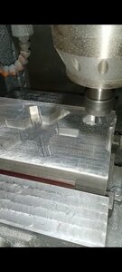

Вот народ ну тут фото не совсем было на сотке а так уже стоит станок жду сырье..тут допустим видите ну чуть конус ну и даже обычную круг целиндрический выходить даже видите на маниторе ленейная показывает ход фрезы мелки мелки белые точки хотя когда фрезеровал отверсия ну цилидрический тоже саме хотя могбу программа сам уже по дугам поделить как на два части и фрезеровал бы быстрее и точнее а тут он по ленейном точеам фрезерует очень долго и бывает даже пару десяток минусе..вроде все настройкы поставил как надо погрешности 0.01 ну там на хоббиском врятли чистата будет) может и мой кустарный теский не ровный тоже вот заказал прецизенные высокоточные посмотрим... ну и стол у меня вроде не жидкая ..что может быть это отдельная тема конечно и еще многих фактаров скорее всего...
я так понял когда каналы пазы или сферу ну что связанно дугой то думал включиться автомачиский уп г коды а уменя постпроцессор только показывает mach3 мм стандарную и фрезерует очень долго если шаг по больше делать тоже уйдет чистота итд... извините за мой русский
Еще раз народ с наступающим вас! и нужен хэлп)

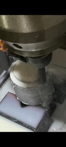

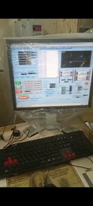

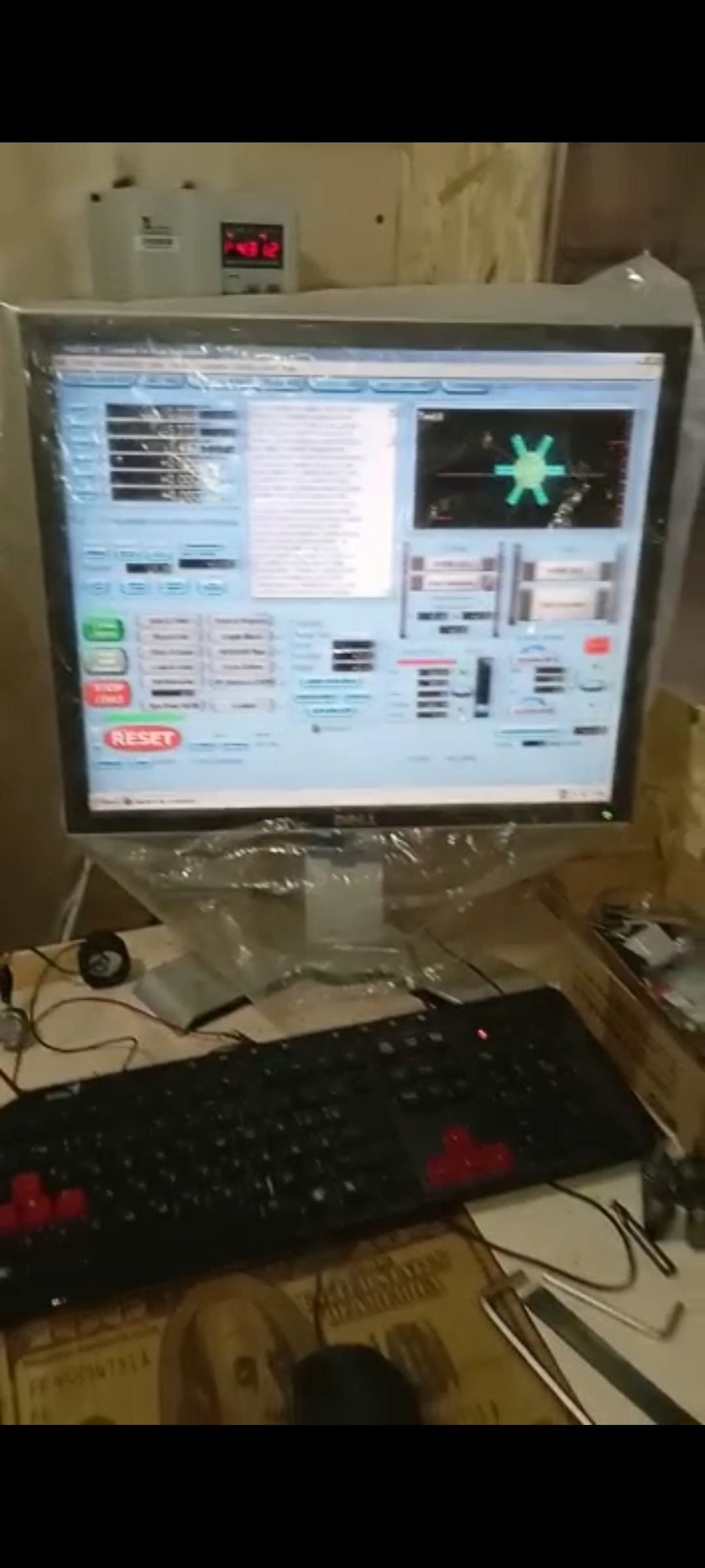

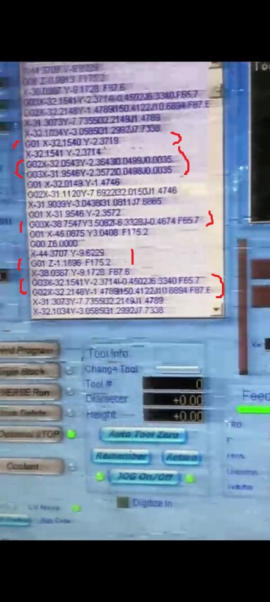

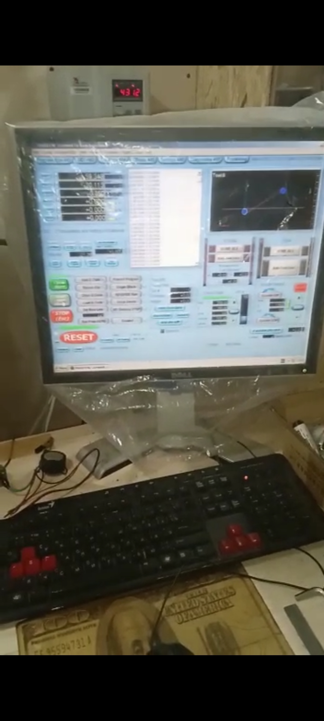

Вот еще фото более менее фото.
ползуюсь насрогом 3д и камам от него ..

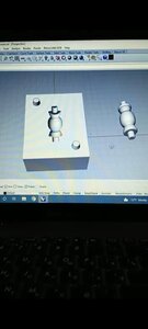

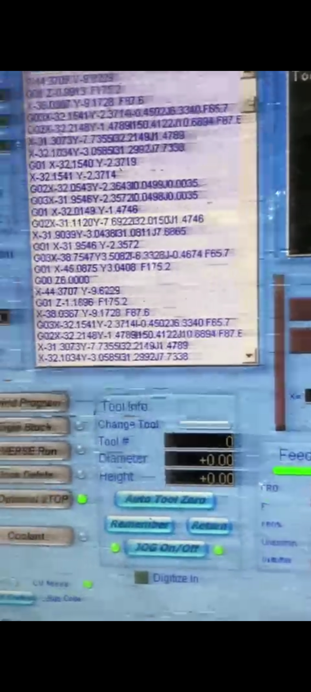

В коде чётко видно использование дуг G02 и G03.
Screenshot_2021-12-30-01-33-31-224_com.whatsapp.jpg (3922 просмотра) <a class='original' href='./download/file.php?id=200846&sid=157f682c6362d5ee5bdbc9d5c9d3d7b4&mode=view' target=_blank>Загрузить оригинал (79.77 КБ)</a>
У матча есть косяк - если траектория переходит с прямолинейного участка на дугу или наоборот, матч на стыке делает остановку...
Выходов два, первый изменять траекторию в настройках, чтоб не было переходов или иногда помогает уменьшить скорость обработки, тогда на стыках остановка меньше по времени, а иногда и вообще исчезает...

Kachik писал(а): ↑29 дек 2021, 23:51 В коде чётко видно использование дуг G02 и G03.Screenshot_2021-12-30-01-33-31-224_com.whatsapp.jpg У матча есть косяк - если траектория переходит с прямолинейного участка на дугу или наоборот, матч на стыке делает остановку...
Спасибо что ответили да есть в г коде но я думал он весть хоьябы половины круга вазмет как одна программа коды не разделая их на тысачи как на ленейном ну как у меня в данны случе..как изменить траекторию в настройках что и как указать можете детальнотобьяснить по шаговый я просто не силень в этом я рисую на 3д на Каме насроке нахожу троекторю каторый приемный дляработы и смотрю симулация если все нормально отпрпвляю на уп и получаю г коды и все..пожалуйста обьяните два варианта детально честно благодарю....
туда на папку закинуть тотт ваш файл каторы вы отправили сюда он паможет и как куда его ставить на какую папку?? Еще раз благодарю что помогаете и другие тоже респект и паклон!
