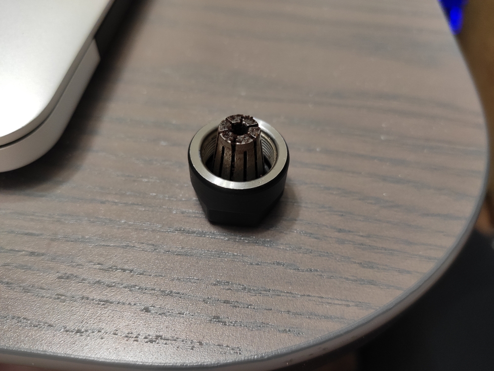

Приехал шпиндель. Пока без отзывов на алике, поскольку общаюсь с продавцом. Ощущение двоякое. С одной стороны, конструкция именно такая, какая нужна (ну может подшипников маловато), все сделано из стали, радиально-упорные подшипники, конус и резьба на валу, не люфтит, биение конуса укладывается в сотку. С другой стороны, это явно БУ, а мой экземпляр еще и неправильно хранили. Стопорные гайки на валу не откручивал, нет подходящего инструмента, но надеюсь, что подшипники со смазкой. Но вал и все, до чего дотянулся, пришлось отмывать и смазывать. Особенная жесть была в отверстии конуса, грязные ватные палочки и куски грязи на фото - это все оттуда. Ну и на конусе в глубине есть глубокая ржавая царапина. Вцелом, работать с таким можно (зажимал фрезы, замерял биения, 1-2 сотки на вылете 15мм, не катастрофа), но я не знаю, попался ли мне худший вариант, или бывают еще хуже (последнее фото - после отмывки)
IMG_20211231_174452.jpg (1517 просмотров) <a class='original' href='./download/file.php?id=200932&sid=63c6e3794be510c17ecfe5ecbb8e795f&mode=view' target=_blank>Загрузить оригинал (1.03 МБ)</a>
IMG_20211231_174442.jpg (1517 просмотров) <a class='original' href='./download/file.php?id=200933&sid=63c6e3794be510c17ecfe5ecbb8e795f&mode=view' target=_blank>Загрузить оригинал (1.12 МБ)</a>
IMG_20211231_174757.jpg (1517 просмотров) <a class='original' href='./download/file.php?id=200934&sid=63c6e3794be510c17ecfe5ecbb8e795f&mode=view' target=_blank>Загрузить оригинал (1.01 МБ)</a>
IMG_20211231_174828.jpg (1517 просмотров) <a class='original' href='./download/file.php?id=200935&sid=63c6e3794be510c17ecfe5ecbb8e795f&mode=view' target=_blank>Загрузить оригинал (1.07 МБ)</a>
IMG_20220103_222409.jpg (1517 просмотров) <a class='original' href='./download/file.php?id=200936&sid=63c6e3794be510c17ecfe5ecbb8e795f&mode=view' target=_blank>Загрузить оригинал (1.17 МБ)</a>
IMG_20220103_214105.jpg (1517 просмотров) <a class='original' href='./download/file.php?id=200937&sid=63c6e3794be510c17ecfe5ecbb8e795f&mode=view' target=_blank>Загрузить оригинал (1.04 МБ)</a>
IMG_20220103_214116.jpg (1517 просмотров) <a class='original' href='./download/file.php?id=200938&sid=63c6e3794be510c17ecfe5ecbb8e795f&mode=view' target=_blank>Загрузить оригинал (1.05 МБ)</a>
IMG_20220103_221039.jpg (1517 просмотров) <a class='original' href='./download/file.php?id=200939&sid=63c6e3794be510c17ecfe5ecbb8e795f&mode=view' target=_blank>Загрузить оригинал (1.1 МБ)</a>

ddovod писал(а): ↑ общаюсь
О чём тут общаться?! Это же 100% попытка обмана! Если б/у, то и подшипники надо будет менять, а это даже для китайских подшипов половина стоимости шпинделя, шлифовка конуса тоже удовольствие ниже среднего. Посмотреть условия возврата(то что не отсылка назад) и открывать спор на всю стоимость, пускай под роспись фиксируют, как продаван морозиться будет.

kfmut писал(а): ↑ открывать спор на всю стоимость
Собственно, это и сделал, ожидаю. Подшипники, кстати, выглядят чисто и звучат нормально. Я его еще не крутил на 2-3к оборотов, может там все косяки всплывут, посмотрим
