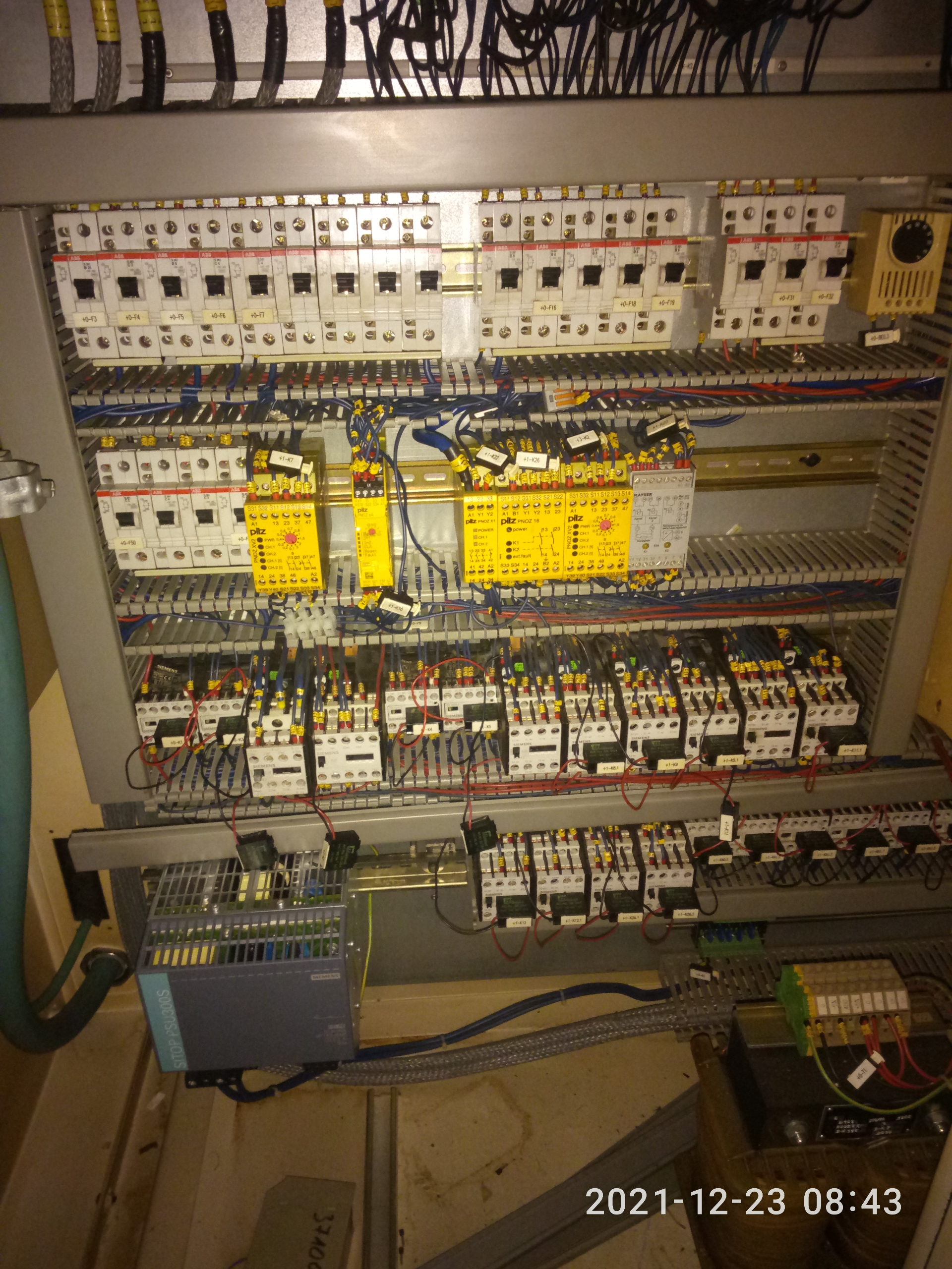

Урааа! Нашел!!
а что с ними дальше делать без документации???
P11223-084307.jpg (2165 просмотров) <a class='original' href='./download/file.php?id=200647&sid=14000008dc19aabe91e90ce8d6b29eac&mode=view' target=_blank>Загрузить оригинал (1.98 МБ)</a>
P11223-084252.jpg (2165 просмотров) <a class='original' href='./download/file.php?id=200648&sid=14000008dc19aabe91e90ce8d6b29eac&mode=view' target=_blank>Загрузить оригинал (1.63 МБ)</a>
P11223-084300.jpg (2165 просмотров) <a class='original' href='./download/file.php?id=200649&sid=14000008dc19aabe91e90ce8d6b29eac&mode=view' target=_blank>Загрузить оригинал (1.99 МБ)</a>
P11223-084244.jpg (2165 просмотров) <a class='original' href='./download/file.php?id=200650&sid=14000008dc19aabe91e90ce8d6b29eac&mode=view' target=_blank>Загрузить оригинал (1.5 МБ)</a>
Kost_irk
Сообщения: 838
Репутация: 194
Откуда: Иркутск
Re: Помогите запустить Weisser MK 20463 - при запуске выдает кучу ошибок!!
Сообщение Kost_irk »
wildlion писал(а): ↑ документации нет никакой
Я имел в виду документацию на эти реле безопасности, она доступна и там написано, как и что работает. Естественно придется думать и рисовать схему, как и что подключено фактически. Сходу видно какой-то колхоз на последней фотке, непонятный клеммник пустой.
