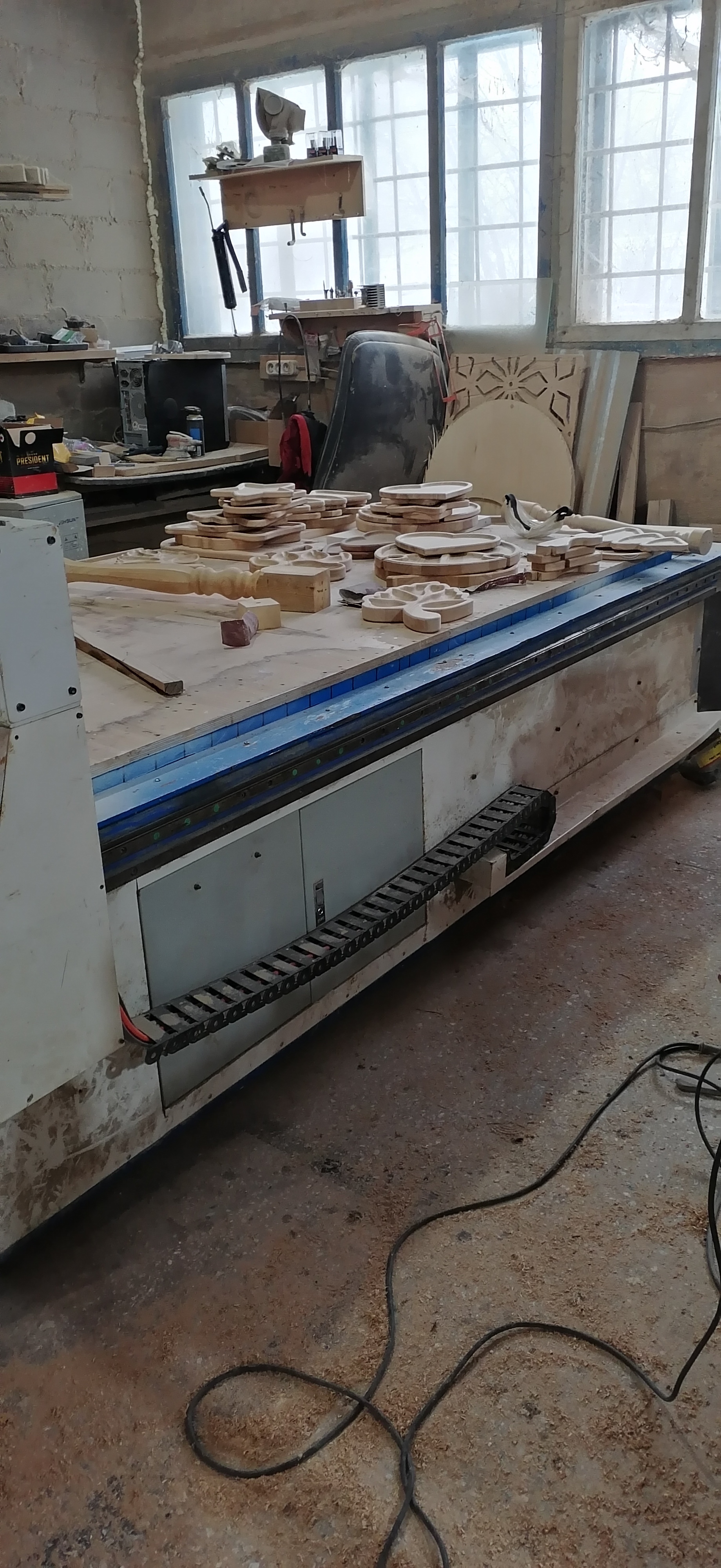

Kost_irk писал(а): ↑ Дурацкий размер какой-то. Что за станок, материал? Что-то мне думается, что проблема будет не во фрезах, а в жесткости станка. Или там хвостовик малого диаметра?
Завтра фото скину, но так китаец 1200х2400 на реечной передаче, на свободных 18м/мин норм ездит, в основном работаем с ясенем.
Фрезы такие из за того что у нас в городе только фрезы на ручной фрезер можно купить, сейчас ждём минипартию фрез с китая
но босс говорит что всю жизнь именно такими фрезами работали.. Хвостовики у всех 8мм.

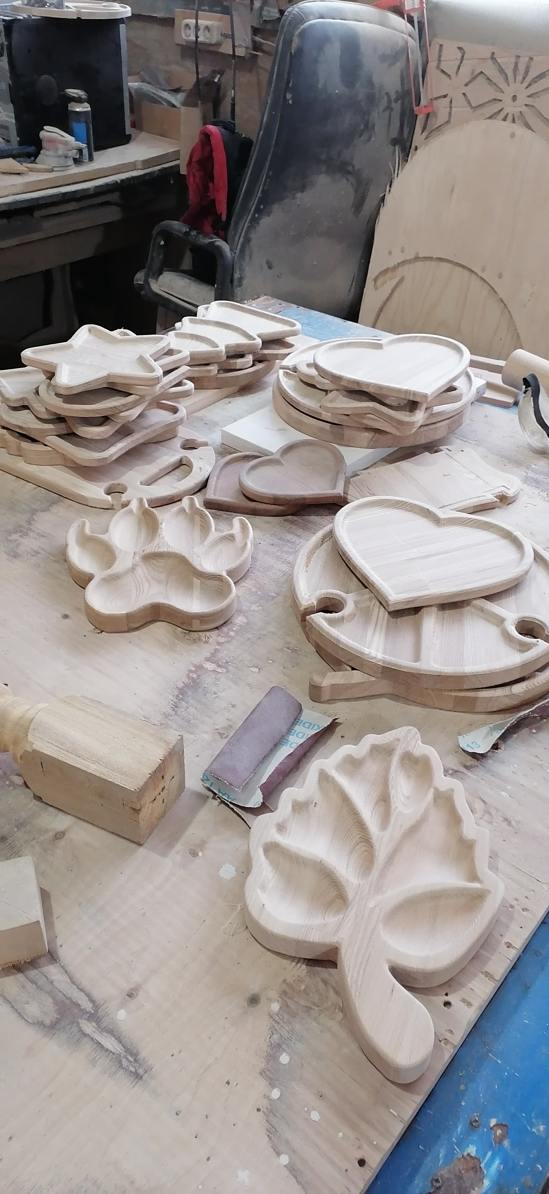

Шпиндель 3кв, все изделия на фото делались фрезами 25,7, 12,7 и 9,4мм заглубление за проход у всех кроме 9.4мм
5мм по Z и пол диаметра за проход, обороты 24000 пока новый инвертор с шпинделем не пришли, старый инвертор стоит колом вообще не реагируя на нажатие каких либо кнопок.
Хотелось бы на новом шпинделе с инвертором всё по фуншую выставлять, чтоб не палило ясень и обломки фрез не летели во все стороны.
Станок как я понял может работать на подаче 16000мм/мин но насколько я знаю у обычных фрез есть максимум по скоростям после которого
ломаются даже если соблюдаешь подачу на зуб.
Вот и хотелось бы узнать какие максимумы для пазовых и обычных фрез.

radlif писал(а): ↑ чтоб не палило ясень
Надо ускорения делать большие в станке, делал такие тарелки фрезой 8-10мм на всю глубину, 9000 оборотов, 0,4 на зуб, горит только в углах, так как подвижный стол и нет больших ускорений, но у меня жесткость станка избыточная для этого. У вас может скрутить станок раньше чем сломается 25мм фреза
