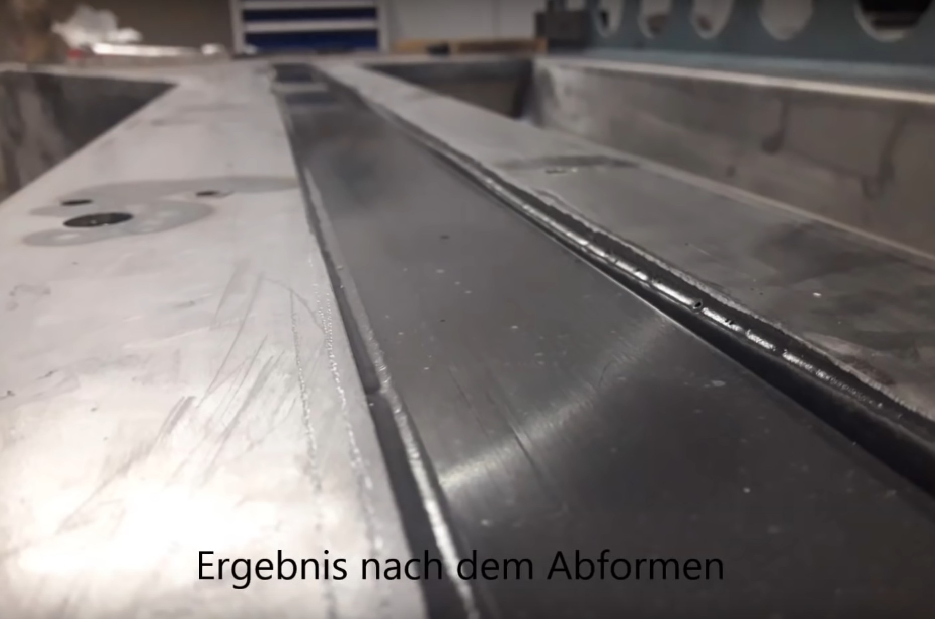

Всегда было интересно, возможно ли отлить станину на поверочной плите, то есть - форму собирать на поверочной плите, конечно же накрыв ее, чтобы она не пострадала, например тонким полиэтиленом, и интегрировать туда все направляющие для рельс и закладные... интересно, какой получится результат?
Это я к тому, чтобы минимизировать фрезеровку после заливки...
u33
Сообщения: 16
Зарегистрирован: 06 мар 2014, 11:37
Репутация: 64
Re: Станочные полимербетоны
Сообщение u33 »
Hugo писал(а): ↑ Это я к тому, чтобы минимизировать фрезеровку после заливки...
Вот путь, который позволяет минимизировать фрезеровку. У Studer'а в одном из роликов есть, у Мюллера (который друг томаса) есть и фото и видео.
u33 писал(а): ↑ ИЛИ желание постройки станка не на закладных деталях, а частично по методу оттиска поверхности под установку рельс или закладных (это прямо крайне интересно, т.к. снимает необходимость в пост обработке негабаритных станин).
Отлить на поверочную плиту можно, мы думали над этим как-то.. снять отливку будет нереально, она залипнет намертво (а жирным разделительным слоем убьется весь смысл получения ровной поверхности)

u33 писал(а): ↑02 дек 2021, 17:21 Отлить на поверочную плиту можно, мы думали над этим как-то.. снять отливку будет нереально, она залипнет намертво (а жирным разделительным слоем убьется весь смысл получения ровной поверхности)
Тут не всё так однозначно, можно поиграть гальванопокрытием, воронением, органонаноглиной, выпотевающими смазками нижнего слоя итп.

AAN писал(а): ↑ Тут не всё так однозначно, можно поиграть гальванопокрытием, воронением, органонаноглиной, выпотевающими смазками нижнего слоя итп.
Если у вы готовы опробовать, я готов предоставить компаунды )) В любом случае, метод оттиска поперспективней.

u33 писал(а): ↑ Отлить на поверочную плиту можно, мы думали над этим как-то.. снять отливку будет нереально, она залипнет намертво (а жирным разделительным слоем убьется весь смысл получения ровной поверхности)
Вам ведь нужно только некоторые поверхности, чтобы были ровные это посадочные места под рельсы, опоры под портал (хотя посмотрите как Томас делает, он вообще выставляет станину и портал - позже на шаблонах - кондукторах, вклеивает как бы её туда после тонкой юстировки..) ну плюс конечно посадочные места под крепления швп...
То есть, нужно взять поставить на хороший чпу станок поверочную плиту, рассверлить все ровно - все посадочные места - отверстия и прикрутить туда все основы под направляющие,
...остальное, как-то - не знаю, промазать чем-то типа маслом каким-то специальным, или какой-то краской или какой-то то слой чего-то, то что даст возможность потом отлепить всё это дело, может быть какой-то лак специальный...
Другое дело, что поверхность поверочной плиты может прогнуться под своим весом - там тоже есть нормативы- сколько можно на неё грузить и какие прогибы будут при каком весе.

Оттиск:
Studer
studer.jpg (16871 просмотр) <a class='original' href='./download/file.php?id=200155&sid=fb04e0d1a6727d8c3e353545096449b2&mode=view' target=_blank>Загрузить оригинал (228.43 КБ)</a>
Markus Müller
markus1.jpg (16871 просмотр) <a class='original' href='./download/file.php?id=200156&sid=fb04e0d1a6727d8c3e353545096449b2&mode=view' target=_blank>Загрузить оригинал (237.86 КБ)</a>
markus2.jpg (16871 просмотр) <a class='original' href='./download/file.php?id=200157&sid=fb04e0d1a6727d8c3e353545096449b2&mode=view' target=_blank>Загрузить оригинал (167.62 КБ)</a>
И да, тот же Томас - установка портала на основание, явно штудером вдохновлялся.
Думаю в сети найдется множество вариантов по поводу оттиска. Всего то нужно нормальные мостики, кучку измериловки и мозги. :hehehe:
aftaev писал(а): Чтобы лить на поверочную плоскость, нужно знать что происходит с ПБ со временем. Плывет он или нет, коробит его или нет и тд.. Для этого мне нужен ПБ длиной около 1м. Есть гранитная линейка проверочная для таких экспериментов.
aftaev как минимум прав в том, что на свежую - есть вероятность и усадок и т.п., поэтому методом отливки на ровную поверхность вообще врядли что-то достойное получится, даже если отливку держать месяц на плите.
Я же, говоря об оттиске, всегда подразумеваю, что станинка уже немного "дошла". А сам компаунд для оттиска - весьма тонкий слой, который никак не покрутит.
