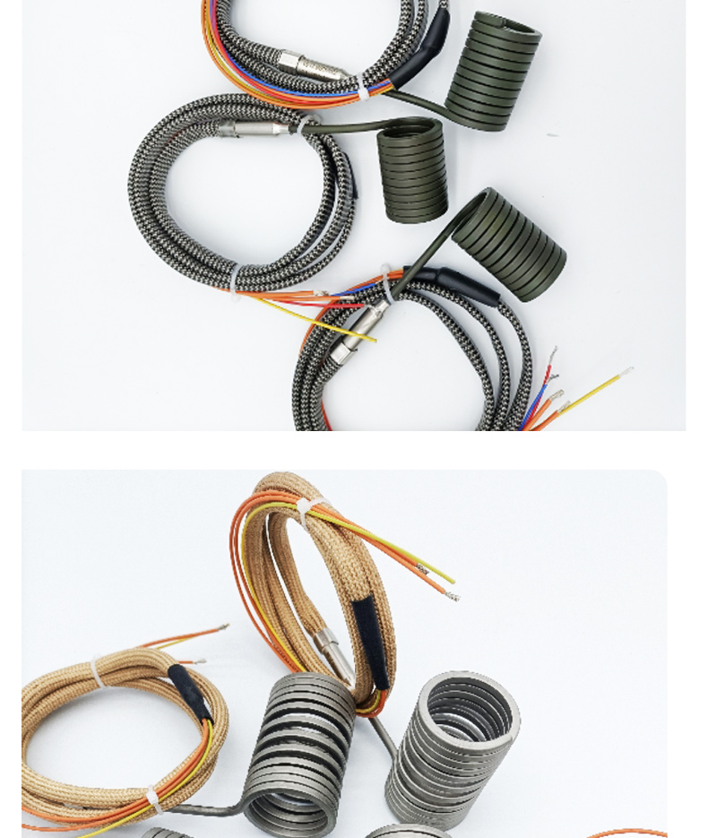

Глянул на свою плату принтера, там используется термосопротивление 100К, а не термопара. Гугл показывает:диапазон измеряемых температур термосопротивлений: −60...+250°С
Две засады. Температура литья полисульфона 380град. Горячие каналы используют в качестве датчика температуры термопару. В качестве нагревателей планируем использовать нагреватели от горячих каналов. Это такие нагреватели у которых нагреватель и датчик упакован в трубку и смотан в спираль.
02.jpg (3430 просмотров) <a class='original' href='./download/file.php?id=199954&sid=c00a6875ea2292807425ec114c51d960&mode=view' target=_blank>Загрузить оригинал (266.17 КБ)</a>
Так выглядит горячий канал в сборе. Размеры по чертежам ф22мм, длина 100мм.
03.jpg (3430 просмотров) <a class='original' href='./download/file.php?id=199955&sid=c00a6875ea2292807425ec114c51d960&mode=view' target=_blank>Загрузить оригинал (17.51 КБ)</a>

Сейчас сложность как прикрутить термопару к контроллеру без большого секса. Есть в наличии платки преобразователи термопара-I2C. ПЛК с этим не шибко дружат. Потому выбор в сторону СТМ32. У ПЛК есть аналоговые 12битные входы. Цена ПЛК около 2000руб. ПЛК хорошо дружат с HMI панелями, которые хорошо программируются.
