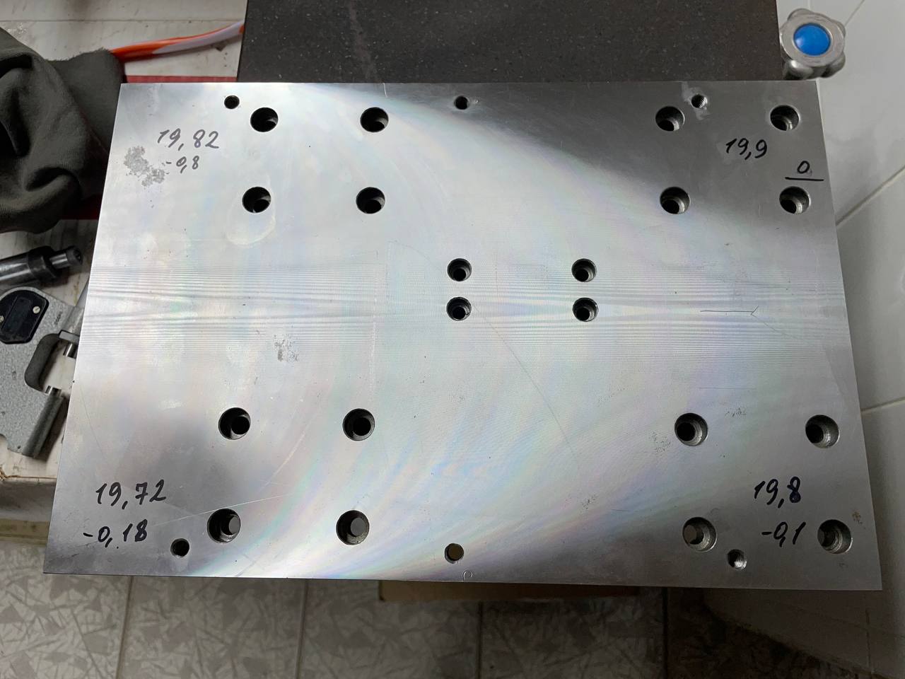

вот фотоне мое, но у меня было все тоже самое, это говорит о стабильности "качества"
c4943d7d-1bfe-4cec-aa49-8b6c99db9447.jpg (2790 просмотров) <a class='original' href='./download/file.php?id=199492&sid=78f940356f5e8e2327d4b0a4e85123e6&mode=view' target=_blank>Загрузить оригинал (101.05 КБ)</a>

RussCust писал(а): ↑09 ноя 2021, 11:33 вот фотоне мое, но у меня было все тоже самое, это говорит о стабильности "качества"
Там у вас ошибка, 0,8 написано, a 0,08 должно быть.
То есть погрешность на таком поле, наверное 600 на 400 мм, максимум 0,18мм. Много это или мало? Наверное, можно было сделать лучше... вы цену озвучьте, за какую стоимость был сделан стол и другие железяки?
По поводу поддона, транспортная компания тоже могла приложить к этому руку...

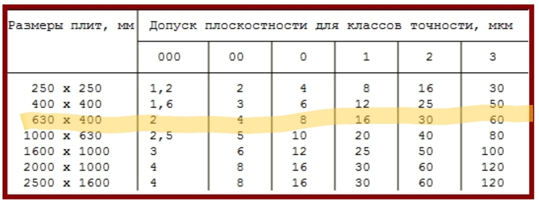

plot.PNG (2730 просмотров) <a class='original' href='./download/file.php?id=199493&sid=78f940356f5e8e2327d4b0a4e85123e6&mode=view' target=_blank>Загрузить оригинал (39.72 КБ)</a>
Но опять мимо, много или мало это ты сам знаешь, как афтаритетный станкостроитель

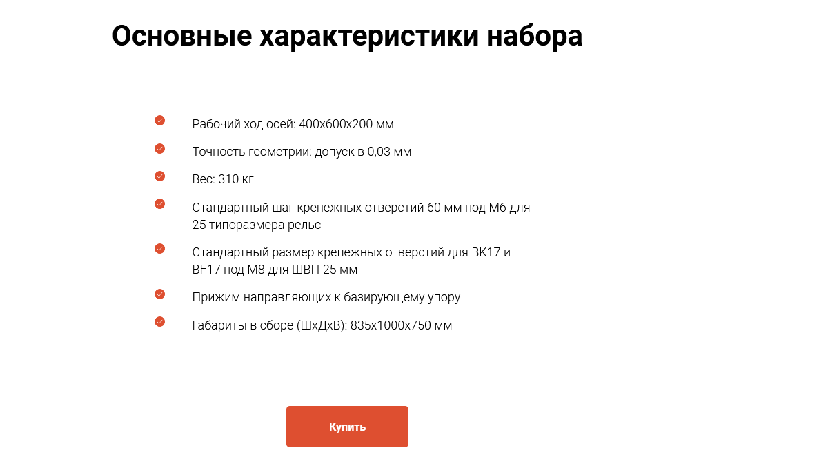

Тут сравнивают заявленное с реальным)))

Загадка. Ход оси 600мм, габариты станка в сборе 1000мм. Чтобы стол проехал от края до края, размеры должны быть 1200мм. Или я что то не догоняю?

aftaev писал(а): ↑09 ноя 2021, 13:43 Загадка. Ход оси 600мм, габариты станка в сборе 1000мм. Чтобы стол проехал от края до края, размеры должны быть 1200мм. Или я что то не догоняю?
возможны два варианта:
- стол в крайних положениях выезжает за заявленные габариты станка
- размер стола меньше хода оси

и третий вариант возможен, конечно же: описание составлял менеджер в худшем смысле этого слова.

Я вообще не знаю, возможно ли сделать такое поле 600х400мм настолько ровным, чтобы весь стол был в допуске 0.03 мм? И какое оборудование для этого нужно? то есть, если я правильно понял, от 0 может гулять в минус - 0,015мм и в плюс + 0,015мм...

от 0 до +0,03

knifemaker писал(а): ↑ - стол в крайних положениях выезжает за заявленные габариты станка
То есть стол опирается на выступающие рельсы за габариты станины? Это все равно не вписывается в : габариты в сборе 1000мм ;)

0.03мм = это пятый квалитет 30мкм...

Screenshot_20211109-141706_Chrome.jpg (2599 просмотров) <a class='original' href='./download/file.php?id=199506&sid=78f940356f5e8e2327d4b0a4e85123e6&mode=view' target=_blank>Загрузить оригинал (145.75 КБ)</a>
0.03мм - это как поверочная плита второго класса точности, не верю что можно на их станке сделать такое качество...
Тут конечно ребята загнули про 0.03мм... для такого качества нужно совсем другие производственные мощности иметь

у стола висячие края.

Шикарно. В видосах Семен сказку складывает, как арматура в ПБ влияет на звон станины, но стол висит на выступающих рельсах :)
