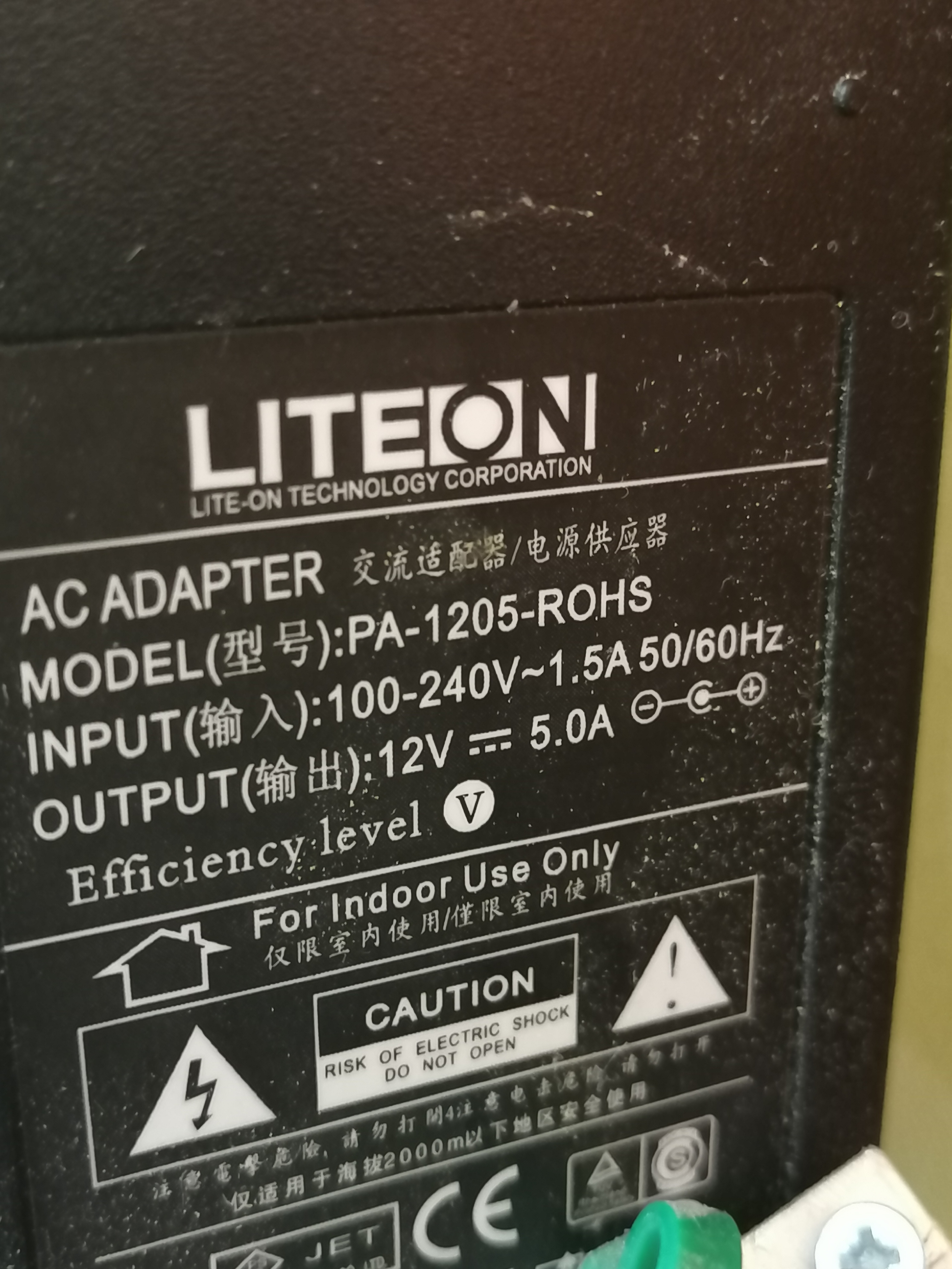

kfmut писал(а): ↑29 сен 2021, 09:41 Что-то ни слова про бп-шник для питания драйверов шаговиков, он хоть есть?
Не совсем понимаю о чем вы?
О блоке питания?
IMG_20210929_114222.jpg (1731 просмотр) <a class='original' href='./download/file.php?id=198510&sid=b0bd747fcae7e0184f8e14fa3e4478ea&mode=view' target=_blank>Загрузить оригинал (1.84 МБ)</a>
sosres
Сообщения: 12
Зарегистрирован: 29 сен 2021, 07:34
Re: Не работают моторы с cnc shield v3.0
Сообщение sosres »
Спасибо вам, KFMUT! Я блок питание на ардуино подключал. А надо было на shield)
