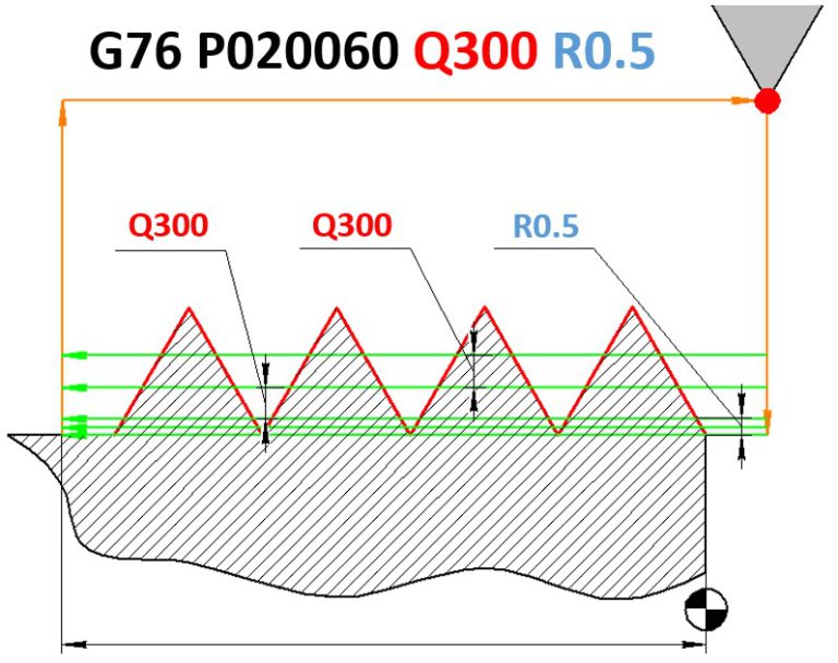

Синтаксис у G76 кажется совсем иной...
pervaya-stroka-tsikla-g76-768x608.jpg (2500 просмотров) <a class='original' href='./download/file.php?id=200540&mode=view' target=_blank>Загрузить оригинал (81.19 КБ)</a>
vtoraya-stroka-tsikla-g76-768x536.jpg (2498 просмотров) <a class='original' href='./download/file.php?id=200541&mode=view' target=_blank>Загрузить оригинал (70.86 КБ)</a>
tsikl-g76-1024x483.jpg (2497 просмотров) <a class='original' href='./download/file.php?id=200542&mode=view' target=_blank>Загрузить оригинал (65.5 КБ)</a>

Рамиль Сафиуллин писал(а): ↑ Выглядит примерно так
G76 p12 z-120 …
А скорости хватает с шагом 12 ??? ( P - шаг резьбы )
Обороты какие?
