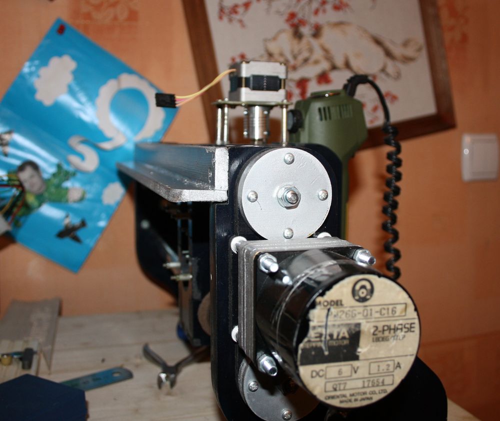

Из нового на станке появилась полка под кабельканал по Y, она была вырезана еще на лазере при изготовлении деталей станка, склеил покрасил поставил на место. Теперь станок сам себе пускай кабельканал вырезает.

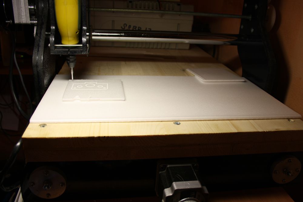

Двусторонний скотч для крепления заготовки действительно изумительная вещь. В качестве жертвенного слоя всетаки попробовал "потолочку", очень даже она к месту пришлась, авиамоделисты ее часто используют она ровная плотная само то что нужно.

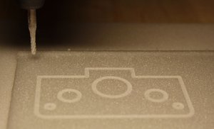

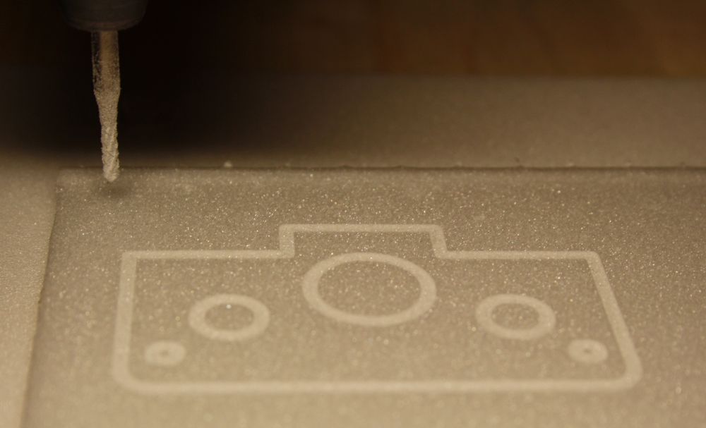

Ну и продолжаю эксперименты на той же потолочке, вроде врубился в скорости все получилось, вроде все хорошо получается , потолочку резать уже могу , а значит строить самолетики ))))

Обмотай спиральные муфты изолентой - это сильно сократит резонансные вибрации (если они есть, конечно).
