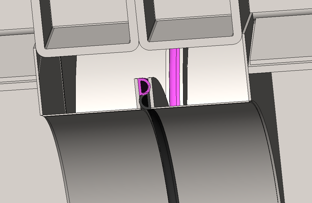

Выкладываю 3d-модели вытяжного секционного стола для плазменной или газовой резки. Стол "взрослого" размера, 2х6 метра.
2021-09-03_21-57-43.png (6352 просмотра) <a class='original' href='./download/file.php?id=197872&sid=8b95bd5e496d097d92f9a8991216bf78&mode=view' target=_blank>Загрузить оригинал (98.2 КБ)</a>
Описание:
Стол вытяжной (вентилируемый) секционный. Размер одной секции 1050 (длина) х 1080 (ширина) х 500 (высота) миллиметров. В секции форточка, управляется пневмоцилиндром.
Нужный размер площади набирается секциями.
При разработке учитывал, что большая часть деталей будет резаться лазером, хотя сам каркас из профильных труб.
По аналогии можно построить стол других размеров.
Из секций набирается нужная длина и площадь. Соединение и установка секций: монтаж на швеллера (указаны в модели), швеллера - на ленточный фундамент. При стыковке секций на фланцы (как на рисунке) надо наклеить обычный дверной уплотнитель, при этом на один фланец уплотнитель с бОльшим диаметром (фиолетового цвета), а другой - с мЕньшим (чёрного цвета).

Посмотрел модель, довольно жёсткий стол, расположение вытяжных труб по середине тоже необычно, имеется возможность установки дверцей для очистки от шлака по бокам стола. Впрочем видимо столы можно расположить так чтобы вытяжные трубы были и по бокам. Из плюсов видно что можно грузить листы более 50мм. На мощную плазму стол хорош. А вот если на газ или станок газ-плазма то нужно подумать, от газа нагрева гораздо больше, скорее всего нужно сделать следующее; поднять стол выше на 150-200мм, профильные трубы стола в зоне реза защищать дополнительными листами на расстоянии пару см, лист накрывающий пневмоцилиндры тоже защищать, увеличить толщину до 5мм, иначе поведёт. Из не очень удачных моментов на мой взгляд то что, обслуживание и замена пневмотрубок проблематично. Так как они проходят по низам и внутри вытяжной системы могут просто сгореть. Судя по количеству металла и работы с ним, стол получится довольно дорогим с нынешним подскоком на металл.

Стол разрабатывался под плазму, в основном. Да, наклонный лист, который закрывает отсек с ПЦ, можно накрыть вторым листом, с зазором, чтобы кумулятивное действие газовой струи нивелировать. И температурные воздействия минимизировать. Пневматические трубки можно уложить в металлорукав для электрики. Видел, так делают, поэтому и сам хотел воспользоваться этим приёмом.
Что касается металлоёмкости - она присутствует. Но ведь и задачи непростые. Если делать нормальный стол, он и будет весить немало. Вопрос цены на металл на физику процессов никак не влияет :hehehe:
Если делать стол для газовой резки, то там ножи (ламели, рёбра и т.д.) должны быть высотой не менее 100 мм от опоры и толщиной не менее 8 мм. Тогда стоять будут долго. И если в этом случае посчитать вес только ножей, то можно будет искать успокоительное :hehehe: .
Но ведь с другой стороны, если разобраться, газовая резка (в плане стоимости как услуги) стоит существенно дороже плазменной резки. Так что "большому кораблю - большое плавание" ;)
