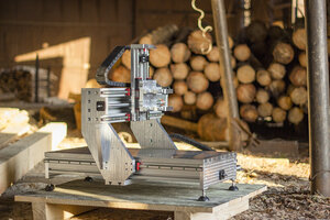

Здравствуйте. После многочисленных доработок остановился на варианте механики почти как у Макса - опоры швп с одной стороны, поводок из профиля стола, правда высота по зет 150 мм . Общая концепция осталась прежней: Т-пазы вдоль оси Х, стол по ширине полностью перекрывается фрезой.

Всех с 3 сентября :hehehe: Не много фоток в честь праздничка

П.С. я вот боюсь теперь пластиковых синих разъемов (как на фото 6,7,9) как огня, особенно больших где побольше контактов, у которых с одной стороны полукруглый ключ, а с другой прямоугольный - они элементарно одеваются с тем же усилием с неправильно расположенным ключом. Один клиент неправильно воткнув, так спалил мотор и драйвер. Теперь везде ставлю только металл.
Hugo
Сообщения: 1171
Репутация: 303
Re: M-series
Сообщение Hugo »
Samodelkin 88 писал(а): ↑17 июн 2021, 10:08 После многочисленных доработок остановился на варианте механики почти как у Макса - опоры швп с одной стороны
Теперь с двух сторон, почему в этот раз по другому?
Очень красивая работа, все контакты подписаны, мельчайшие детали проработаны - очень понравилось!

ну хз, у этих ключ довольно широкий, надо хорошо постараться, чтобы не правильно воткнуть. SP-17 , возможно на других типоразмерах иная ситуация с расположением ключей. Для шпинделя у меня другой используется, а на сетевке вообще кабельный ввод.

Hugo писал(а): ↑ Теперь с двух сторон, почему в этот раз по другому?
Эт предыдущая модель, да и на максимальной комплектации оставлю пожалуй такую схему.

У меня ПВС в кабельной цепи с похожими габаритами сломался очень быстро, где-то месяц однако.

ПВС разный бывает. У Вас какого производителя?
Re: M-series
кабель канал используй открытый, его проще чистить. лоток под кабель канал дырявый - это отлично, за это отдельный + так как стружка не будет задерживаться
датчики хоум какие то крутые, с разъемами
но я против разъемов, любых, хоть IP 100500

Маркируешь кембрик сам? Чем пользуешься?

Вот только при обилии такой красоты, на 5 фотке как-то бросается в глаза кривая термоусадка стыка проводов от мотора :shifty: так сказать царапинка на позолоте :good:

Ну теперь уже сложно сказать, я его раздербанил, а кожуру выкинул. В проводе 18 жилок по 0.19мм, по сечению не дотягивает до 0.75, может какая шляпа была.
