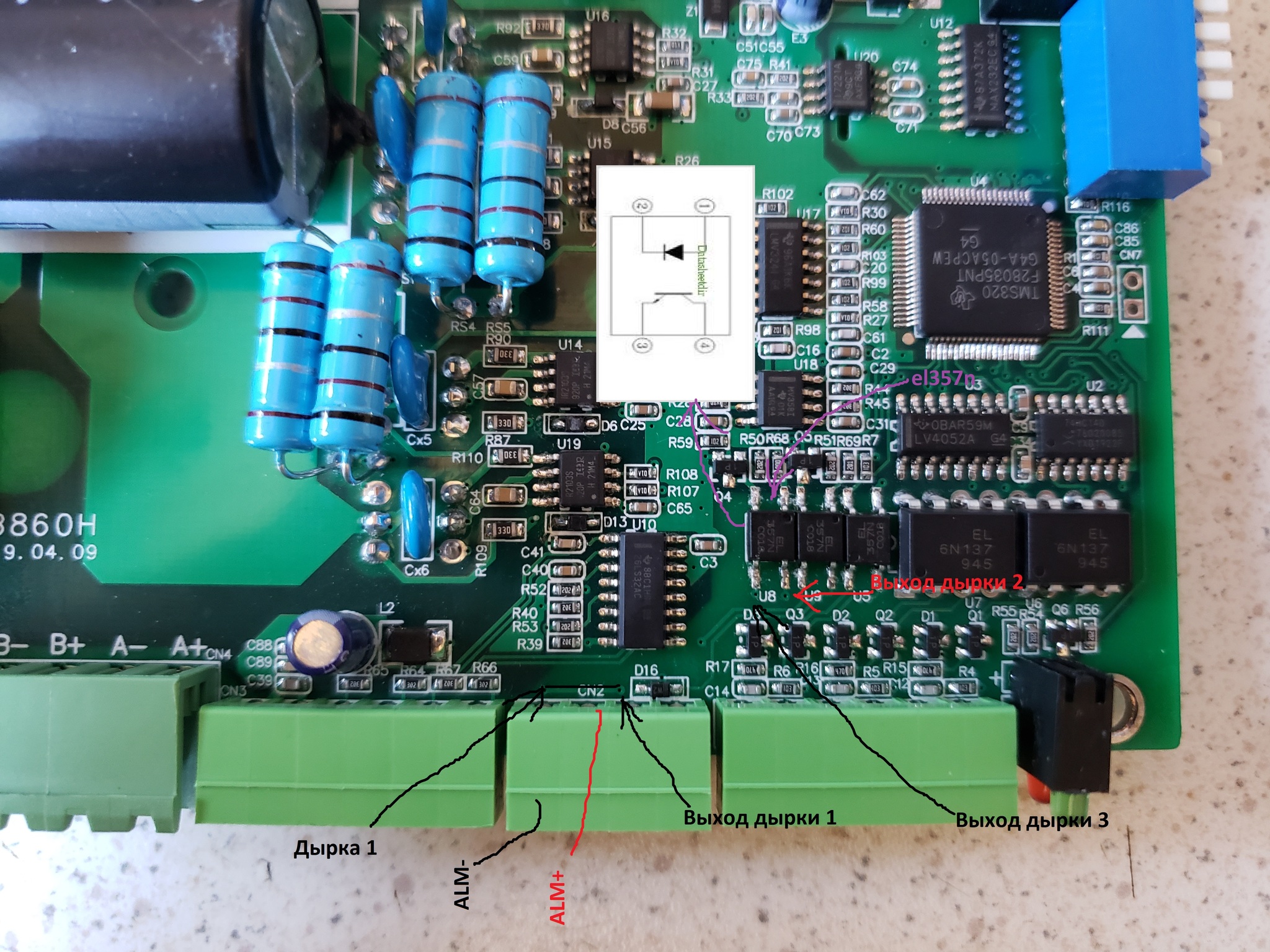

Насколько я понял, у tsipa740 никаких MAX232 не было. Если она есть, то должно работать по стандартному RS232. Если интерфейсный разъем подключен прямо к контактам МК, то TTL.
V1tamin писал(а): ↑ Может и сжег ее не правильным подключением ранее.
Спалить MAX232 неправильным подключением интерфейса достаточно трудно. А если не подавать на интерфейсные контакты напряжения выше +-12В, то практически невозможно. В отличие от МК.
tsipa740
Сообщения: 130
Зарегистрирован: 16 июн 2020, 00:09
Репутация: 15
Настоящее имя: Sergei
Re: HBS86H Hybrid Servo Drive Protuner
Сообщение tsipa740 »
Сергей Саныч писал(а): ↑ никаких MAX232 не было
На HB860H я не смотрел, но он работал с rs232, так что могу предположить что на HB860H она была. На HBS860H точно небыло.
UPD: нашел фотку HB860H, там она видна
1627954969192931463.jpg (8588 просмотров) <a class='original' href='./download/file.php?id=197602&sid=a196dfd9a82f7f6e3219edea6f2bedac&mode=view' target=_blank>Загрузить оригинал (893.28 КБ)</a>

Да,там оптрон
Если алм - подключить к минусу питания, то при сработке аларма на алм+ будет выдавать минус

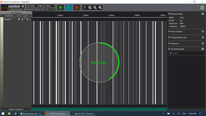

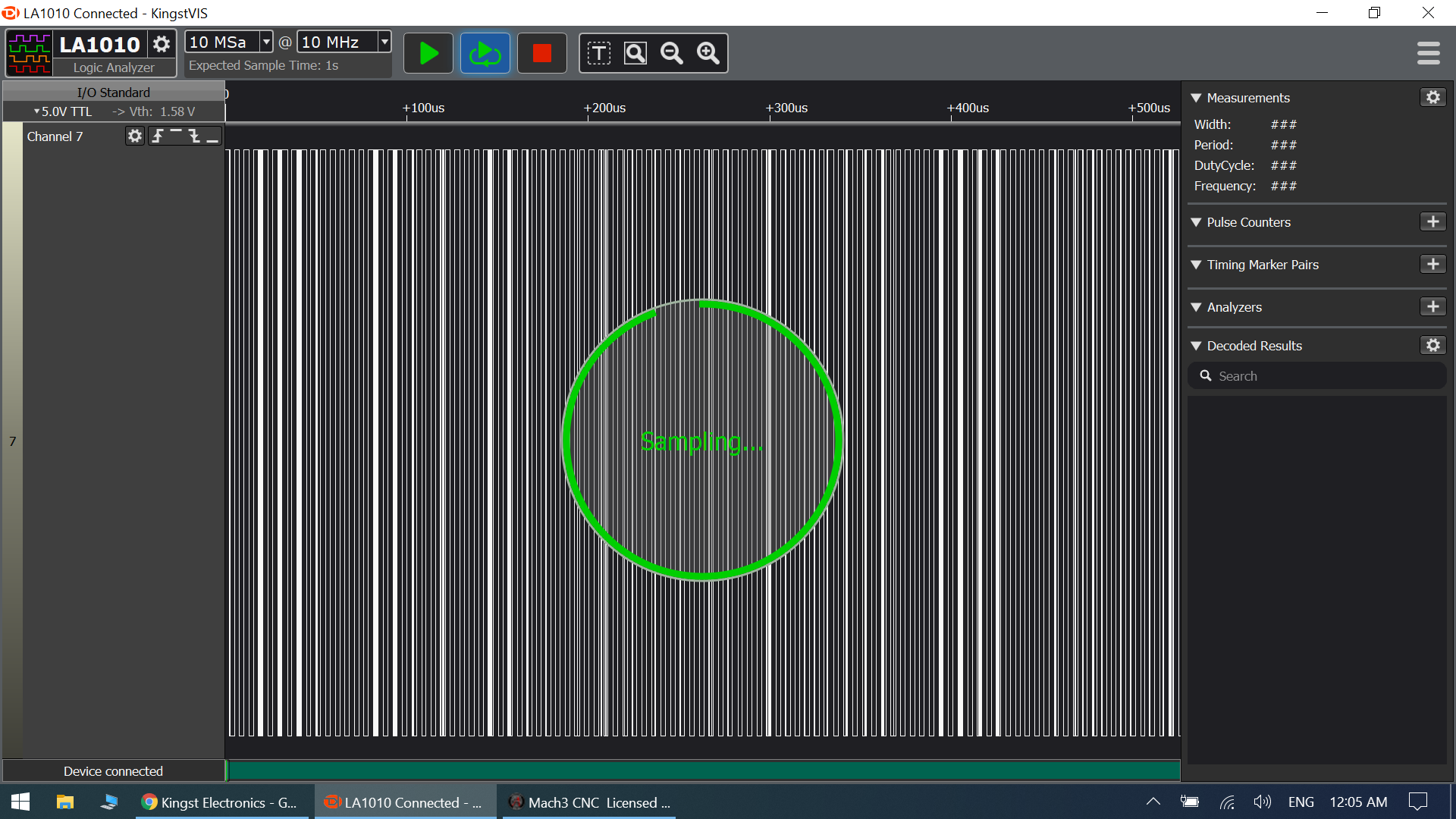

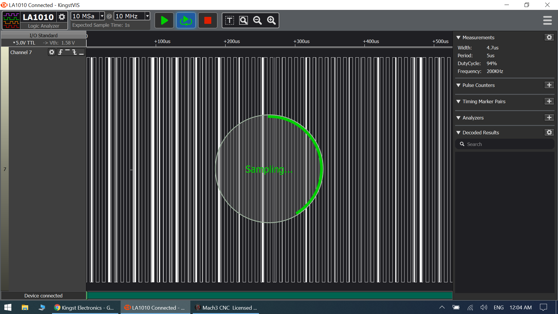

Есть возможность посмотреть осциллографом, что генерит Mach в качестве Step?
tsipa740
Сообщения: 130
Репутация: 15
Я заставил мотор работать нормально и триггерить ошибку при превышении скорости. Я занизил количество степов до 3200(было 25600), он начал крутить нормально через мак и триггерить честную ошибку позиционирования, не похоже чтобы у него просто улучшились характеристики из-за большего микрошага, вообще не похоже что проблема механическая - момент у него и в случае медленного вращения и в случае стандартного соостветствует мотору, на глазок по крайней мере.
Первая теория - чип в контроллере мака не умеет генерировать степы так быстро и вместо того чтобы генерировать как умеет он падает в какой-то дебильный фолбек режим и генерирует их как-то странно а координаты считает нормально.
Сергей Саныч писал(а): ↑ Есть возможность посмотреть осциллографом, что генерит Mach в качестве Step?
Проверил эту теорию осциллоскопом, и не похоже чтобы были проблемы с тем как мак генерирует импульсы. И в рабочем состоянии:
still_works.png (8379 просмотров) <a class='original' href='./download/file.php?id=197731&sid=a196dfd9a82f7f6e3219edea6f2bedac&mode=view' target=_blank>Загрузить оригинал (302.84 КБ)</a>
и в состоянии когда уже начало тупить
broken.png (8379 просмотров) <a class='original' href='./download/file.php?id=197729&sid=a196dfd9a82f7f6e3219edea6f2bedac&mode=view' target=_blank>Загрузить оригинал (338.64 КБ)</a>
мак генерирует что-то визуально адекватное. Думаю что теория не валидна.
tsipa740 писал(а): ↑ мак генерирует что-то визуально адекватное.
я бы не сказал, что на обеих осциллограммах что-то визуально адекватное. Что это за толстые белые полосы? Пачки импульсов с высокой частотой? Кстати, через какой контроллер подключаете драйвер к компьютеру?
