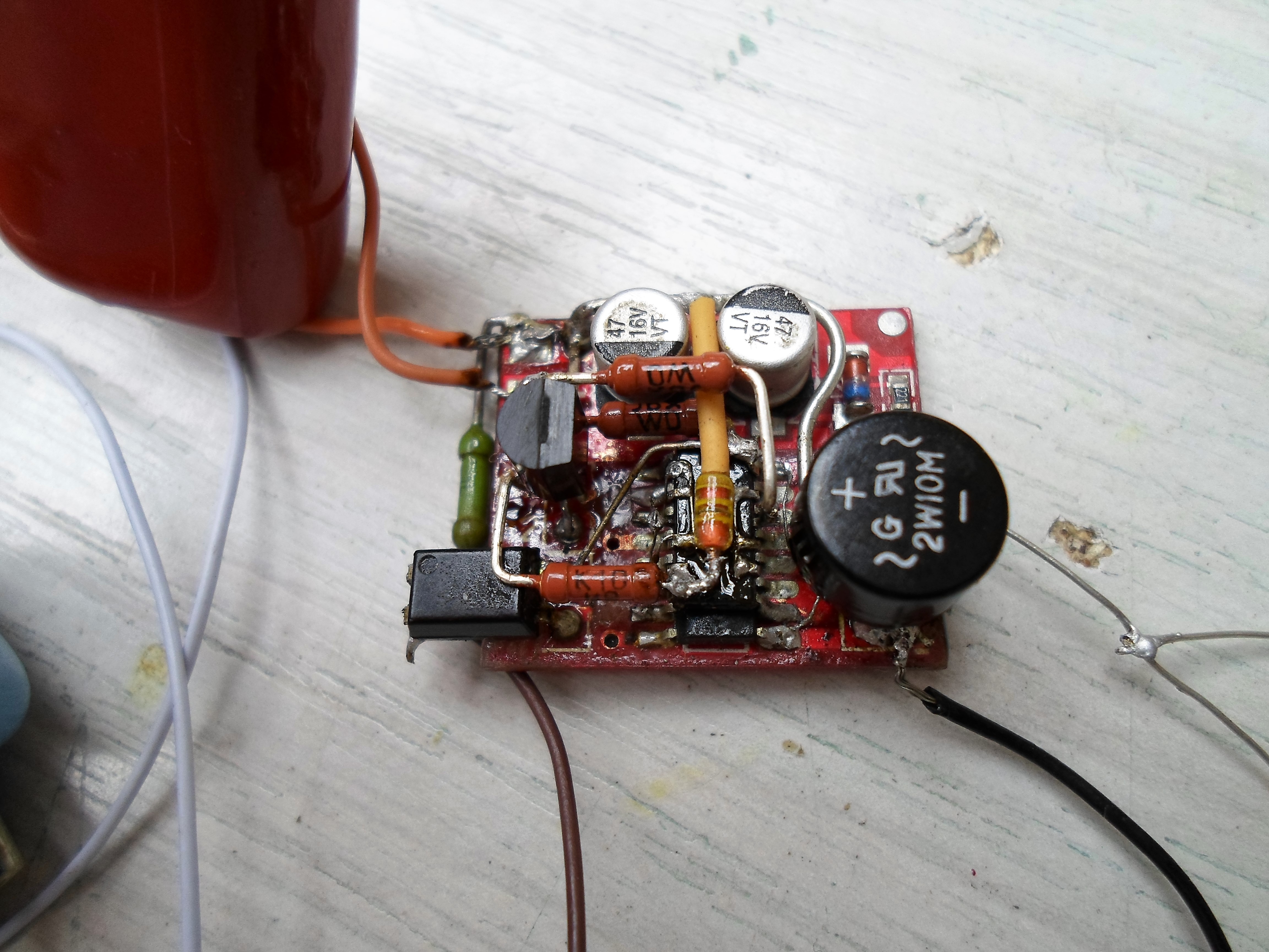

Вот чо спрошу:
Есть у меня вот такой колхоз:
123.jpg (1046 просмотров) <a class='original' href='./download/file.php?id=197567&sid=bd66ec33ec0b2d35ee881b4cf259f0f6&mode=view' target=_blank>Загрузить оригинал (600.37 КБ)</a>
И понадобилось его иногда выключать... Поставил на "IN" выключатель - работает. Только теперь в выключенном состоянии "глюки" ловит, один вход оптопары в воздухе то висит :monkey: Как побороть? :idiot:

Q-starь писал(а): ↑ Как побороть?
123.jpg (1419 просмотров) <a class='original' href='./download/file.php?id=197571&sid=bd66ec33ec0b2d35ee881b4cf259f0f6&mode=view' target=_blank>Загрузить оригинал (100.67 КБ)</a>

Сообщение Q-starь »
niksooon писал(а): ↑ выключатель на питание переставить.?
тогда схема вообще не будет работать, а мне надо что бы она не переключалась.
Чутка не корректно написал, схема без светодиода:
123.jpg (1399 просмотров) <a class='original' href='./download/file.php?id=197584&sid=bd66ec33ec0b2d35ee881b4cf259f0f6&mode=view' target=_blank>Загрузить оригинал (474.57 КБ)</a>
Плюс там ещё два светдиода на индикацию. Коротить светодиод как то не кошено, что ли?

Q-starь писал(а): ↑ тогда схема вообще не будет работать, а мне надо что бы она не переключалась.
Как это не будет? Когда выключатель разомкнут система работает как обычно. Когда выключатель замкнут, система не реагирует на низкий сигнал на входе, но светодиод будет зажигаться. Тот же алгоритм, что и у тебя:
Q-starь писал(а): ↑ Поставил на "IN" выключатель - работает.

Rom327 писал(а): ↑ Rom327
Выхода 1 и 2 идут на L298, которая переключает двуполярный соленоид, если схему обесточить, то соленоид останется без напряжения.

Q-starь писал(а): ↑ Чутка не корректно написал, схема без светодиода:
Попробуйте сделать так:
123.gif (1385 просмотров) <a class='original' href='./download/file.php?id=197585&sid=bd66ec33ec0b2d35ee881b4cf259f0f6&mode=view' target=_blank>Загрузить оригинал (130.95 КБ)</a>

Сообщение Q-starь »
Вот так:
123.jpg (1377 просмотров) <a class='original' href='./download/file.php?id=197586&sid=bd66ec33ec0b2d35ee881b4cf259f0f6&mode=view' target=_blank>Загрузить оригинал (418.33 КБ)</a>
Попробую.
Сообщения: 2098
Q-starь писал(а): ↑24 авг 2021, 12:08 Вот так:
Попробую.
Иии... не поможет. Будет еще лучше ловить помехи.
С ключом замыкающим оптопару верно советовали.

nevkon писал(а): ↑ Иии... не поможет. Будет еще лучше ловить помехи.
Ага. Тоже бы замкнул ключом оптопару. Просто в реализации и заработает "из коробки".
Если чем-то не нравится такое решение, то можно применить выключатель на 2 пары контактов, обрубая и Vcc и Vin.
