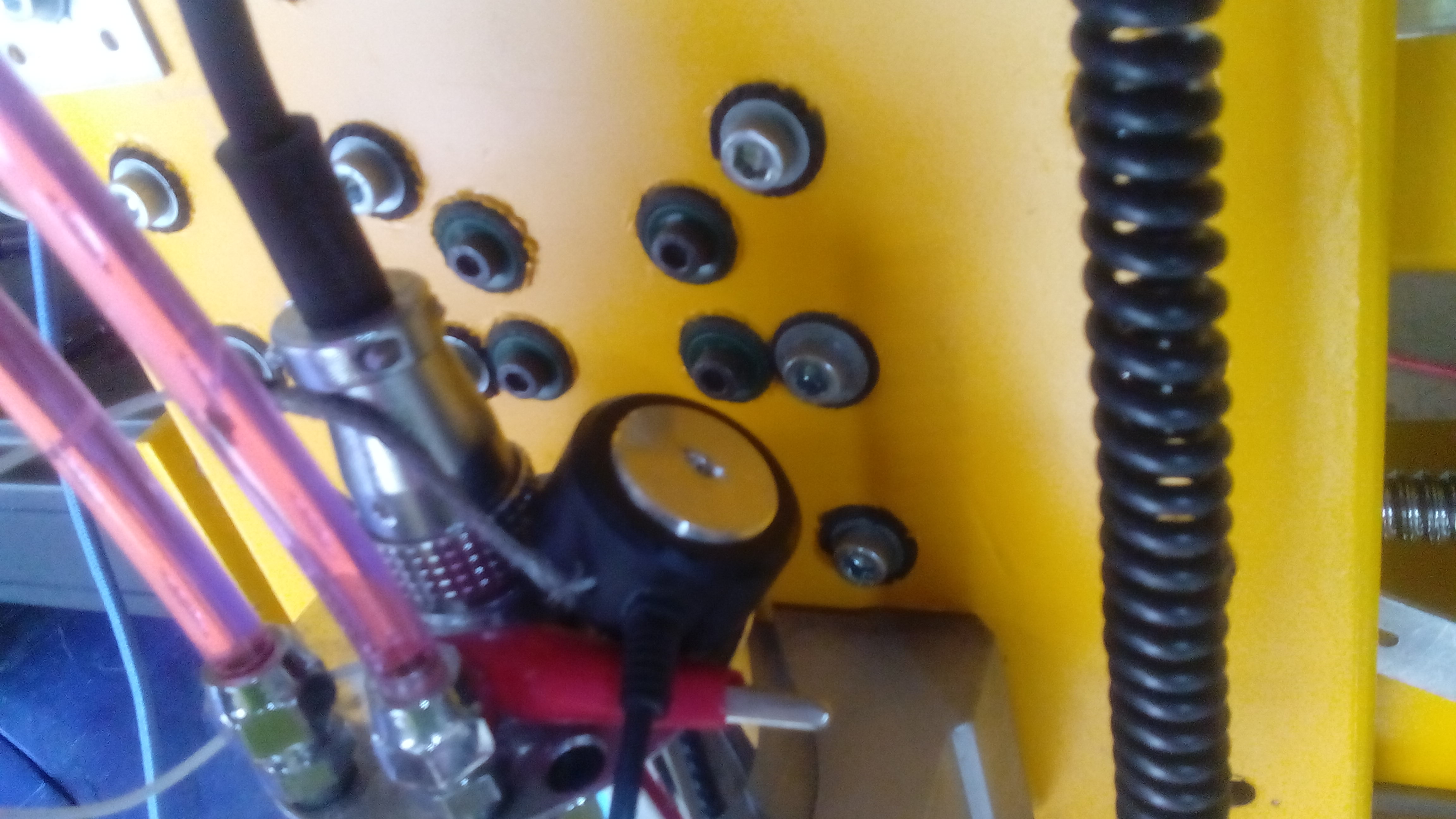

Посмотрел БП и легче стало, они на 60V 6,7A.....Если отталкиваться из того, что движки на 6А, не super good запас у БП, но 0,7А уже не плохо, тем более ШД вряд ли будут постоянно потреблять ток на пике значения в 6А....Да и ШД достаточно мощные и не чувствуют веса портала. На днях экспериментировал со скриптом для оси Z вписывал для обнуления по алюминиевой шайбе и проверяя этот скрипт в работе, у меня видимо "крокодильчик" то ли плохо сконектился с фрезой( D=8mm), то ли высоту слишком задал, так ШД вогнал фрезу в эту алюминь на пол сантиметра и даже не вспотел, успел только Е-stop нажать, потом еле вытащил фрезу из этой шайбы, хорошо и очень повезло ничего не сломал....

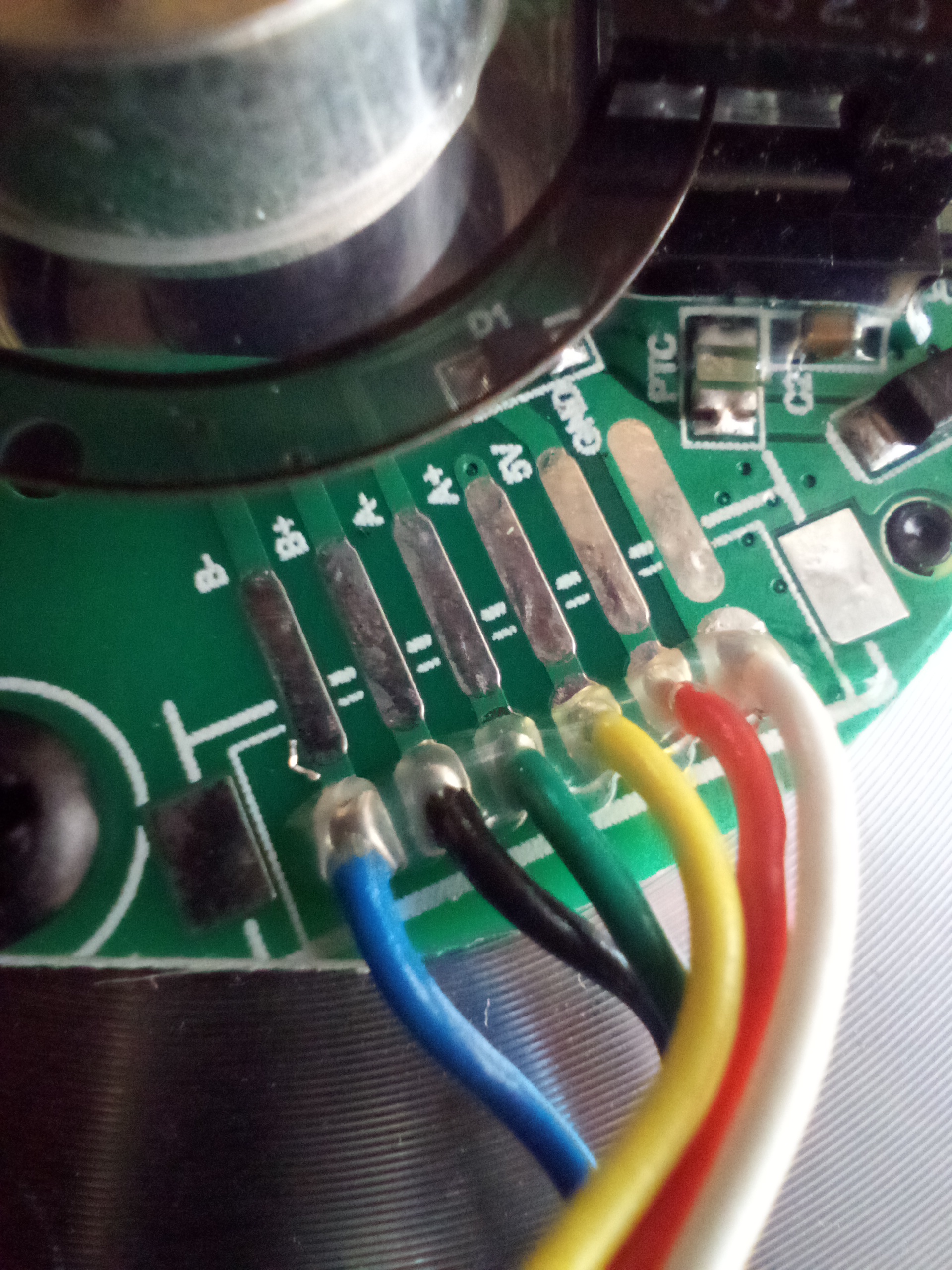

steals_y2k писал(а): ↑ порядок проводов я написал)) В+ В- А+ А- vcc gnd
вскрыл крышку в ШД и там надписи В- В+ А- А+ vcc gnd
16295485832421077052339.jpg (2185 просмотров) <a class='original' href='./download/file.php?id=197509&sid=a05032360c44efecb4ccfe5c47a7bf4d&mode=view' target=_blank>Загрузить оригинал (1.09 МБ)</a>
SilverWolf
Сообщения: 53
Зарегистрирован: 13 авг 2021, 20:28
Настоящее имя: Рафаэль Шавкатович
Re: HELP!!!!! Помогите, гибрид не хочет автонастройку оси!
Сообщение SilverWolf »
SilverWolf писал(а): ↑ В- В+ А- А+ vcc gnd
B- синий провод, В+ чёрный провод , А- зелёный провод, А+ жёлтый провод, VCC красный провод, GND белый провод..........А в драйверах уже сидят не так, B+ жёлтый провод, В- зелёный провод, А+ чёрный провод, А- синий провод, VCC красный провод и GND белый.....Мдаааа, вот и ошибочка....Нужно китайцу написать, чтобы свою схему соединения спрятал в "пятую точку".....Буду исправлять....Позже отпишусь....

Kupfershcmidt писал(а): ↑ косячит
Из тысячи, как раз таки мой и оказался тем самым продавцом, схему соединения ШД выслал "кривую", сейчас исправляю, благо ребята (steals_y2k)подсказали на сайте
А по цветам теперь не ошибиться бы!....VCC красный, GND белый.....В+ ?, В- ?, А+ ?, А- ?.....
SilverWolf
Сообщения: 53

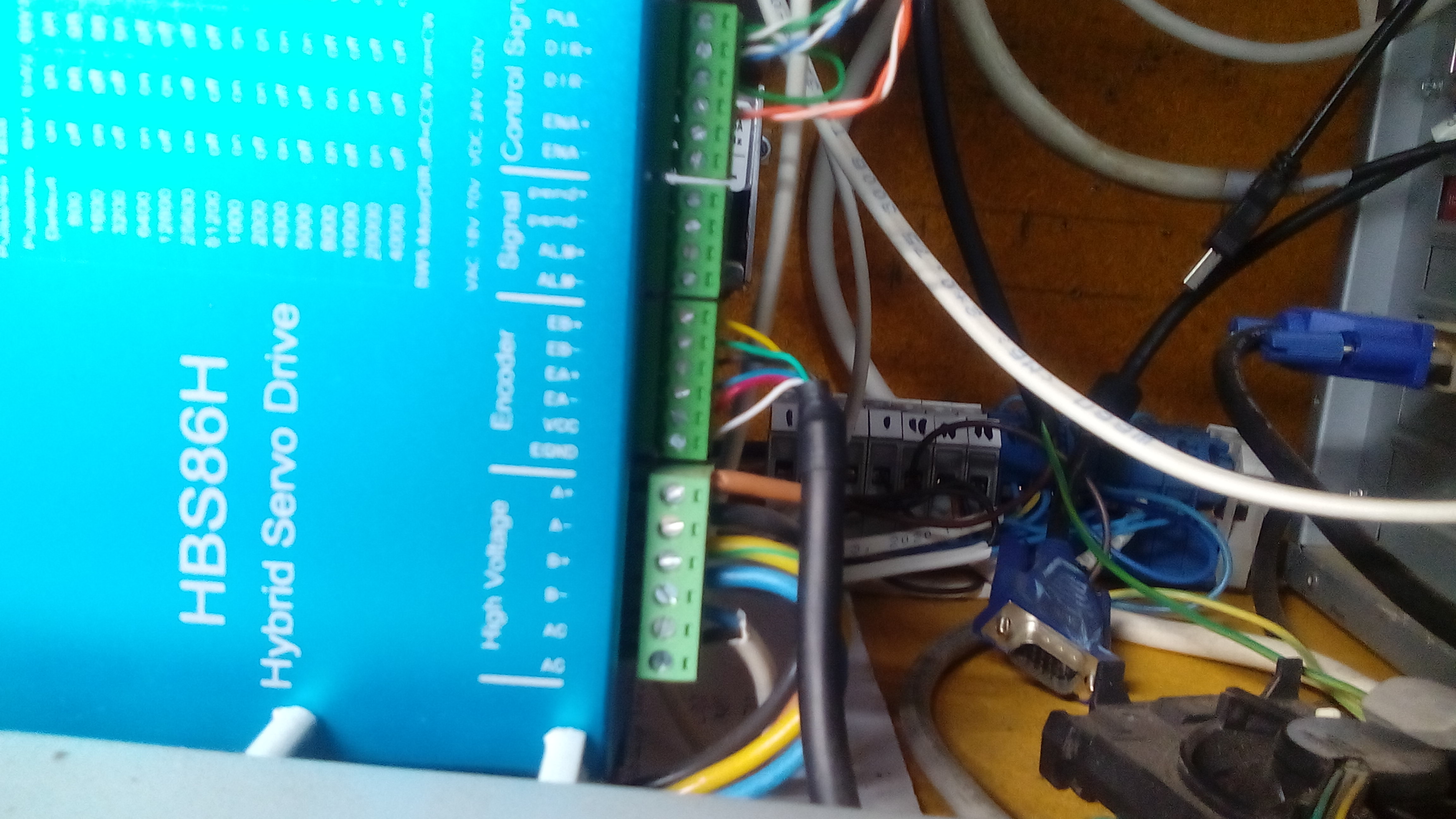

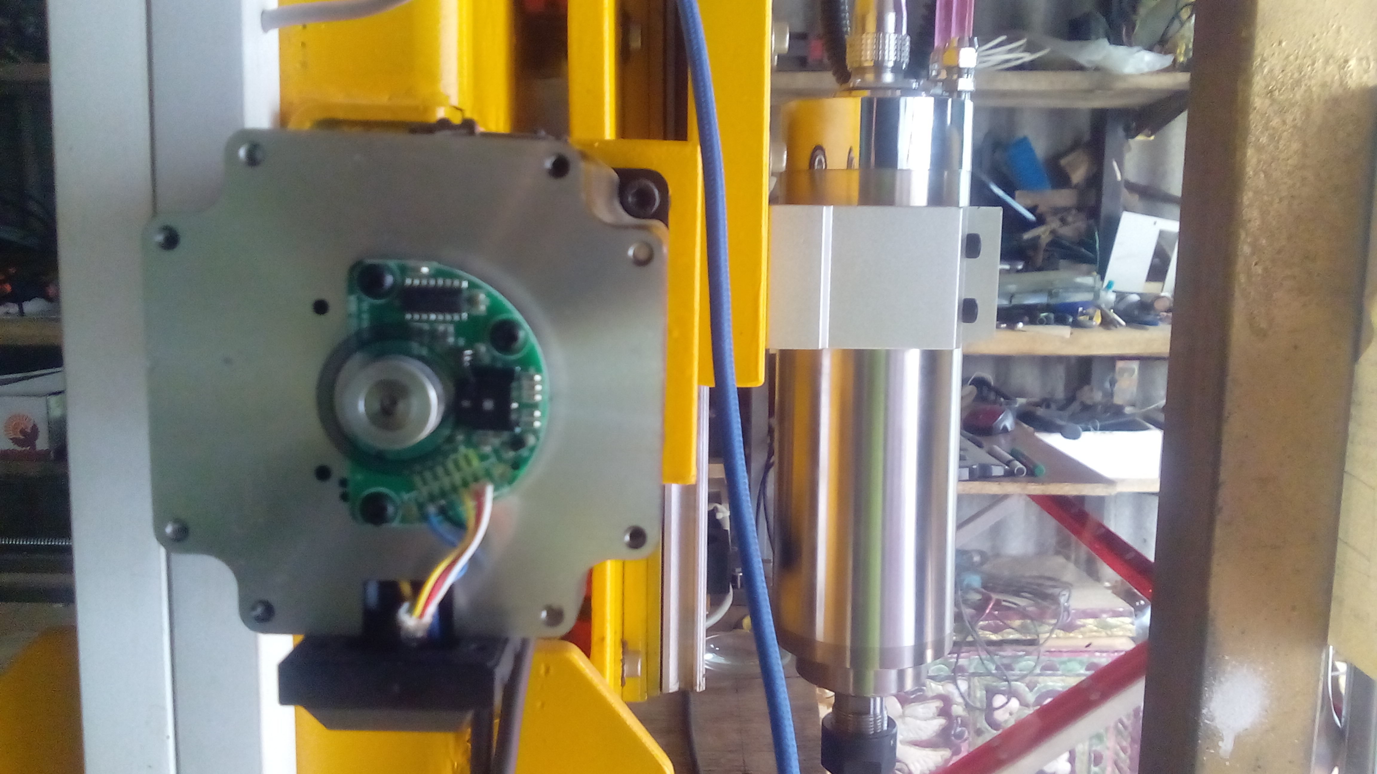

steals_y2k писал(а): ↑ жёлтый-зелёный-чёрный-синий-красный-белый сверху вниз.
в драйвер они так и заходят, но в самом ШД, под крышкой уже не совпадают цветовые значения с буквенными
1629551618324-365398755.jpg (2173 просмотра) <a class='original' href='./download/file.php?id=197512&sid=a05032360c44efecb4ccfe5c47a7bf4d&mode=view' target=_blank>Загрузить оригинал (1.15 МБ)</a>
SilverWolf
Сообщения: 53
В планшете камера убогая, попробую на сотовом сделать снимок
SilverWolf
Сообщения: 53

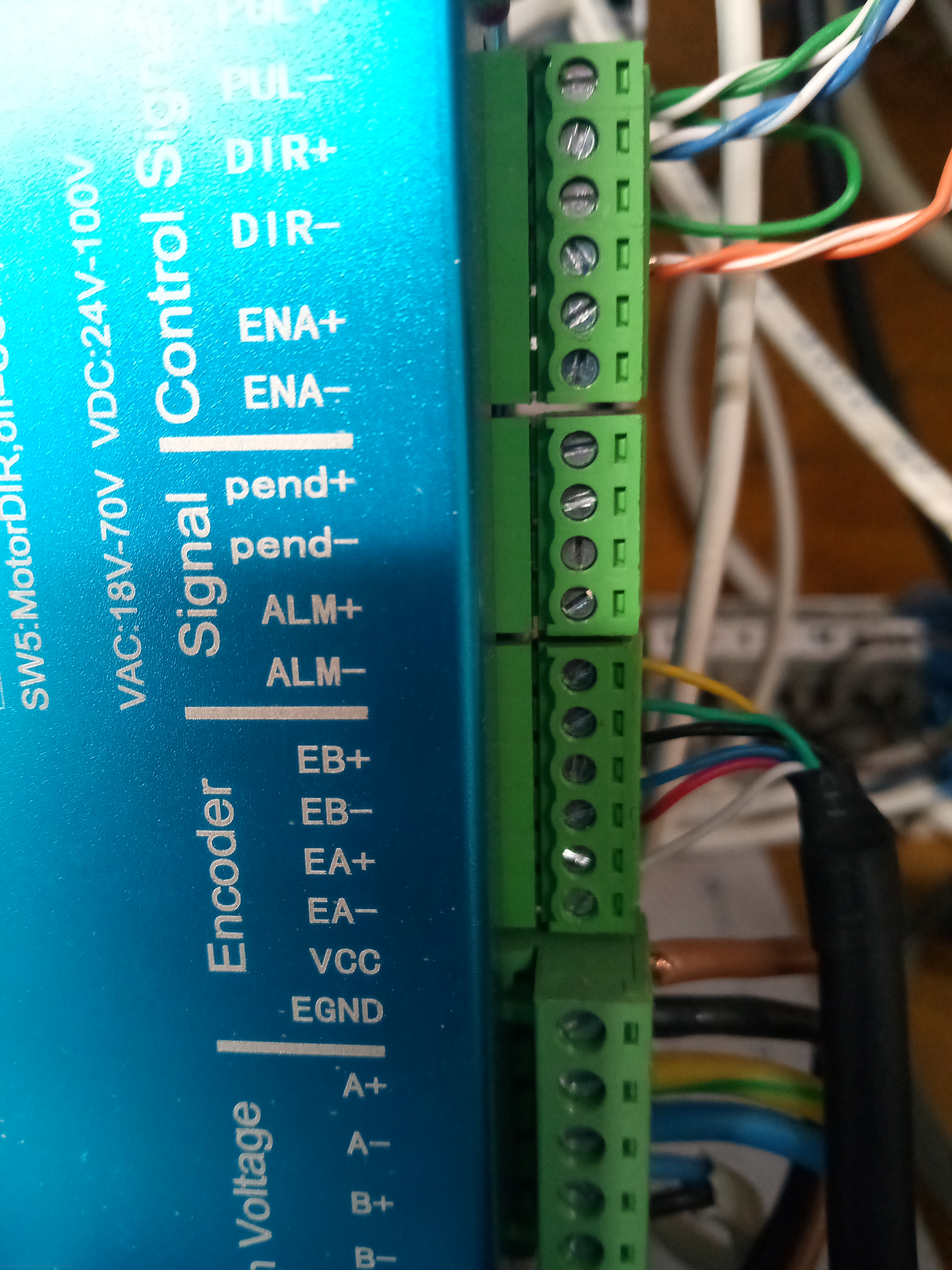

Разница есть и стоит задуматься, верить "кучке пьяных китайцев" или вскрывать изделие и перепроверять!....
IMG_20210821_163014.jpg (2169 просмотров) <a class='original' href='./download/file.php?id=197513&sid=a05032360c44efecb4ccfe5c47a7bf4d&mode=view' target=_blank>Загрузить оригинал (1.38 МБ)</a>
IMG_20210821_163201.jpg (2169 просмотров) <a class='original' href='./download/file.php?id=197514&sid=a05032360c44efecb4ccfe5c47a7bf4d&mode=view' target=_blank>Загрузить оригинал (3.14 МБ)</a>

steals_y2k писал(а): итоге-то запустилось?
в итоге,соединил провода по цветам и буквенным значениям из под тех значений, что под крышкой самого ШД(смотрим фото) ,что-то ШД загудели и достаточно громко.... :thinking: ....Откинул клеммы энкодеров, ШД на драйверах, ШД замолчали, но и перестали реагировать на нажатия с клавиатуры.
SilverWolf
Сообщения: 53
Как быть то?....Верить своим глазам и соединить, как по схеме, но теперь ШД молчат?....Или поверить "пьяным китайцам" , но у них хоть ШД от клавиатуры работают, оси в HOME сами возвращаются.....
