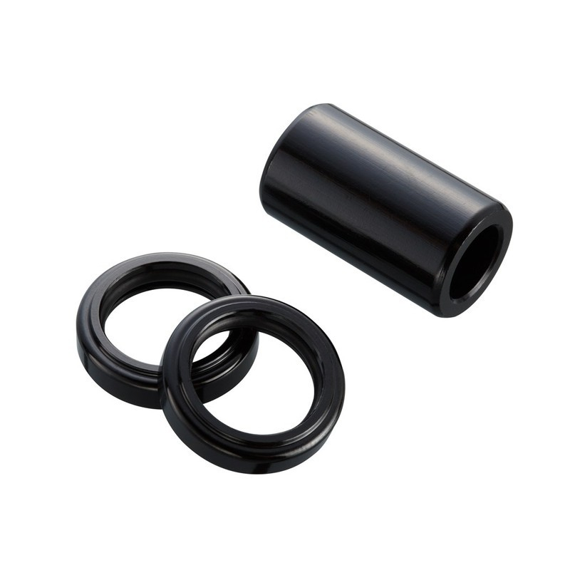

Всем добро дня!
Из какого алюминиевого сплава "буржуи" делают втулки крепления заднего амортизатора велосипеда?
втулка.jpg (10663 просмотра) <a class='original' href='./download/file.php?id=196621&sid=f2d4e8fd100b802d204d4cc1e85c7958&mode=view' target=_blank>Загрузить оригинал (94.89 КБ)</a>

Полагаю как и все остальные части велосипеда из 7005 и 7075 и анодируют.

Выбирают из наличия и какой обрабатывать легче, а по нагрузкам там и пластик справится...

xvovanx писал(а): ↑13 июл 2021, 09:22 Полагаю как и все остальные части велосипеда из 7005 и 7075 и анодируют.
Я тоже предполагаю, что либо 2024 либо 7075 (по нашему д16 и в95), но не думаю, что 7005, он, вроде, больше пригоден для сварных изделий. Но вот остается еще вопрос в каком состоянии они используют эти сплавы.
Kachik писал(а): ↑13 июл 2021, 11:45 Выбирают из наличия и какой обрабатывать легче, а по нагрузкам там и пластик справится...
Про пластик это "сильно" сказано :D, "устанет" быстро!

В условиях эксплуатации вода/грязь, эта втулка контактирует с алюминиевой рамой и стальным винтом(А2, А4), что исключает гальваническую коррозию. Работает втулка на растяжение, сжатие и трение. Если взять пруток В95Т1 и сделать из него такую втулку, потом получить на поверхности твердое анодное покрытие, на сколько сильно это будет иметь "преимущество" перед Д16Т? Мне, если честно, не совсем понятны нагрузки, которые должна держать такая деталька...посоветуйте что-нибудь :thinking:

heatsinker писал(а): ↑ Про пластик это "сильно" сказано , "устанет" быстро!
У меня на работе в 13ти тонных катках стоят шестерни из капролона, которые крутят барабан укатывающий. Так стальные калёные шестерёнки, которые контактируют с капролоновыми, меняем в два три раза чаще, они просто стираются...

Цель повторить деталь из материала доступного у нас, но что бы работала как минимум не хуже.
А фото велосипеда то вам зачем? Обычный двухподвесный мтб...
