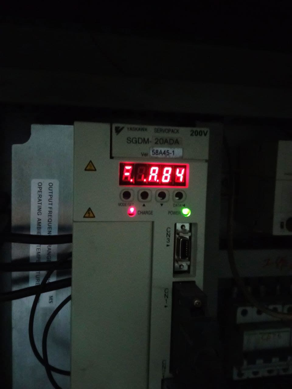

Нужна помощь, Недавно у нас сгорел сервопривод Яскава SGDM-20ADA, сгорел от перенапряжения. Установили новый
такой же, но при включении была ошибка А.С9 (ошибка связи энкодера с приводом). Устранили заменой кабеля энкодера. Теперь его надо настроить, а подключить к ноуту нет возможности, т.к. кабеля не имею. Ребята кто спец по сервакам, может кто помочь с настройками? Запускаю в режиме JOG выскакивает ошибка А.84 (Encoder Data Error).

electron-x писал(а): ↑08 апр 2021, 09:09 Здравствуйте!
Вот тут тема прочитайте может найдёте что полезное.
viewtopic.php?f=41&t=1997&p=601657&hili ... wa#p601657

Спасибо большое
