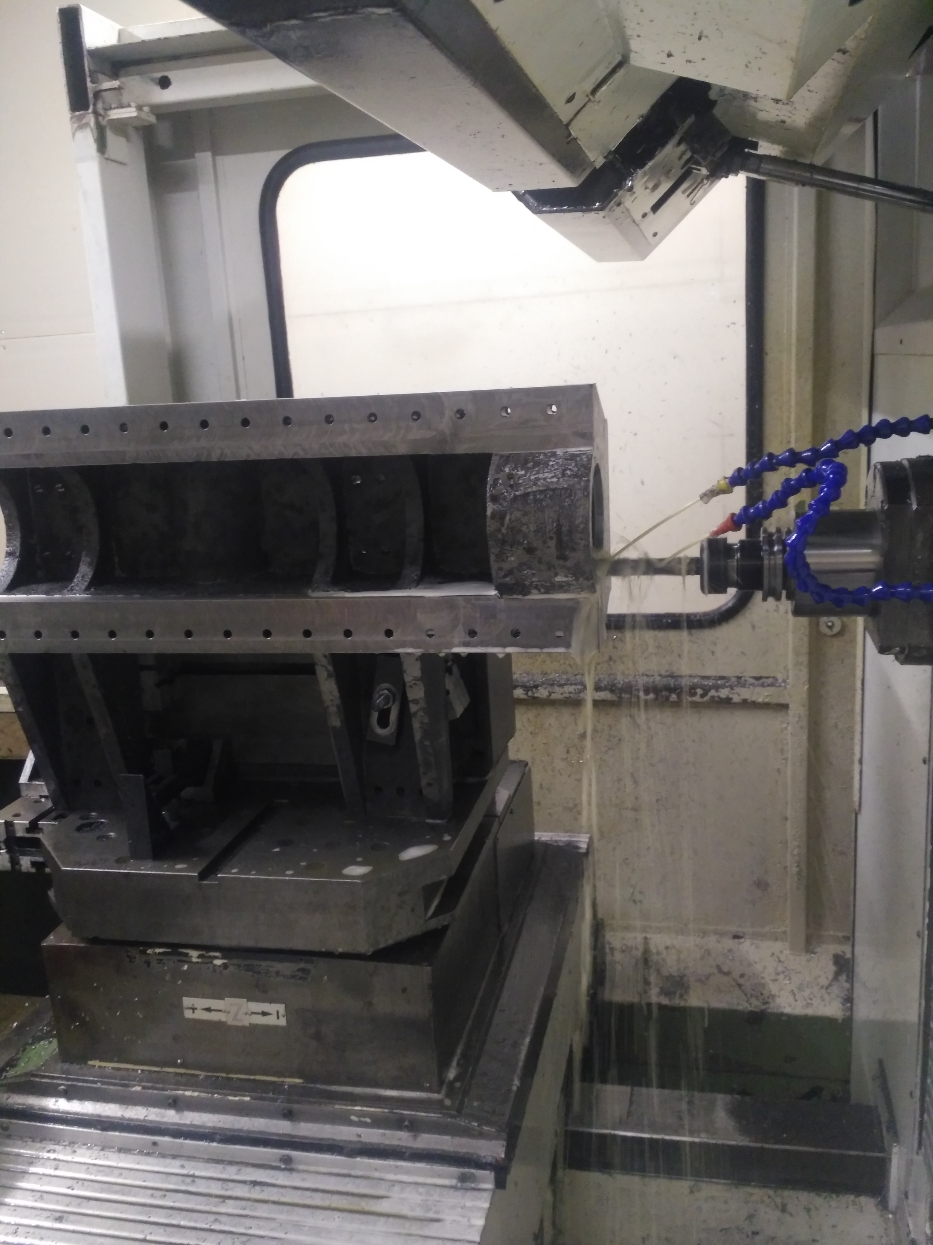

Начинаю обработку. Горизонталка выручает как обычно. За один установ три стороны обработаю.

Тем временем дело потихоньку движется. Как появляется окно по времени, сразу делаю.
Из черновых операций осталась расточка под гайку ШВП.
Отливка тяжелая достаточно. Ворочать тяжело. 80кг все таки :)
