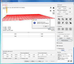

Не работает карта высот на stm32f103
Сообщение ovn10 »
Прошил stm32f103 grbl прошивкой https://github.com/robomechs/6-AXIS-USBCNC-GRBl
все прекрасно работает, но при попытке создать карту высот начинаются проблемы.
Щуп реагирует на прикосновения и переходит на новую позицию,
но все значения карты остаются по нулям.
Возможно кто-то ставил себе эту прошивку и сталкивался с данной проблемой?.

ovn10 писал(а): ↑ Щуп реагирует на прикосновения и переходит на новую позицию,
А при чём тут прошивка?

На arduino все работает отлично, поэтому настройки программы я исключаю. Так же изменил все настройки в stm на аналогичные в arduino но снова не какого результата.
Cсобственно по этому и предполагаю что нужно где то поправить прошивку .

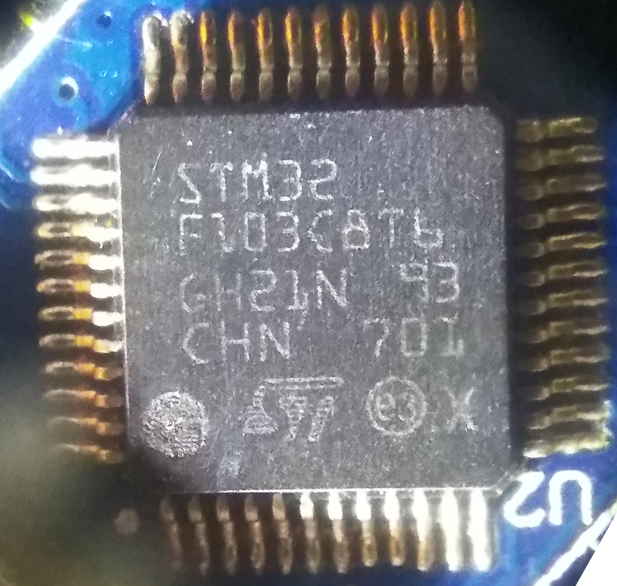

Щуп работает замечательно а на плате установлен оригинальный stm32f103(по крайней мере если верить надписи)

ovn10 писал(а): ↑ на плате установлен оригинальный stm32f103(по крайней мере если верить надписи)
Плата-то какая? Bluepill купленная на али или какой-нибудь родной stm-овский NUCLEO?

kfmut писал(а): ↑03 май 2021, 20:54 С чего вы это взяли? :-) Прошиваться клоном от клона идея, конечно, сомнительная, но если обычная команда G38 корректно работает, то карта высот должна скорее всего строиться,
Координаты которые приходят на станка содержат вместо трех значений четыре на примере PRB (PRB:0.000,0.000,-5.252,0.000:1) последнее значение относится к оси А а не к Z как на трех осевом, есть вероятность что Candle берет именно с последнего значения а там как раз будет 0.
kfmut писал(а): ↑03 май 2021, 20:54 Плата-то какая? Bluepill купленная на али или какой-нибудь родной stm-овский NUCLEO?
Плата Bluepil обвеса минимум но по маркировке вроде оригинал.

ovn10 писал(а): Координаты которые приходят на станка содержат вместо трех значений четыре на примере PRB (PRB:0.000,0.000,-5.252,0.000:1) последнее значение относится к оси А а не к Z как на трех осевом, есть вероятность что Candle берет именно с последнего значения а там как раз будет 0.
У вас тогда и обычный щуп не работал бы. По идеи отправщик должен возвращаться голову станку в точку контакта, которая не совпадает с точкой останова станка на шаг-два...хотя я не знаю как оно конкретно в candle реализовано, может и нет там этого возврата.
ovn10 писал(а): ↑ но по маркировке вроде оригинал
Там вроде даже выдавленный "пятак" первого пина через новую гравировку светится ;)

ovn10 писал(а): ↑03 май 2021, 22:04 Координаты которые приходят на станка содержат вместо трех значений четыре на примере PRB (PRB:0.000,0.000,-5.252,0.000:1) последнее значение относится к оси А а не к Z как на трех осевом, есть вероятность что Candle берет именно с последнего значения а там как раз будет 0.
Дело действительно оказалось в этом, сконфигурировал прошивку убрав ось А и все заработало.

ovn10 писал(а): ↑ Плата Bluepil обвеса минимум но по маркировке вроде оригинал.
Вот вообще не оригинал данная МК, она совсем по другому маркируется. (Если конечно за последние лет 7 я всё время брал не те мк).
