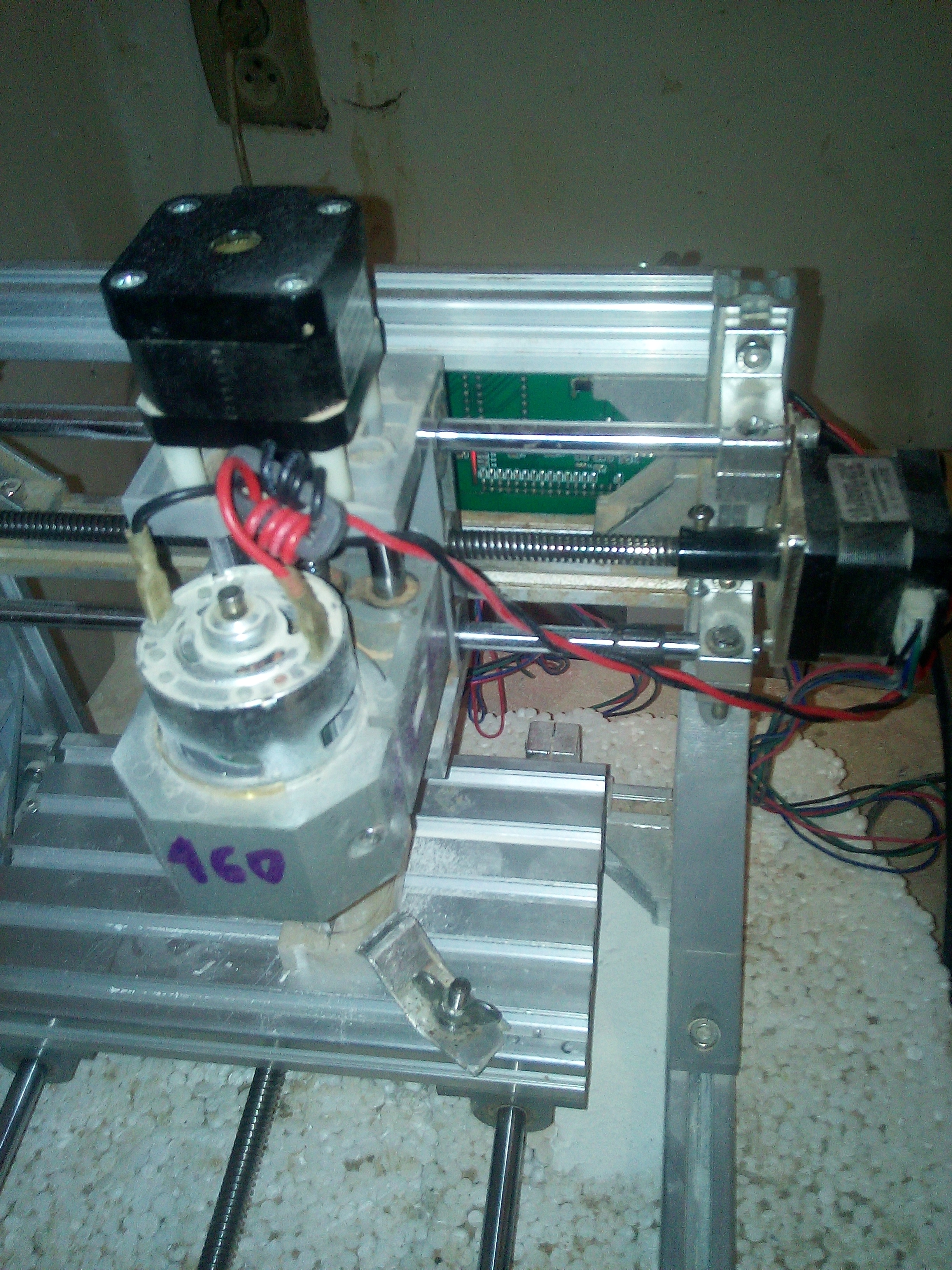

povig28 писал(а): ↑ сегодня проверил БП вместо 24в выдал 23в
К сожалению это "такая себе" проверка. Нужно проверять под нагрузкой в виде кучи параллельных резистор на 10Вт с общеёй мощностью 150Вт и сопротивлением 5Ом. Смотреть пульсации осциллографом. БП в этих комплектах шли как чинайский бох на душу чинайцу положет... у меня был 19В 3.15А переделан в 24В... Это выяснилось после вскрытия БП ))) 5А конечно же он не держал.
Как просисходит старт шпинделя? Резко или с постепенным набором оборотов (доработка прошивки grbl или командами g-code типа:
M3 S1000
S2000
S3000
и т.д.
Читайте тему 2418, там много интересного. Для борьбы с помехами можно непосредственно на клеммы движка повесить встерчно-параллельно свехрбыстрый диод на 1000В. Провода идущие к мотору скрутить в косичку, создав витую пару и желательно не феррит намотать 3-4 витка, расположив феррит ближе к мотору.

сегодня моторы пошли , шпинлель стартует сразу, фрезернул ручными командами- все работает не сбивает, за феррит спб попробую и отдельно попробую запитать шпиндель.

спасибо всем, кто оказал внимание проблеме со станком. проблему кажется решил: скрутил провода от шпинлеля в косичку, рядом с ним намотал на феррит по 4 витка провода, убрал провода от платы максимамально. станок заработал(тьфу тьфу тьфу). отпахал 4 смены. еще раз всем спасибо за ответы!!!!!

В догонку, корпус мотора желательно заземлить. Для снижения помех от мотлров ставят конденсаторы керамические на 10-40nF с каждой клемы мотора на корпус. Макс. Близко к щеткам.

Хороший совет, но есть одно НО - если в работе требуется делать корректировку высоты (карта высот для гравировки печатных плат), тогда обязательно сделайте гальваническую развязку щупа! Иначе сожгёте порт А5 на плате, и придётся править исходник, с последующей прошивкой контроллера !!! (Это из личного опыта :freak: )
