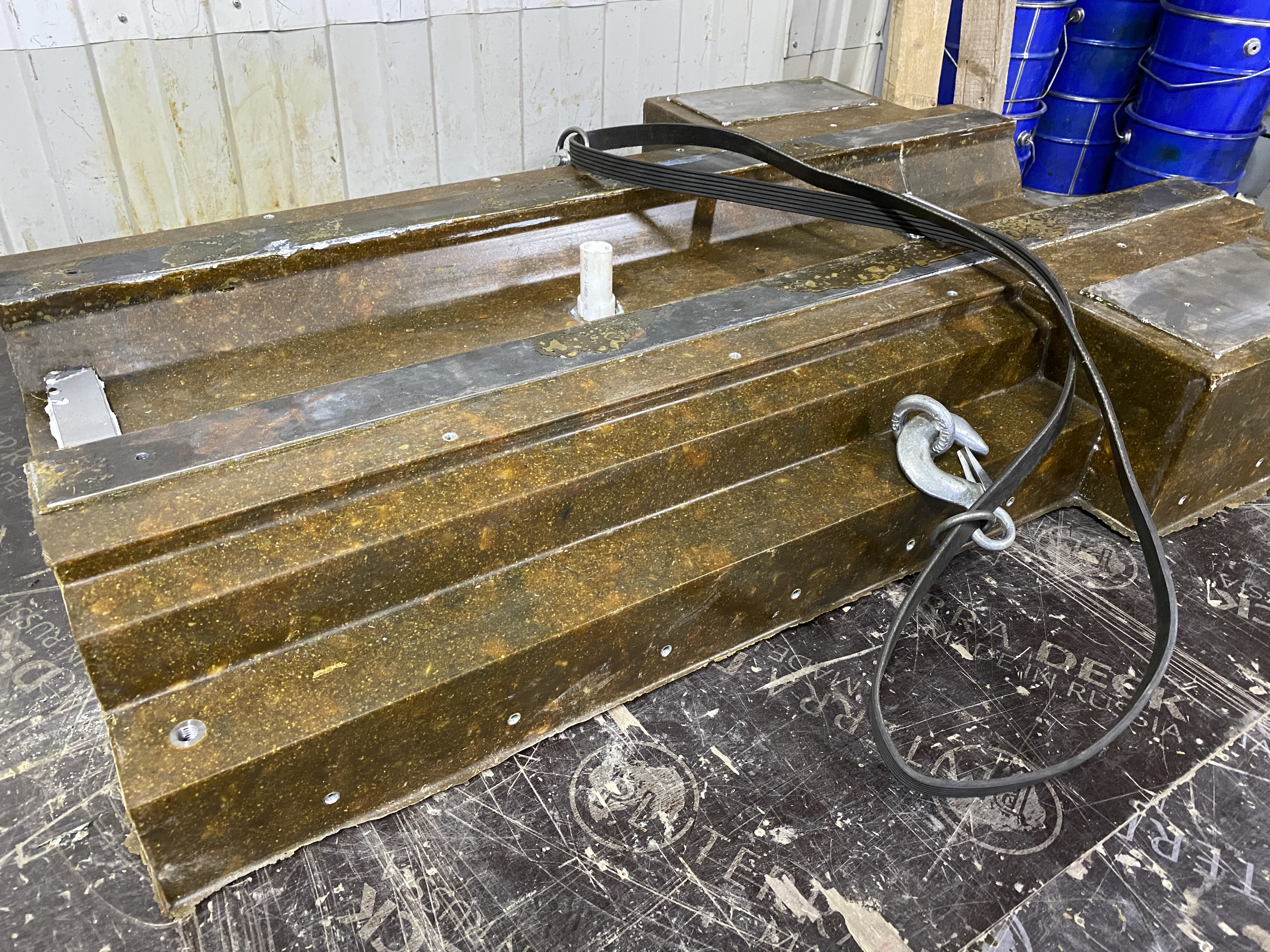

Созрел на то, чтобы в хозяйство заиметь тоже станочек.
На днях отлили себе станину. 5.5% связухи. Без пигмента, люблю естественный цвет своих изделий. Месяцок другой, пока то да сё, постоит в тепле, потом Плотам в обработку.
Позже будет масса вопросов к форумчанам по выбору комплектухи и в частности по решению с осью Z.. ибо что-то, погляжу, не нравятся вам базовые Плотовские зэтки.

u33 писал(а): ↑ Без пигмента, люблю естественный цвет своих изделий
Такой внешне даже красивей, чем черный крашенный, структура камушков видна. Как гранитный мавзолей ;)

Немного можете просветить в вопросе из чего лучше делать форму под заливку станины, что в качестве разделителя использовали, по составу в принципе имею представление, пробные заливки образцов были. По конструктиву закладных элементов тоже интересно посмотреть на ваш вариант...?

antoxa-kylibin писал(а): ↑07 апр 2021, 16:00 Немного можете просветить в вопросе из чего лучше делать форму под заливку станины, что в качестве разделителя использовали, по составу в принципе имею представление, пробные заливки образцов были. По конструктиву закладных элементов тоже интересно посмотреть на ваш вариант...?
Для одного раза - ламинированная фанера 18мм. Участки спила - прятать. Перед покупкой убедиться, что фанера не полное дно.
Фотографий закладных в этой теме достаточно (смотреть где-то с этого года).
"пробные заливки образцов были."
Я, со своими возможностями и багажом узконаправленных знаний, текущий результат полировал год. Поэтому с огромной долей вероятности могу разочаровать в возможностях самостоятельной заливки... результат будет, какой-то, непрогнозируемый. В лучшем случае с модулем 20 юношей. 30 кустарно не добиться.

u33 писал(а): ↑07 апр 2021, 14:13 Созрел на то, чтобы в хозяйство заиметь тоже станочек.
Цвет просто огонь! Мне нравится. Придает солидности подчеркивает что это полимер-бетон.
Станина похожа на шоколадку :eat:
