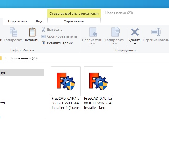

xvovanx писал(а): ↑ Советую скачать буквально на днях вышедший офф. 0.19.1 релиз
Вчера скачал на компьютер а сегодня хотел установить но оказывается у меня уже стоит эта версия :hehehe: вот я тормоз.
Новый точечный рисунок25.jpg (14428 просмотров) <a class='original' href='./download/file.php?id=194077&sid=a32ccc383445ee5a96965a31152e516c&mode=view' target=_blank>Загрузить оригинал (46.04 КБ)</a>
