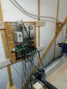

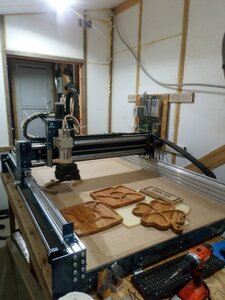

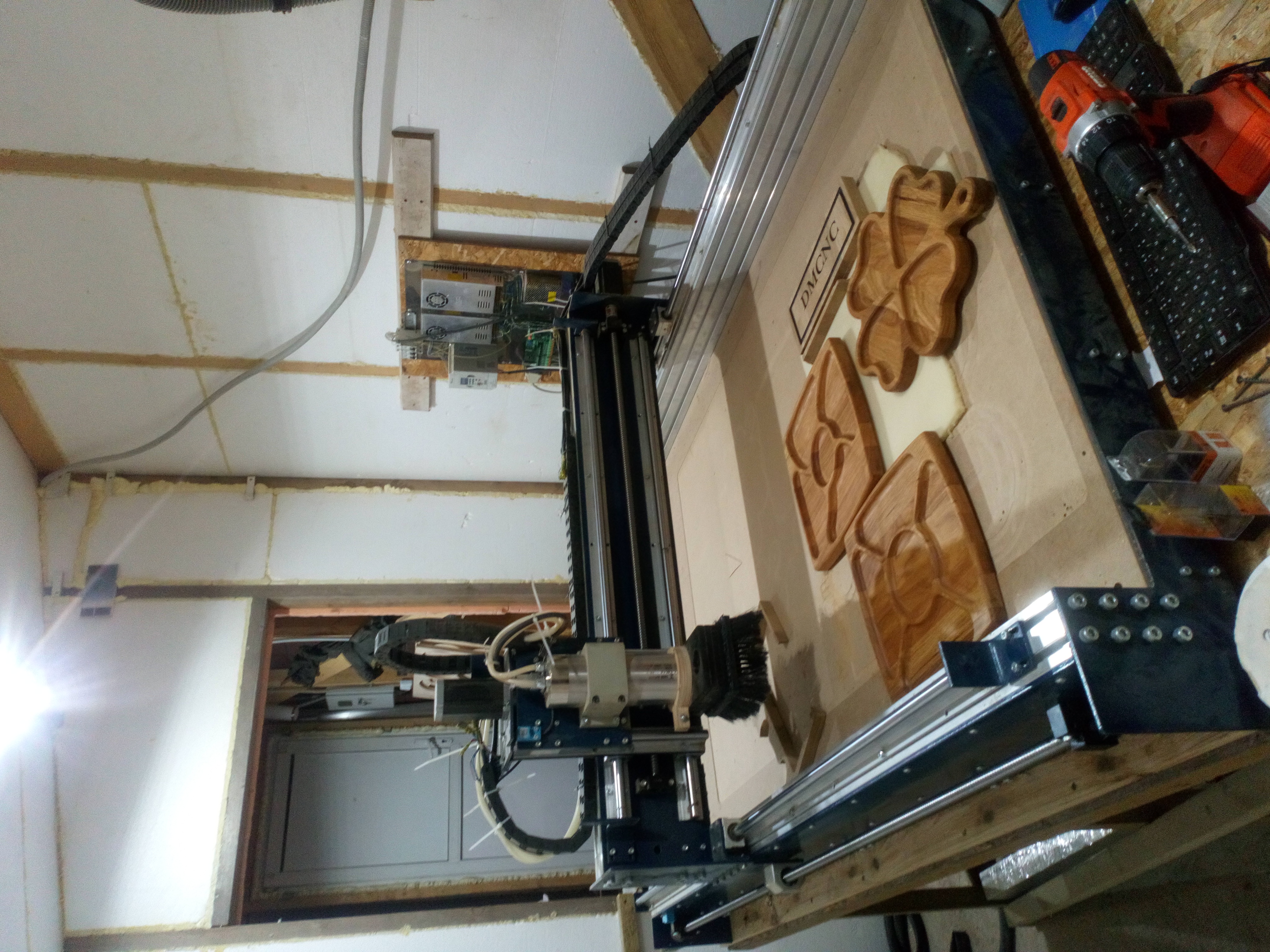

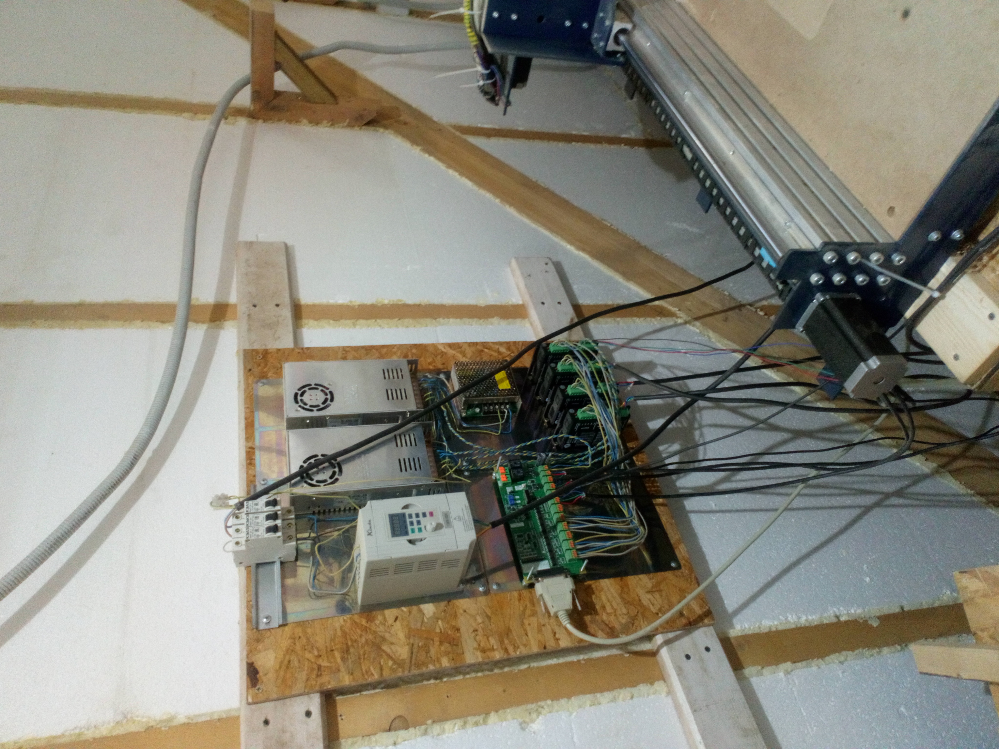

И так, вот что получилось
DSC_0019.JPG (2448 просмотров) <a class='original' href='./download/file.php?id=196601&sid=9cecd2f7e2dcfbf6157bec9c24ae5576&mode=view' target=_blank>Загрузить оригинал (5.67 МБ)</a>
DSC_0020.JPG (2448 просмотров) <a class='original' href='./download/file.php?id=196602&sid=9cecd2f7e2dcfbf6157bec9c24ae5576&mode=view' target=_blank>Загрузить оригинал (4.17 МБ)</a>

Размер рабочего поля получился 1290×800мм

Максимальная скорость 3600мм, которую мне удалось настроить! Очень интересно какая у вас?

DM_KARDMASTER писал(а): ↑11 июл 2021, 23:38 И так, вот что получилосьDSC_0019.JPGDSC_0020.JPG
Собрал все это дня за три максимум :good:

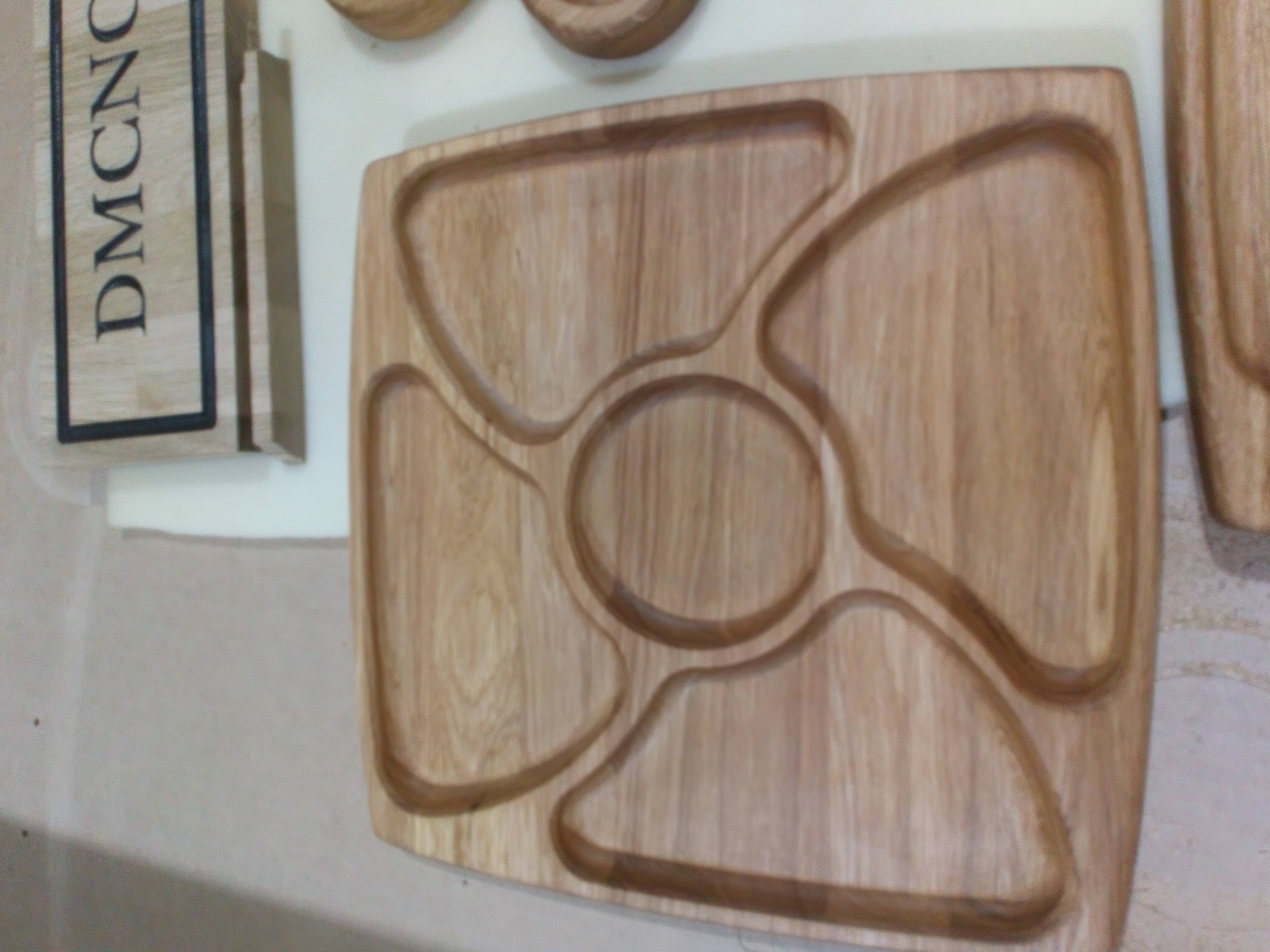

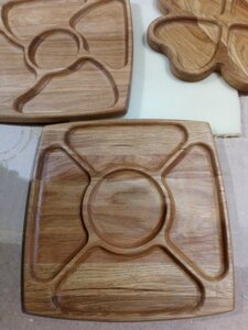

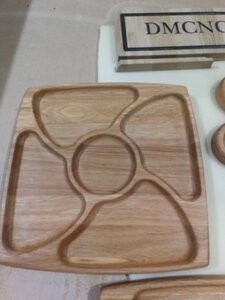

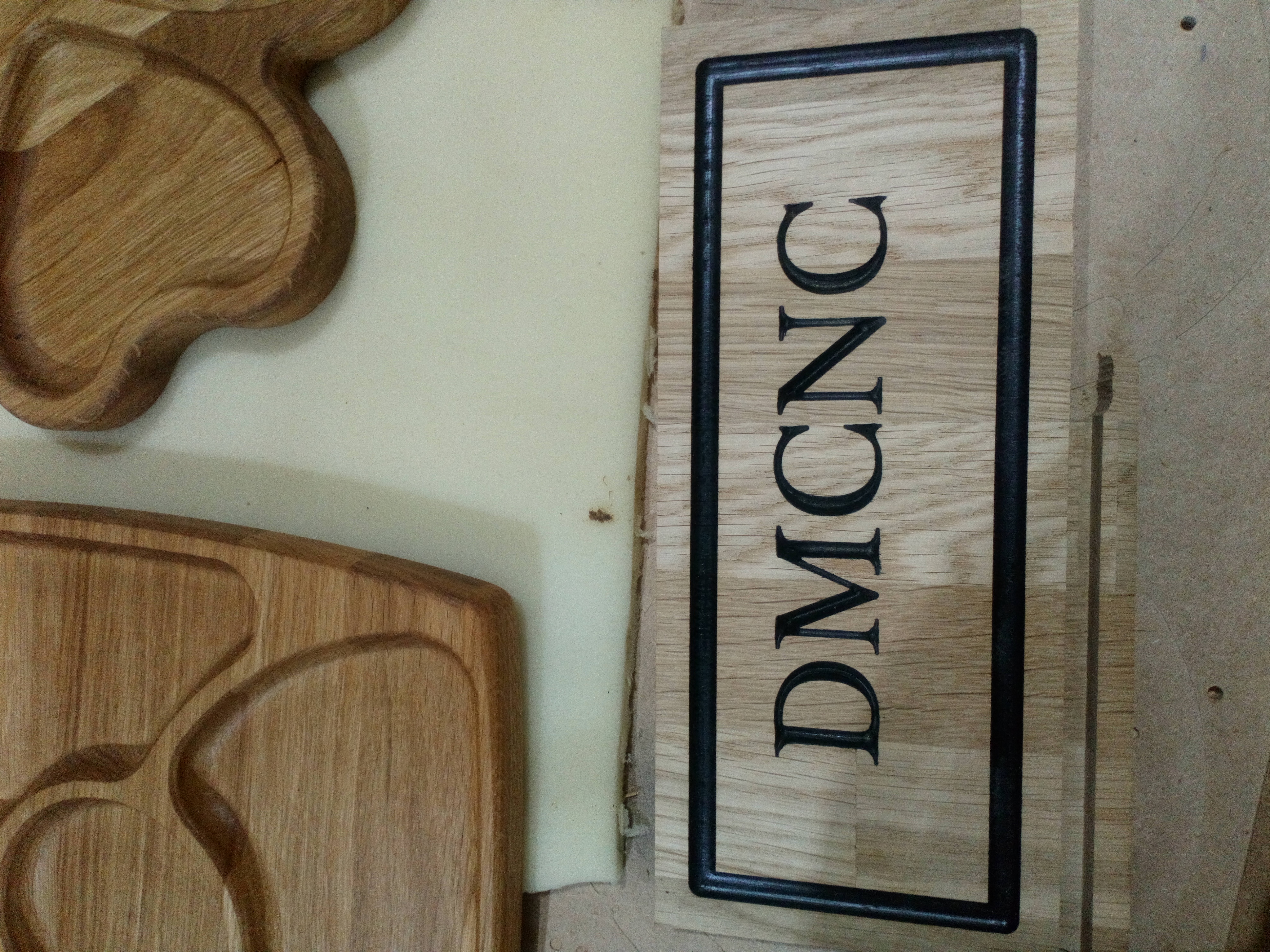

Пробую немного работать на нём!
DSC_0021.JPG (2445 просмотров) <a class='original' href='./download/file.php?id=196603&sid=9cecd2f7e2dcfbf6157bec9c24ae5576&mode=view' target=_blank>Загрузить оригинал (4.68 МБ)</a>
DSC_0022.JPG (2445 просмотров) <a class='original' href='./download/file.php?id=196604&sid=9cecd2f7e2dcfbf6157bec9c24ae5576&mode=view' target=_blank>Загрузить оригинал (4.13 МБ)</a>
DSC_0023.JPG (2445 просмотров) <a class='original' href='./download/file.php?id=196605&sid=9cecd2f7e2dcfbf6157bec9c24ae5576&mode=view' target=_blank>Загрузить оригинал (4.28 МБ)</a>
DSC_0024.JPG (2445 просмотров) <a class='original' href='./download/file.php?id=196606&sid=9cecd2f7e2dcfbf6157bec9c24ae5576&mode=view' target=_blank>Загрузить оригинал (5.95 МБ)</a>
