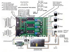

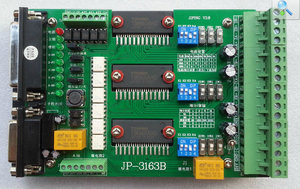

Купил бу станок cnc6040. плата управления - jp-3163b с питанием 24В.
Необходимо подключить 4 ось. Схема из интернета говорит, что драйвер нужно подключать к контактам на плате (колодка внизу слева).
Однако, прозвонив контакты, обнаружил, что контакты 8 и 9 от порта LPT напрямую идут к выходам на плате, и их напряжения не хватает на возбуждение драйвера TB6600.
Прошу советов:

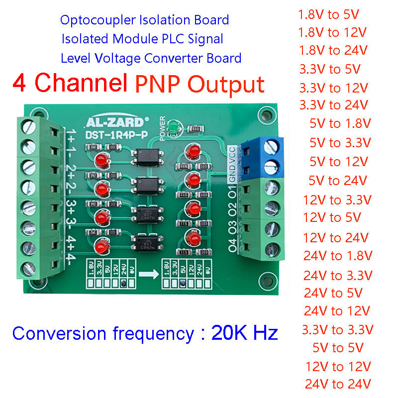

1 какую мне купить плату опторазвязки, чтобы драйвер воспринял сигналы DIR и PUL от порта?
https://ru.aliexpress.com/item/32871570 ... 33edJOJp92 - один из дешёвых вариантов, но не уверен, что по напряжению подойдёт.
2 нужно ли мне повышать уровни обоих сигналов - DIR и PUL - или достаточно одного из них?

sasaa писал(а): Однако, прозвонив контакты, обнаружил, что контакты 8 и 9 от порта LPT напрямую идут к выходам на плате, и их напряжения не хватает на возбуждение драйвера TB6600.
LPT имеет 3.3в логику, для TB6600 напряжение единицы не менее 2.0в, так что все выполняется.
Надо проверять напряжение питания tb6600, правильность подключения и выставления токов. Ну и работоспособность драйвера тоже

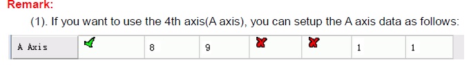

drey82 писал(а):А пины в маче на 4 ось правильно прописаны? ну а так я бы совсем эту плату заменил. На ней тоже конечно можно работать, но вариант так себе
Прописаны согласно мануалу.
При нажатии на клавишу осциллограф показывает импульсы именно на ноге PUL.
Пока склоняюсь к повышению напряжения и самому факту опторазвязки. Или я Чего-то не учёл?

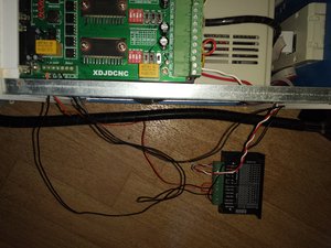

1. ссылку/фото на драйвер 4ой оси
2. как подключал земли и питания (на фотке забавное подключение.... 220В идет идет идет и превращается в 24В, которое подается на драйвер)
3. амплитуда напряжения на ноге Pulse/Dir драйвера 4ой оси
с ног разъема ЛПТ через опторазвязку сигнал идет на драйвера 6650, земля блока питания 24в изолирована от земли компа и соответственно ЛПТ

Mamont писал(а):1. ссылку/фото на драйвер 4ой оси
Смог померить только на самой этой колодке относительно +5В - 4,75В
Как мне поступить с землей, чтобы ничего не спалить?

Померяй напряжения на клеммах драйвера Dir+ и - . В одну сторону будет ~5в, в другую сторону 1.7В. Если так, значит у лпт 3.3в уровень сигнала и то проблема скорее всего в том, что светодиод оптопары драйвера всегда открыт, в одном случае 5в , в другом 1.7В (5-3.3=1.7)
Тогда поменяй полярность проводов Pul+ Pul- и дир тоже. Провод с выхода колодки +5В открути и прикрути куда нибуть на Gnd компа
