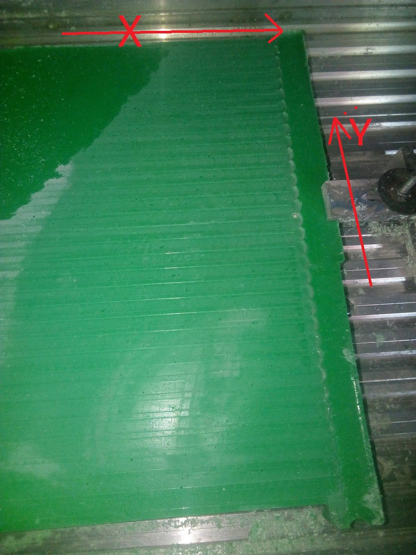

niksooon писал(а):Ну как-бы разумного объяснения причин гребенки со своей стороны больше не вижу ....... если только соточный индикатор в торец оси Х пристроить и шагая эдак по десяточке равномерность хода проверить на 5мм перемещения.
Станок на даче. завтра поеду, буду экспериментировать. Хочу попробовать зажать заготовку под углом и повернуть координаты. Как выше писал - при выборке круглого отверстия (под ШД) - на торцах такой картины не наблюдается. Только при перемещении по одной оси.

Сообщения: 5886
Re: Дефект при фрезеровке
Может на удержании тока не хватает ?

SVP писал(а):Может на удержании тока не хватает ?
В таком случае погрешность бы накапливалась, а ее что то "нейтрализует"
Вроде как разумное объяснение, это биение одной из ШВП по оси X. Это подтверждается шагом волны в 5 мм. Портал опирается на направляющие на 5 см ниже от оси ШВП. Если есть кривизна ШВП, то за счет деформации портала в этот момент возможно образование гребенки.
Только вот весь портал это дюраль, 12мм. При длине ШВП в 600 мм - скорее она прогнется.
Накидал рисунок (6168 просмотров) <a class='original' href='./download/file.php?id=153387&sid=fca08471c2b54066415b37a4dbed7165&mode=view' target=_blank>Загрузить оригинал (132.81 КБ)</a>

Добрый день !
Была у меня аналогичная проблема. Вылечил заменой шариков в гайке ШВП.
Драйвера у вас цифровые?

dima138 писал(а):Драйвера у вас цифровые?
ну да.
И в какой из двух как бы еще определить...
Сообщение dima138 »
Обе перебирать однозначно!!!! Если будете покупать шарики то лучше заказывать разных размеров в "+" как правило.
Нужно сначало просто замерить люфт и жесткость.

dima138 писал(а):Обе перебирать однозначно!!!!
Хоть и жизнеутверждающе звучит но как-бы через чур безапеллиционно............. может для начала на равномерность перемещения и люфты все-же проверить?
Сообщение Stalker »
ну в общем нашел пока следующее: одна ШВП по оси X была в середине не соосна своим краям (местам в подшипниках). На 0.17 мм в месте крепления гайки к порталу пережата в сторону от своей оси. в результате был выгиб швп относительно оси вращения. заменил калибровочную пластину в месте крепления крепления гайки ШВП к стойке портала на более тонкую. завтра выточу новые детальки и если будет возможность пришлю фото.
Сообщение kentawrik »
Исходя из УП - обработка бруска длинная сторона ось X. Короткая Y.
Явная периодичность неровности. Периодичность низкая, т.е. не вибрация инструмента или конструкционных составляющих станка.
Видно что периодичность совпадает с шагом винта.
Смотрим на боковину держащую оси YZ: отмечаемый параметр - жёсткость.
Вполне вероятно что при "перекосе подач" по длинной стороне возможны изгибы винтом портальной части при дополнительной нагрузке(работа по металлам).
Я бы помимо уже вами задуманного порекомендовал поднять жёсткость боковин портальной части.
Но тогда при неточной/несоосной обработке винтов подач вероятны пропуски шагов...
Мне попадалось несоосность разделки концов винтов ШВП. Вопрос решили сделав "плавающий" подшипник, благо что он был поддерживающий, а не упорный.

Привет всем!.
разобрался со свои гемороем, простите за задержку с решением проблемы, зимний сезон закончился, вернулся на дачу, где и стоял станок.
Проблема оказалась в кривой ШВП.
