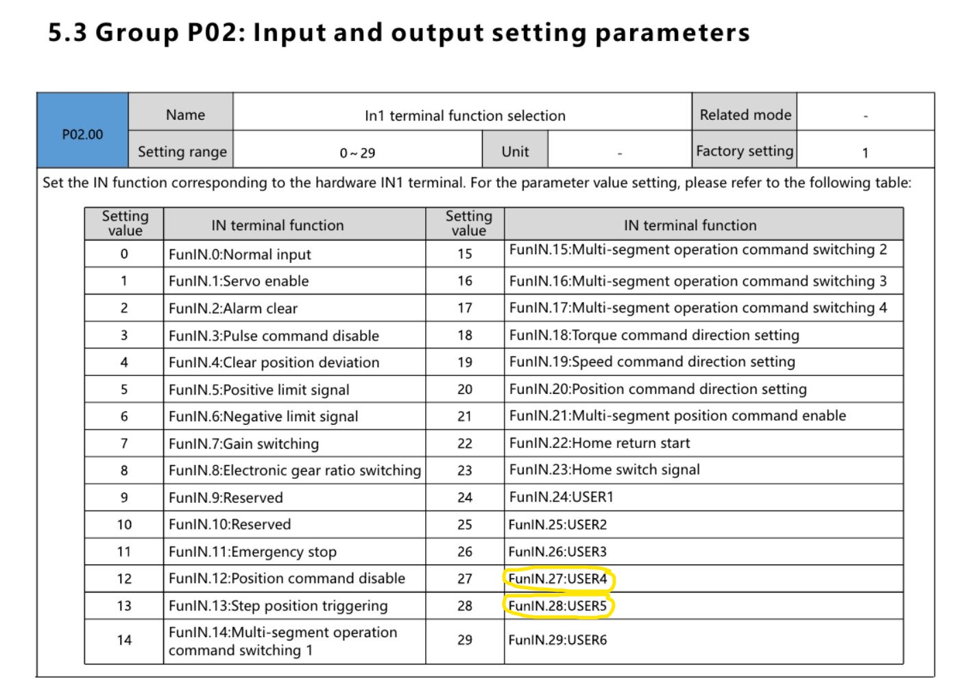

Здравствуйте.
Вопрос по работе сервопривода.
Можно ли настроить драйвер сервопривода так, когда поступает внешняя команда, например нажатие кнопки, чтобы серворивод сделал 50 оборотов и остановился?
50 оборотов надо для редуктора 50:1, мне нужно 1 оборот редуктора на 360°
Возможно ли это сделать без внешнего контроллера?

Разобрался.
Надо активировать в Р03.00 команду "IO forward and reverse"
1.jpg (1528 просмотров) <a class='original' href='./download/file.php?id=193885&sid=77bd7225494f4c42613757247f48bc3b&mode=view' target=_blank>Загрузить оригинал (69.17 КБ)</a>
В Р04.20 и Р04.21 выставить скорость 3000 об/мин
В Р04.24 выставить импульс, так как по умолчанию 10000 импульсов это 1 оборот, ты выставляем 10000*50=500000
2.jpg (1528 просмотров) <a class='original' href='./download/file.php?id=193888&sid=77bd7225494f4c42613757247f48bc3b&mode=view' target=_blank>Загрузить оригинал (1.34 МБ)</a>
Изменяем ненужные входы на FunIN27:USER4 и FunIN28:USER5, они отвечают за возвратно поступательное движение.
3.jpg (1528 просмотров) <a class='original' href='./download/file.php?id=193889&sid=77bd7225494f4c42613757247f48bc3b&mode=view' target=_blank>Загрузить оригинал (1.13 МБ)</a>
Теперь при подачи минуса от 24в на эти входы, двигатель совершает ровно 50 оборотов и очень точно.
Спасибо всем кто пытался помочь.
