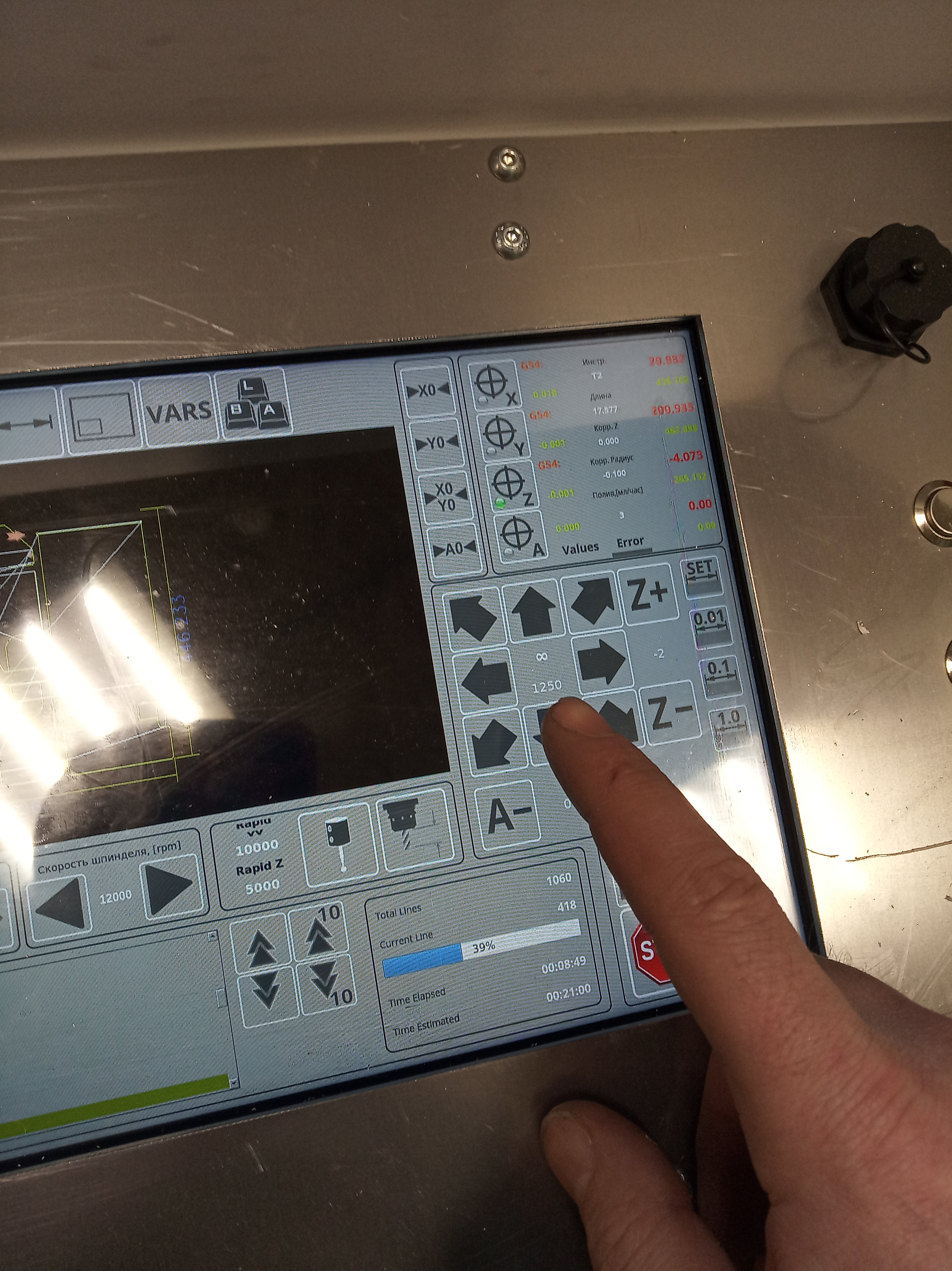

Вот мой тач, 13 дюймов.
Вот так на нем выглядят кнопки ручных перемещений:
IMG_20210326_202701.jpg (2582 просмотра) <a class='original' href='./download/file.php?id=193899&sid=1d3ec9bc0d63b4a0891cd783df6f813b&mode=view' target=_blank>Загрузить оригинал (4.25 МБ)</a>
Если попытаться не глядя на экран тыкать в кнопки, и при этом ошибиться сантиметра на полтора, то можно запросто въехать не туда, куда хотелось бы - в тиски, заготовку, деталь и т.д.
А если см на 3 промазать, то можно и шпиндель запустить))
Так это у меня ещё средних размеров тач, у Макса он 10 дюймов диагональю.
Надо быть или зело смелым дядей, или просто дурачком, чтобы тыкать в тач не глядя на него.

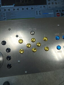

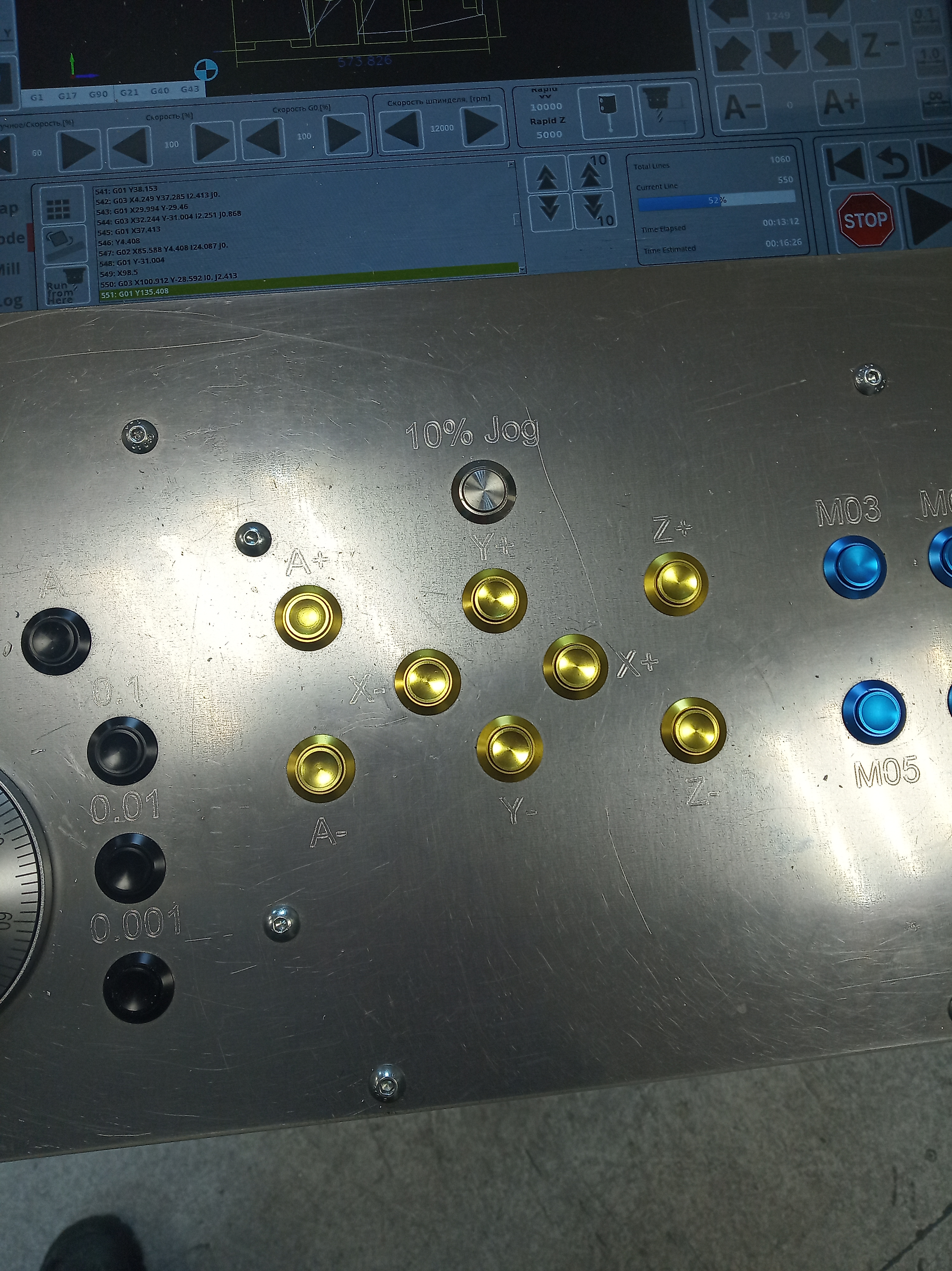

С физическими кнопками все понятно просто наощупь, перепутать достаточно сложно:
