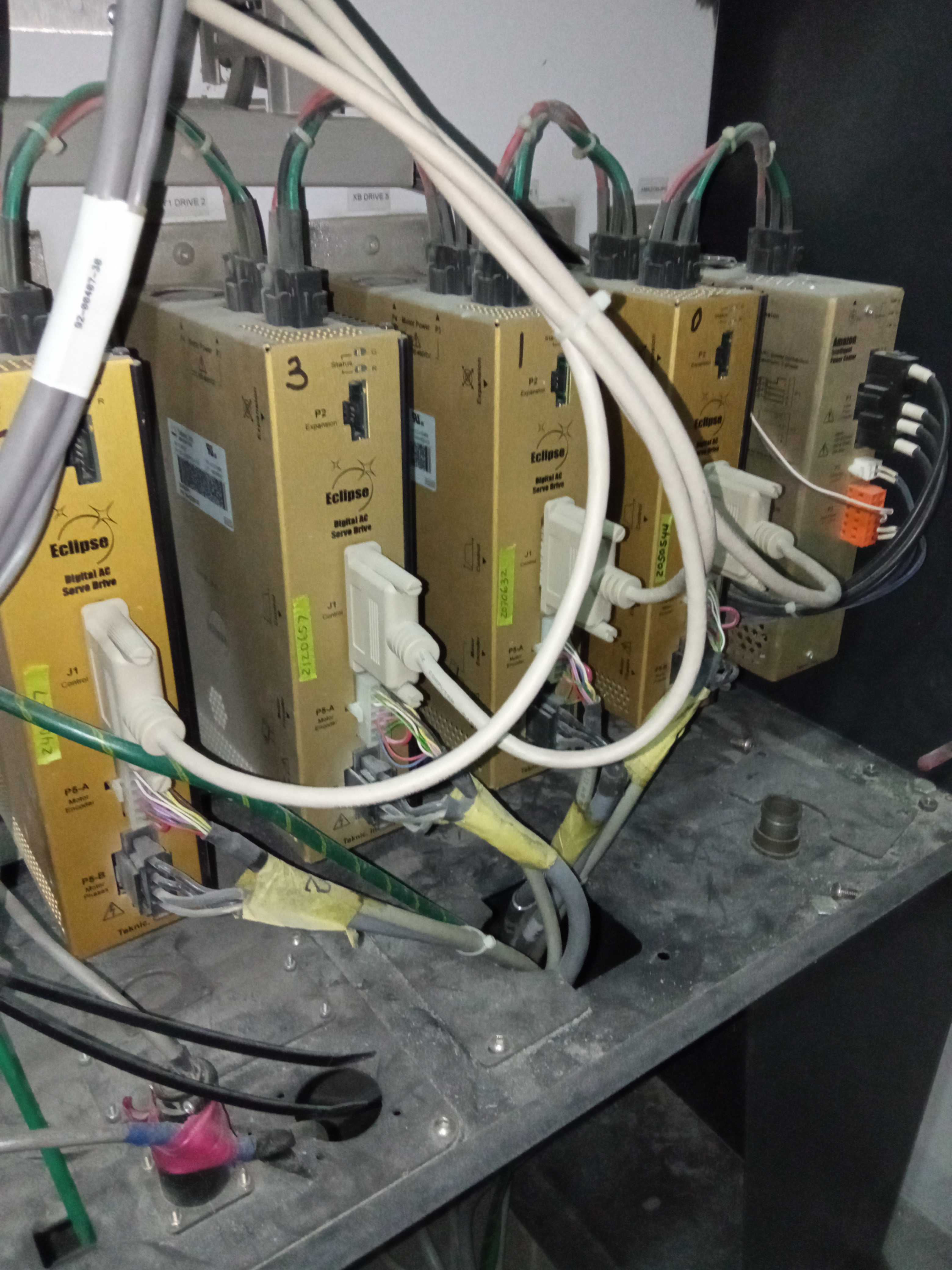

Доброго дня! Возможно ли этот станок перевести под управление Linux cnc и если да, то как? Дело в том, что на работе пылиться такой станок. Системник с его родным ПО куда-то пропал...

Без проблем на LCNC можно переделать если есть желание разобраться
Для начала надо понять какие привода стоят. Управление аналог или степ/дир?

А как понять, аналог или степ дир? Вот такие привода. Тот привод что с синей этикеткой это на приводе карусели, а другой на оси Y.

На зонтике смены похоже обычный шаговик. А по протоколу надо читать мануал на сервоусилители. Фотки самих моторов ни к чему

Сервоусилитель и там их 4 шт.

степ дир вроде поддерживают. Так что все просто будет. Кроме сменщика. С ним придется разбираться в ладдере
