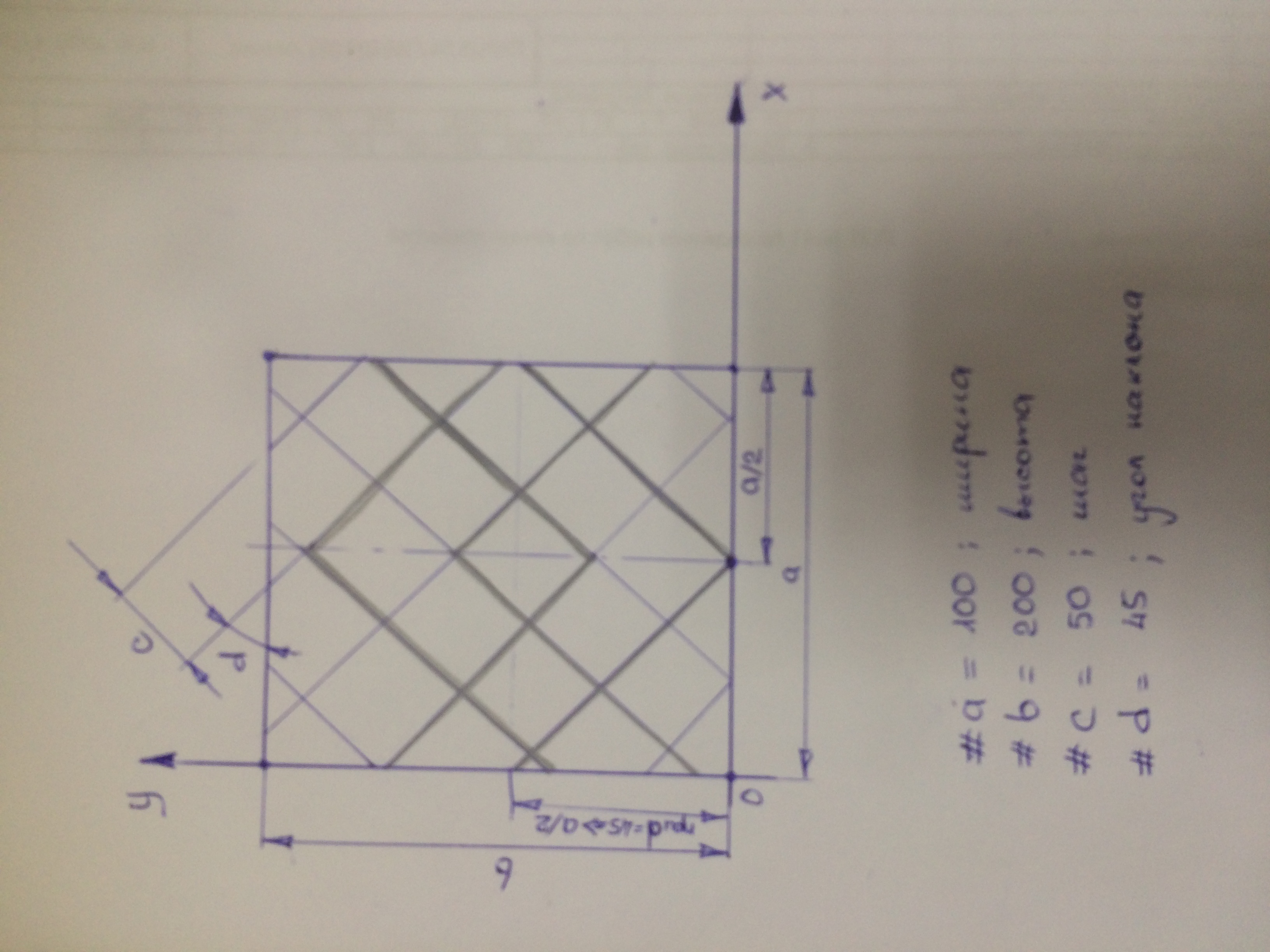

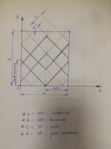

я про это и спрашивал: нужно, чтобы округление работало стабильно, те округляло либо постоянно в большую сторону, либо постоянно в меньшую. (при N=N.0 оставалось целым числом, при N отличном от N.0 округлялось либо до N+1, либо до N)
это нужно для расчета кол-ва повторений, зависящих от вводимого параметра, допустим есть прямоугольник, в который нужно вписать рисунок в виде диагональной сетки с шагом и началом на середине нижней стороны.
IMG_0799[1].JPG (4395 просмотров) <a class='original' href='./download/file.php?id=192382&sid=12b8d25d03f66d4b3302bac708acebf2&mode=view' target=_blank>Загрузить оригинал (1.29 МБ)</a>
при d=45 получим координату по y=a/2 (равнобедренный) и, из получившегося можем вычислить кол-во таких диагональных линий, на высоте b, но можно нарваться на неверное округление и выйти за пределы прямоугольника
Re: правильный синтаксис условия IF
hohol_62 писал(а): округляло либо постоянно в большую сторону
ROUND(N+0.5)
hohol_62 писал(а): либо постоянно в меньшую.
ROUND(N-0.5)
Это не Mach, это математика примерно 4 класса.

#1=5 ;GLUBINA
#9=100 ;SHIRINA
#10=2000 ;VISOTA
#12=100 ;SHAG
#13=45 ;UGOL NAKLONA
#15=[[COS[#13]]*[#12]]; SHAG VDOL Y
#14=[ABS[ROUND[[[#10]-[#9]]/[#15]]]] ;KOL-VO DLINNIH LINIJ
