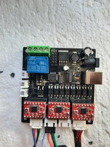

Категорически приветствую.
Помогите подключить китайский диодный лазер к китайской плате RYC-GRBL-V2.
20210213_122212.jpg (10691 просмотр) <a class='original' href='./download/file.php?id=192242&sid=f6317d3edb84793260162499e3adae69&mode=view' target=_blank>Загрузить оригинал (2.96 МБ)</a>
20210213_122248.jpg (10691 просмотр) <a class='original' href='./download/file.php?id=192243&sid=f6317d3edb84793260162499e3adae69&mode=view' target=_blank>Загрузить оригинал (2.69 МБ)</a>
Прошивка GRBL 0.9
Плата шевелит осями, всё норм. НО :attention: не хочет включать лазер. Перемычку установил в режим LASER, эффекта 0. Установил LaserGRBL 4.2.1, на кнопки Focus и Blink никакой реакции.
Перепрошил на GRBL 1.1. Не изменилось ровным счетом ничего.
При подключении лазера напрямую от блока питания, он прекрасно работает. Информации о контроллере чуть менее, чем нисколько.
В какой ветке можно попросить о помощи?

В лазерах не шарю, но для GRBL вроде всегда была доп.настройка для работы с лучемётом:
https://github.com/gnea/grbl/wiki/Grbl-v1.1-Laser-Mode
http://s3.amazonaws.com/s3.image.smart/ ... l_V1.1.pdf
https://huynle.com/sainsmart-ryc-grbl-v2-upgrade/

Благодарю за наводку. В соединительном проводе были перепутаны +- питания и +- шима.
