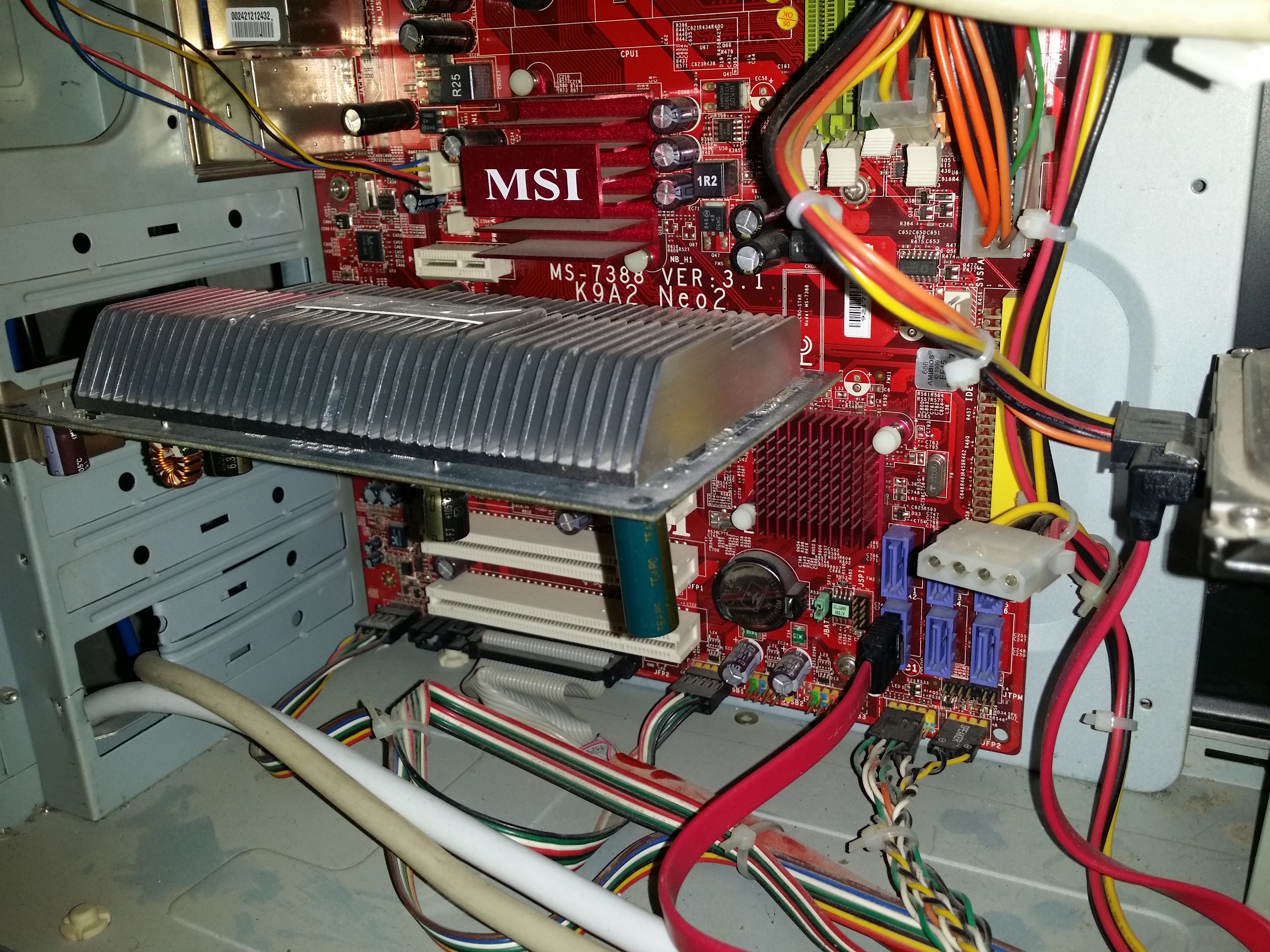

Всем привет.
Выставлялись по Z и появилась такая картина.
Несколько месяцев работал безотказно.
Биос практически не трогал.
Нажал клавишу F11 и больше ПК не запускается.
Батарейка биоса новая - 2.95в
Подскажите пожалуйста, куда копать?
А то у меня такое впервые на ЛЦНЦ. Или дело не в нём а в материнке?
При попытке включить, моргнет красный диод, запустится кулер на секунду и отрубается.
Может БП накрылся?
