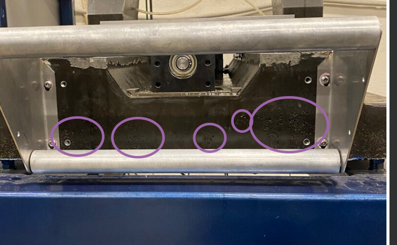

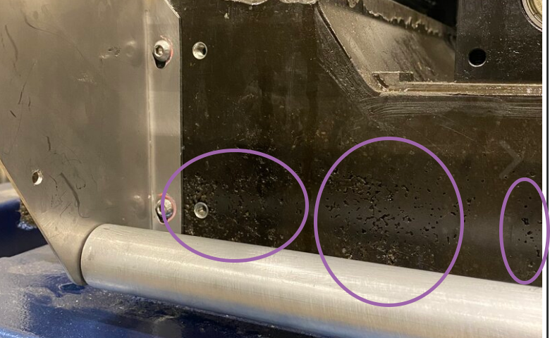

изображение_2021-01-06_142416.png (1983 просмотра) <a class='original' href='./download/file.php?id=190739&sid=15ca11079c864f622bf4e8d31459deb5&mode=view' target=_blank>Загрузить оригинал (505.26 КБ)</a>
изображение_2021-01-06_142521.png (1983 просмотра) <a class='original' href='./download/file.php?id=190740&sid=15ca11079c864f622bf4e8d31459deb5&mode=view' target=_blank>Загрузить оригинал (480 КБ)</a>
А вот эти поры являются дефектом заливки? Я правильно понимаю, что если они есть возле опалубки, то не исключено что такие же пустоты есть и внутри, вокруг элементов "армирования", закладных и т. д.?
З.Ы. прошу мой пост не расценивать, будто я заклевываю и хаю производителя, интересна истина. Я сам не так давно рассматривал варианты постройки станка, и мне реклама этих станин попалась в инстаграме. Я прям даже рассматривал вариант покупки такой станины. Потом видосы производителя посмотрел на трубе, и чот как то расхотелось
Сообщения: 3310
Re: Фрезер полимер гранитная станина PLOT 600*400*200
koh писал(а): А вот эти поры являются дефектом заливки?
да, косячки заливки, не дотрясли на вибраторе как следует, либо перетрясли что аж запузырилось сверху формы. Камера бы вакуумная не помешала бы
