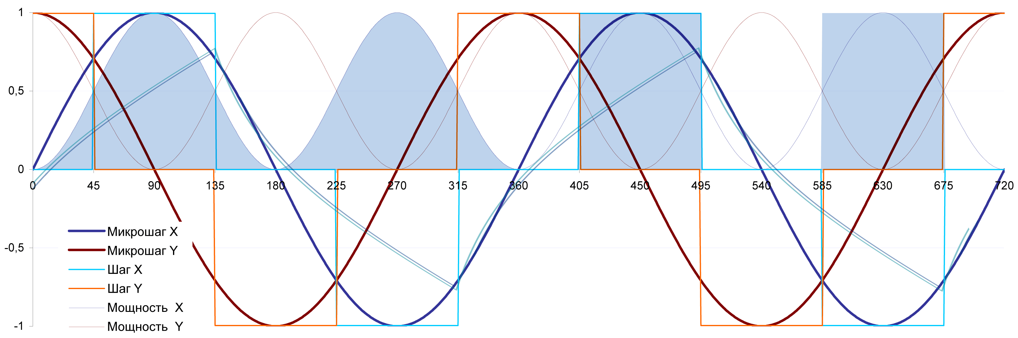

Вы немножко путаете точность и "разрешение" станка. Микрошаг увеличивает количество шагов на милиметр, но эти микрошаги попугаями получаются.
деление на микрошаги нелинейно на обычных ШД, но есть под микрошаг специальные, которые действительно увеличивают эту точность.
michael-yurov писал(а):Сам то понял, что сказал? Как это отсутствие микрошага, если ты собрался управлять синусоидой? И какое отношение имеет микрошаг к скорости вращения? Если ты о распространенном заблуждении, что в режиме шага или полушага моторы работают быстрее, чем в режиме микрошага - то это вселенский заговор обмана станкостроителей."
Не до конца поняли принцип. Управление синусоидой даёт именно то же самое , что и микрошаг -плавность хода.
но тут нужно разбирать логику работы. Если мы останавливаемся в любой точке синусоиды -микрошаг
если на пересечении синусоид 2хфаз и вершин -полушаг, клси только на пересечении синусоид 2хфаз -полный шаг обеспечивающий полный момент.
аналоговая синусоида с остановкой в пересечениях синусоид даёт микрошаговую плавность хода и сохраняет максимальный момент удержания ШД.
потому я и смогу получить большие обороты с "идеальной" плавностью. Теоретически.
Но догадываюсь, что практически этот результат не будет сильно отличаться от обычной микрошаговой системы со скажем 300кГц на входе драйверов ШД
Darxton писал(а): Обычный дешевый ШД даст увеличение точности как минимум для деления 1/4, а реально - до 1/8, и даже, если не купить откровенную халтуру - до 1/16.
А конкретно по цитате - при строгих требованиях можно рассмотреть двигатели с 400 шагами/оборот, это еще увеличит разрешение и точность(позиционирования вала) почти в 2 раза.
Это тоже не совсем правильно - без нагрузки даст позиционирование между полными шагами и "повышение точности" будет. А даём нагрузку и двигатель будет отжиматься к положениям наиболее близким к четвертьшаговому режиму.
так что для лазера без проблем, а вот для фрезера микрошаг это исключительно "плавность хода" и борьба с резонансом.
Четвертьшаг и полный шаг самые честные по позиционированию.

Вот я нарисовал график, из него можно оценить момент удержания в той или иной точке, т.к. он прямо пропорционален току в обмотках.
Для честного сравнения взяты режим обычного шага (без одновременной запитки обмоток) и режим микрошага с тем максимальным же током. В этом случае мощность потребляемая двигателем будет одинаковой (то, что закрашено голубым). Светлые линии - изменение тока при высоких скоростях и недостаточном напряжении питания. Видно, что для микрошага и полного шага эти графики практически не отличаются.
шаг-и-микрошаг.png (5693 просмотра) <a class='original' href='./download/file.php?id=12655&sid=5667505c98ce61cf10b8e8378d3bbb61&mode=view' target=_blank>Загрузить оригинал (129.59 КБ)</a>
Самое неустойчивое положение микрошага - когда одна обмотка запитана на 100% а вторая - 0% В этом случае усилие в 10% от момента удержания ШД местит его на 14,4% от одного полного шага, т.е. на величину микрошага 1/14.
Например, если используется слабенький моторчик с крутящим моментом 1 Ньютон на метр и ШВП с шагом 5 мм, то для отклонения мотора на 1/14 шага (0,0017 мм) в самом неустойчивом положении потребуется усилие в 126 Ньютонов. Какая фреза такое выдержит?

michael-yurov писал(а):момент удержания в той или иной точке, т.к. он прямо пропорционален току в обмотках.
Это в случае "сферического коня в вакууме". А в реальном моторе обмотки немного различаются индуктивностью, а ещё у каждого полюса статора магнитная проницаемость чуток отличается от соседа (это-же не химически чистое железо), посему и магнитные поля, создаваемые полюсами будут чуть отличаться от расчётных - соот. и положения дроблёных шажков тоже.

michael-yurov, ваш график полностью неправилен. В режиме полного шага запитываются всегда обе обмотки. Это и не полушаг. Полноценный ремонт это ? Сдать в металолом, так как ни один "специалист" за него вообще не взялся? Точность позиционирования засчёт отсутствия ШИМ даже возросла. Это я после понял, а сразу сам удивлялся, как так получилось? Момент тоже вырос - меньше шумов и сразу всю схему с запасом делал, чтоб наверняка. Ремонтопригодность возросла на порядки(схема проста, детали все на рынке без проблем). Хуже только тепловой режим и КПД соответственно.
Я не знаю дальнейшую судьбу аппарата, но при мне три года ещё проработал, так и продали, мож он до сих пор в таком виде. Так чем это не полноценный ремонт?
А вот график ваш в корне неправилен. В режиме полного шага запитаны всегда сразу 2 обмотки и максимальный момент, в режиме полушага в промежутках меж одновременно 2х запитаных чередуется 1 запитаная.

Yur_ra писал(а):ваш график полностью неправилен.
Yur_ra, проявите уважение!
Yur_ra писал(а):В режиме полного шага запитываются всегда обе обмотки.
Тогда потребляемая мощность будет в 2 раза выше, и было бы нечестно сравнивать этот режим с микрошагом в плане максимальной скорости, момента и т.п. Либо, нужно в 1,4 раза увеличить ток для микрошага, чтобы было честное сравнение.
Есть два варианта полного шага - либо с с запиткой всегда одной обмотки, либо с запиткой всегда двух. Во втором случае момнт в 1,41 раза больше (теоретически), но и потребляемая мощность, тоже в 2 раза выше, и, соответственно, нагрев больше, а это основное ограничение для ШД.
Посмотрел все статьи. Везде про полный шаг все правильно написано.
Yur_ra писал(а):это режим с более чем вдвое меньшим моментом , от нормального целого шага.
Где вы эту цифру взяли? с потолка?
Сами же даете ссылки на статьи. Вот цитата из последней статьи:
Второй способ - управление фазами с перекрытием: две фазы включены в одно и то же время. Его называют ”two-phase-on” full step или просто full step mode. При этом способе управления ротор фиксируется в промежуточных позициях между полюсами статора (рис. 8б) и обеспечивается примерно на 40% больший момент, чем в случае одной включенной фазы. Этот способ управления обеспечивает такой же угол шага, как и первый способ, но положение точек равновесия ротора смещено на пол-шага.
Если использовать режим микрошага с током в 1,4 раза больше - получим тот же самый 40% прирост момента и вдвое большую потребляемую мощность. Физику не обманешь!

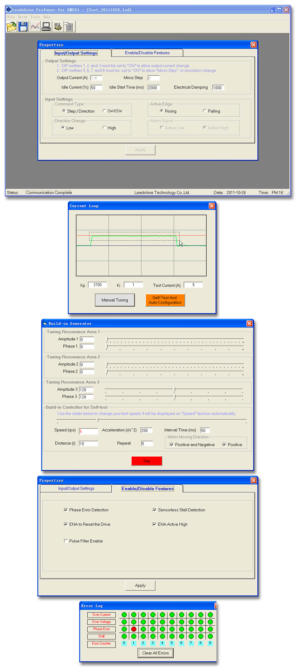

Производитель: http://www.leadshine.com/ProductSeries. ... e=15&sp=EM
Вот так выглядит утилита настройки драйверов:
EMsm_P.pdf
(527.21 КБ) 1136 скачиваний
EMsm.png (5616 просмотров) <a class='original' href='./download/file.php?id=12687&sid=5667505c98ce61cf10b8e8378d3bbb61&mode=view' target=_blank>Загрузить оригинал (242.88 КБ)</a>
