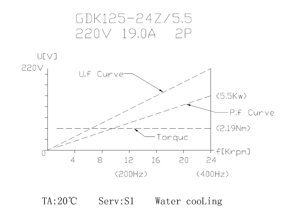

Я правильно понимаю, что согласно данному графику момент на шпинделе постоянен с самых минимальных оборотом оборотов?

По идее да, так как uf режим предполагает снижение напряжения на шпинделе с понижением частоты. Иначе бы график был совсем другим, на 5500Вт и 200Гц-12krpm момент был бы 4,38 Нм
Сообщения: 21923
Судя по графику получается, что при ~10V и ~17Hz момент тоже равен 2.19Nm... :hehehe:

Serg писал(а): 14 дек 2020, 17:34 Судя по графику получается, что при ~10V и ~17Hz момент тоже равен 2.19Nm... :hehehe:
donvictorio писал(а): 14 дек 2020, 16:46 По идее да, так как uf режим предполагает снижение напряжения на шпинделе с понижением частоты. Иначе бы график был совсем другим, на 5500Вт и 200Гц-12krpm момент был бы 4,38 Нм
Тогда должен пойти и для стали, и для алюминия. Главное, чтобы он реально не потреблял 5.5 кВт при фрезеровании.

Сообщения: 9116
Serg писал(а): Судя по графику получается, что при ~10V и ~17Hz момент тоже равен 2.19Nm...
Слушай, может они и вправду синхронные? Проверил бы кто.
